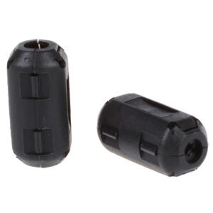

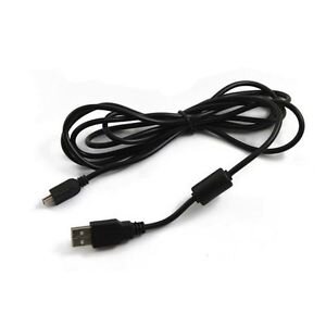

htaccess Δημοσ. 26 Απριλίου 2020 Δημοσ. 26 Απριλίου 2020 (επεξεργασμένο) 7 ώρες πριν, funkopop είπε ναι είδα πολλά βιντεάκια και τα δοκίμασα όλα αυτά με reset κλπ αλλά δεν λέει να συγχρονιστεί με τίποτα. Θα σου έλεγα ότι η βλάβη είναι στο bluetooth board, άλλα με το καλώδιο έπρεπε να σου λειτουργεί, υπόψη ότι τα usb καλώδια, μπορεί να μοιάζουν.... άλλα δεν είναι ίδια. Μία από τις διαφορές που μπορεί να έχουν. Ferrite core . Επεξ/σία 26 Απριλίου 2020 από htaccess 1
