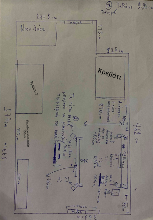

Dark_Beast_John_Gr Δημοσ. 24 Απριλίου 2020 Δημοσ. 24 Απριλίου 2020 (επεξεργασμένο) Γεια σας Το σύστημα είναι κυρίως για gaming 65% μετά ταινίες 25 % μουσική 10% Έχω ένα σύστημα 5.1 με 4 wharfedale diamond 8.1 ένα κεντρικό και ένα YST SW215 με av τον Yamaha RXV440RDS Θέλω να αντικαταστήσω τα ηχεία κρατώντας τον YST SW215 και Yamaha RXV440RDS αλλά αξίζει ή να μείνω με αυτά που έχω διότι δεν θα ακούσω διάφορα ? Σαν πρώτη λύση σκέφτηκα την αντικατάσταση μόνο τον 2 μπροστινών (τα main) ηχείων σε κολόνες (Δεν μπορώ να διαθέσω παραπάνω από 250€) LTC L766-BL 2 x FENTON SHFP800 FENTON SHFT57B 4 δρόμων αξιζει ? - FENTON SHFT60B FENTON SHFT650B -FENTON SHFT655B WHARFEDALE VR-300 - WHARFEDALE VR-400 KODA AK-48F Taga Harmony TAV-506F v.2 Μετά αν αξίζει να ανεβώ λίγο και να πάω σε αντικατάσταση όλον τον ηχείων (δηλαδή αξίζει να δώσω παραπάνω για να αγοράσω άλλα surround speakers + main θα ακούσω διάφορα ?) (Δεν μπορώ να διαθέσω παραπάνω από 300€) KODA AV-707MKII - KODA AV-708 MKII Taga harmony TAV-506 v.2 ποια από τα παραπάνω 2.0 και 5.0 αξίζουν περισσότερο ? Ευχαριστώ φιλικά Γιάννης Επεξ/σία 24 Απριλίου 2020 από Dark_Beast_John_Gr

TEOKOS Δημοσ. 29 Απριλίου 2020 Δημοσ. 29 Απριλίου 2020 Συνοπτικά Τα ηχεία που έχεις δεν έχουν σχέση με τα ξύλα για τζάκι που σκέφτεσαι να πάρεις. Η τοποθέτηση είναι λάθος. Έχεις άνοιγμα μπροστινών ηχείων 1,2 και απόσταση ακρόασης 2,7 ? Στήστα έστω και προσωρινά σε ισόπλευρο τρίγωνο (οχι ισοσκελές) και άκου την διαφορά. Όχι μεγαλύτερη των 2 μ . Το 5,25 γουφεράκι δεν είναι για πολλά. Ο av σου είναι ικανός να τα οδηγήσει αξιοπρεπώς αρκει να έχεις κροσάρει τα ηχεία από 80hz και πάνω. Μάθε διάβασε πως να κάνεις σωστή ισοστάθμιση και ρύθμιση του av σου. Το σύστημα που έχεις είναι ένα low budget ισσοροπημένο σετάκι, με ελάχιστες ευκολίες ισοστάθμισης λόγω παλιάς τεχνολογίας. Αν θέλεις κάτι να αλάξεις πρέπει να το αλλάξεις όλο. Για αυτό προσπάθησε να το φέρεις σε ικανοποιητικό βαθμό των δυνατοτήτων του 1
Dark_Beast_John_Gr Δημοσ. 29 Απριλίου 2020 Μέλος Δημοσ. 29 Απριλίου 2020 (επεξεργασμένο) 2 ώρες πριν, TEOKOS είπε Συνοπτικά Τα ηχεία που έχεις δεν έχουν σχέση με τα ξύλα για τζάκι που σκέφτεσαι να πάρεις. Η τοποθέτηση είναι λάθος. Έχεις άνοιγμα μπροστινών ηχείων 1,2 και απόσταση ακρόασης 2,7 ? Στήστα έστω και προσωρινά σε ισόπλευρο τρίγωνο (οχι ισοσκελές) και άκου την διαφορά. Όχι μεγαλύτερη των 2 μ . Το 5,25 γουφεράκι δεν είναι για πολλά. Ο av σου είναι ικανός να τα οδηγήσει αξιοπρεπώς αρκει να έχεις κροσάρει τα ηχεία από 80hz και πάνω. Μάθε διάβασε πως να κάνεις σωστή ισοστάθμιση και ρύθμιση του av σου. Το σύστημα που έχεις είναι ένα low budget ισσοροπημένο σετάκι, με ελάχιστες ευκολίες ισοστάθμισης λόγω παλιάς τεχνολογίας. Αν θέλεις κάτι να αλάξεις πρέπει να το αλλάξεις όλο. Για αυτό προσπάθησε να το φέρεις σε ικανοποιητικό βαθμό των δυνατοτήτων του Ευχαριστώ για την απάντηση και συγνώμη για τα γράμματα μου αλλά η απόσταση είναι 2,1..... θέλετε να προσθέσετε κάτι με βάση την 2.1 απόσταση? κροσάρει τα ηχεία από 80hz και πάνω.--->σε τι θα βοηθήσει αυτό και πώς το κάνω?(άμα είναι ρύθμιση του av γίνετε μονο από τον συγκεκριμένο η από όλους?) Επεξ/σία 29 Απριλίου 2020 από Dark_Beast_John_Gr
TEOKOS Δημοσ. 29 Απριλίου 2020 Δημοσ. 29 Απριλίου 2020 (επεξεργασμένο) 18 ώρες πριν, Dark_Beast_John_Gr είπε Ευχαριστώ για την απάντηση και συγνώμη για τα γράμματα μου αλλά η απόσταση είναι 2,1..... θέλετε να προσθέσετε κάτι με βάση την 2.1 απόσταση? κροσάρει τα ηχεία από 80hz και πάνω.--->σε τι θα βοηθήσει αυτό και πώς το κάνω?(άμα είναι ρύθμιση του av γίνετε μονο από τον συγκεκριμένο η από όλους?) (Ευχαριστώ για την απάντηση και συγνώμη για τα γράμματα μου αλλά η απόσταση είναι 2,1..... θέλετε να προσθέσετε κάτι με βάση την 2.1 απόσταση? ) Ισόπλευρο τρίγωνο είναι όλες οι πλευρές να είναι π.χ 2 μέτρα. (κροσάρει τα ηχεία από 80hz και πάνω.--->σε τι θα βοηθήσει αυτό και πώς το κάνω?(άμα είναι ρύθμιση του av γίνετε μονο από τον συγκεκριμένο η από όλους?) Βοηθάει στο να πάνε όλες οι ενεργοβόρες συχνότητες κάτω από 80 hz στο sub. Έτσι ο av σου απελευθέρωνεται από αυτές και όλα τα ρεύματα πάνε στα ηχεία , αρκεί βέβαια να το έχεις επιλέξει από το menu του ενισχυτή Δυστυχώς ο av σου είναι πολύ παλιός και δεν έχει αυτόματη ισοστάθμιση και Bass management ,απλά περνάει τις συχνότητες κάτω από 90 hz στο sub Δες στο manual τι πρέπει να κάνεις https://de.yamaha.com/files/download/other_assets/2/327552/RX-V440RDS_GB_en.pdf Πρέπει να κάνεις βέβαια και τις απαραίτητες ρυθμίσεις στο ίδιο το sub Επεξ/σία 29 Απριλίου 2020 από TEOKOS
