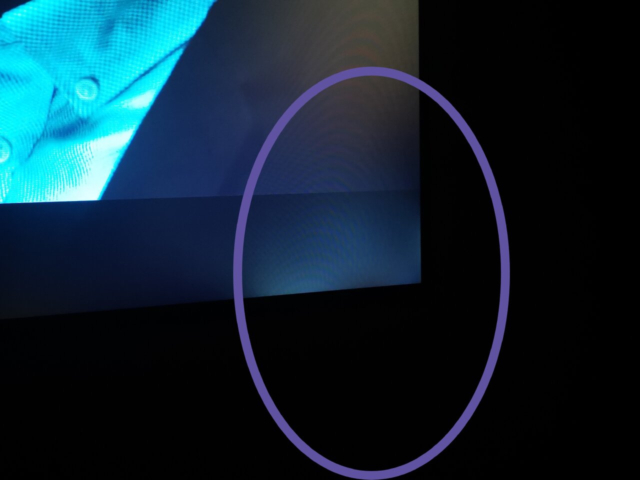

John_Ann Δημοσ. 24 Απριλίου 2020 Δημοσ. 24 Απριλίου 2020 Καλησπέρα σε όλους σας, Πρόσφατα αγόρασα τη τηλεόραση του τίτλου και ενώ όλα πήγαιναν καλά και ήμουν αρκετά ικανοποιημένος από την εικόνα που έβλεπα , όταν έπεσε ο φωτισμός και κυρίως το βράδυ ανακάλυψα ότι στις κάτω γωνίες του πάνελ εμφανίζεται κάτι σαν διάχυση φωτός. Πώς διορθώνεται αυτό και υπάρχει περίπτωση με αλλαγή της τηλεόρασης καθώς είναι μέσα στην εγγύηση να έχω πάλι το ίδιο πρόβλημα; Είναι προβληματικό το μοντέλο η έτυχε στη δική μου . Στη εικόνα φαίνεται καθαρά (στη πραγματικότητα είναι πιο έντονο)
listener Δημοσ. 24 Απριλίου 2020 Δημοσ. 24 Απριλίου 2020 (επεξεργασμένο) Τηλεόραση με IPS panel και απαιτήσεις σε ποιότητα εικόνας για θέαση ταινιών,σειρών σε σκοτεινό περιβάλλον δεν συμβαδίζουν.Έπρεπε να επιλέξεις τηλεόραση με VA panel. Δεν διορθώνεται αυτό,έτσι είναι.Μόνο αν πας σε άλλο μοντέλο με VA panel ,ώστε το φαινόμενο που παρατηρείς να ελαττωθεί αρκετά και να μην σε ενοχλεί τόσο. Επεξ/σία 24 Απριλίου 2020 από listener 1

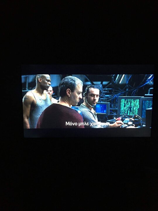

John_Ann Δημοσ. 24 Απριλίου 2020 Μέλος Δημοσ. 24 Απριλίου 2020 (επεξεργασμένο) Listener, ευχαριστώ για το παραπάνω. 1) Σε full array θα έχω καλύτερο αποτέλεσμα; 2) Μπορείς να προτείνεις κάποια μοντέλα VA panel? Υ.Γ Παραθέτω άλλη μια ακόμα πιο αντιπροσωπευτική φωτό. Επεξ/σία 24 Απριλίου 2020 από John_Ann
vdanasto Δημοσ. 24 Απριλίου 2020 Δημοσ. 24 Απριλίου 2020 Backlight Bleed λέγεται και είναι σύνηθες σε edge LED panels, είτε πρόκειται για τηλεοράσεις είτε για οθόνες. Μπορείς να ζητήσεις αντικατάσταση, συνήθως το καλύπτουν, απλά δεν σου διασφαλίζει κανείς ότι το επόμενο κομμάτι θα είναι εντάξει. Μπορεί να είναι καλύτερο, μπορεί να είναι και χειρότερο. 1

listener Δημοσ. 24 Απριλίου 2020 Δημοσ. 24 Απριλίου 2020 (επεξεργασμένο) 3 ώρες πριν, John_Ann είπε Listener, ευχαριστώ για το παραπάνω. 1) Σε full array θα έχω καλύτερο αποτέλεσμα; 2) Μπορείς να προτείνεις κάποια μοντέλα VA panel? Υ.Γ Παραθέτω άλλη μια ακόμα πιο αντιπροσωπευτική φωτό. Αντίστοιχη με την 55SM8600 είναι η Samsung 55Q60R,55RU8002 αλλά με VA. Το πρόβλημα στην τηλεόραση σου είναι ότι είναι IPS panel,οπότε το οποιοδήποτε τεχνούργημα (backlight bleeding) φαίνεται εντονότερο. Μια full array με VA είναι πολύ καλύτερη,όπως η Samsung 55Q70R,Sony 55XF9005. Άμα πάρεις το service μετά θα χάσεις λόγω ημερών και το δικαιώμα να την επιστρέψεις πίσω ,λόγω ότι δεν είσαι ικανοποιημένος με την εικόνα της,εφόσον έχεις όλα τα κουτιά και παρελκόμενα της συσκευασίας. Αλλιώς μένεις με αυτήν που έχεις τώρα και θα βλέπεις μια ζωή το ενοχλητικό backlight bleeding και το μέτριο contrast μια IPS τηλεόρασης. Επεξ/σία 24 Απριλίου 2020 από listener 1
