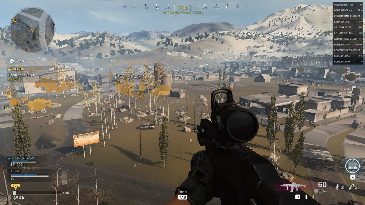

mikePelek Δημοσ. 23 Απριλίου 2020 Δημοσ. 23 Απριλίου 2020 Καλησπέρα έχω ένα τεράστιο πρόβλημα...αυτήν την στιγμή η κάρτα οι δεν δίνει σήμα στην οθόνη έχω προσπαθήσει τα πάντα έχω βγάλει την μπαταρία έχω κάνει clear cmos έχω βάλει άλλη κάρτα και όλα τα ίδια...αυτό ξεκίνησε καθώς έπαιζα υο warzone σας παραθέτω και πιο κάτω την φωτό από το παιχνίδι τα γραφικά του ήταν άθλια έτσι όπως φαινόταν...καιρό τώρα έχω αρκετά προβλήματα και κάνω ότι δω στο Ίντερνετ μέχρι που σήμερα λογικά κάτι χάλασα παραπάνω μπήκα με δεξί κλικ στο υπολογιστή και μπήκα στην διαχείρηση συσκευών και πάτησα από εκεί μέσα αναβάθμιση της κάρτας γραφικών μου και μόλις έκανε την εγκατάσταση έχασε το σήμα και δεν ξανάνοιξε....πριν γίνει όλο αυτό μου πέταγε κάτι green screen και μου είχαν αναφέρει ότι παίζει να είναι το τροφοδοτικό (ένα της be quiet 550w system power b8) διέγραψα τα γραφικά μέσω ddu και όλα από την αρχή και πάλι τα ίδια τώρα είμαι χωριά υπολογιστή γτ δεν ανοίγει τι μπορώ να κάνω
