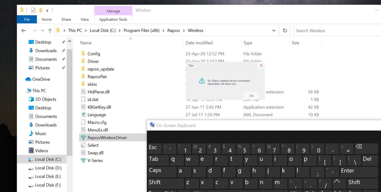

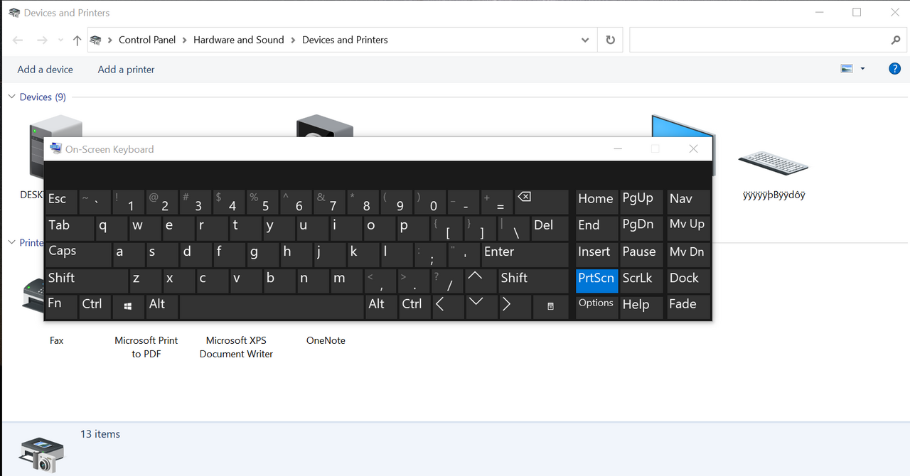

Καλησπέρα εχω το εξής προβλημα με το πληκτρολόγιο μου

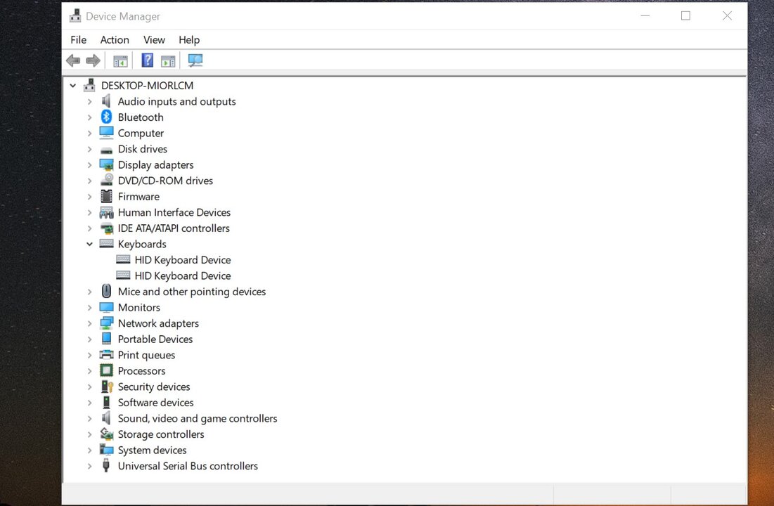

το βλέπουν τα windows  αλλα δεν λειτουργεί
εχω κανει τις παρακατω κινησεις
αλλαγή στις μπαταρίες
δοκιμή σε διαφορετικές θύρες usb
uninstal/install drivers από το device manager
format τα windows

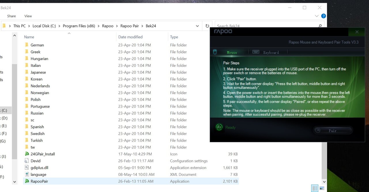

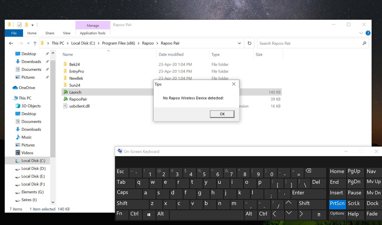

install drivers και install το pairing tool από την σελίδα του κατασκευαστη (δείτε τις φωτο)
πιστευω εχει γινει unpaired απο το usb receiver,εχω δοκιμάσει κ διαφορα tips που βρηκα στο ιντερνετ
δεν μπορω να γράψω περισσότερες λεπτομέρειες atm γιατί γράφω με on screen keyboard
Λειτουργικό: Windows 10 pro(1909) γνήσια

When I plug in the receiver, it shows "ÿÿÿÿÿÿÿÿÿÿÿÿÿ" in the Device Manager, not the correct description of "RAPOO 2.4G Wireless Device" or "RAPOO 5G Wireless Device".
Download the pair program from www.rapoo.com, then repair the connection.

How to repair the wireless connection?
After the receiver is replugged, within 30 seconds, turn off and then turn on the touchpad, then press Num Lock and Backspace at the same time.

'Ελυσα το πρόβλημα τελικά 😁
το pairing δεν γινόταν από το launch αλλά ήταν σε άλλο φάκελο και αρχείο όπως θα δείτε στην 2η εικόνα2021275134_settings.png.e260bd1c29a979e82f615548091d060a.png
