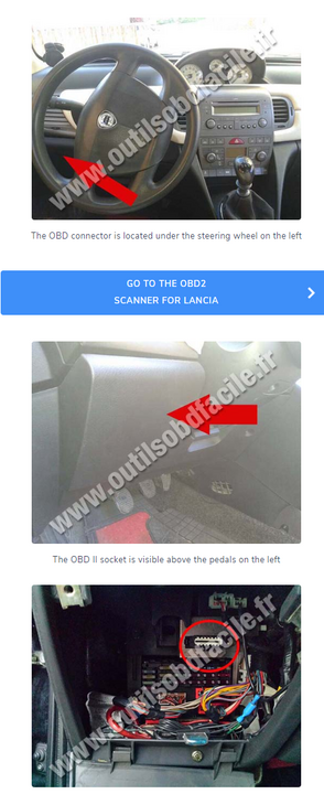

RcManiac Δημοσ. 23 Απριλίου 2020 Δημοσ. 23 Απριλίου 2020 @Zerg13 Μπορείς να δεις που βρίσκεται το obd2 port σου εδώ.
Zerg13 Δημοσ. 23 Απριλίου 2020 Μέλος Δημοσ. 23 Απριλίου 2020 38 λεπτά πριν, RcManiac είπε @Zerg13 Μπορείς να δεις που βρίσκεται το obd2 port σου εδώ. Δεν καταλαβα τιποτα. Ζηταει και χρηματα κατι αργοτερα.
Ribopaido Δημοσ. 23 Απριλίου 2020 Δημοσ. 23 Απριλίου 2020 https://www.outilsobdfacile.com/location-plug-connector-obd/Lancia-ypsilon-1 Εδω βρίσκεται η θύρα σου. Ολα τα οχήματα μετα το 1996 είναι υποχρεωτικό να έχουν obd θυρα.
RcManiac Δημοσ. 23 Απριλίου 2020 Δημοσ. 23 Απριλίου 2020 (επεξεργασμένο) Μόλις τώρα, Ribopaido είπε https://www.outilsobdfacile.com/location-plug-connector-obd/Lancia-ypsilon-1 Εδω βρίσκεται η θύρα σου. Ολα τα οχήματα μετα το 1996 είναι υποχρεωτικό να έχουν obd θυρα. Το ίδιο λίνκ ανέβασα αλλά δε το βλέπει Επεξ/σία 23 Απριλίου 2020 από RcManiac 1
Ribopaido Δημοσ. 23 Απριλίου 2020 Δημοσ. 23 Απριλίου 2020 2 λεπτά πριν, RcManiac είπε Το ίδιο λίνκ ανέβασα αλλά δε το βλέπει Το κατάλαβα φίλε , το έστειλα έτσι μήπως φανεί. Όλα good
Zerg13 Δημοσ. 23 Απριλίου 2020 Μέλος Δημοσ. 23 Απριλίου 2020 (επεξεργασμένο) 9 λεπτά πριν, RcManiac είπε Το ίδιο λίνκ ανέβασα αλλά δε το βλέπει Κατι κολλουσε στο λινκ σου. Εβαλα το μοντελο και ανοιξε κατι παραξενο συνεβαινε. Εβγαζε 7-8 αλλα μοντελα και ζητουσε χρηματα για ενα πορτοκαλι scanner ευχαριστω το βρηκα τελικα Πρεπει να ειναι συνεχεια ανοιχτο το καπακι (εκει που διχνει το κοκκινο βελος)για να λειτουργει; Θα ειναι αηδια. Ή μπορω να το κλεισω 11 λεπτά πριν, Ribopaido είπε Το κατάλαβα φίλε , το έστειλα έτσι μήπως φανεί. Όλα good Το καπακι; Πρεπει να ειναι παντα ανοιχτο; Επεξ/σία 23 Απριλίου 2020 από Zerg13
Ribopaido Δημοσ. 23 Απριλίου 2020 Δημοσ. 23 Απριλίου 2020 7 λεπτά πριν, Zerg13 είπε Κατι κολλουσε στο λινκ σου. Εβαλα το μοντελο και ανοιξε κατι παραξενο συνεβαινε. Εβγαζε 7-8 αλλα μοντελα και ζητουσε χρηματα για ενα πορτοκαλι scanner ευχαριστω το βρηκα τελικα Πρεπει να ειναι συνεχεια ανοιχτο το καπακι (εκει που διχνει το κοκκινο βελος)για να λειτουργει; Θα ειναι αηδια. Ή μπορω να το κλεισω Το καπακι; Πρεπει να ειναι παντα ανοιχτο; Oχι το ανοίγεις οταν χρειάζεσαι την obd ή να αλλαξεις καποια ασφάλεια.

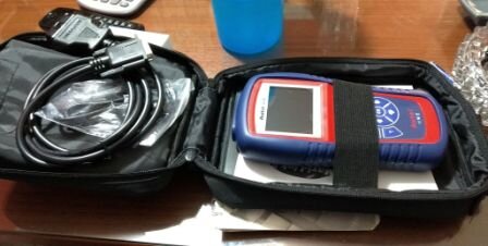

meletis_m Δημοσ. 23 Απριλίου 2020 Δημοσ. 23 Απριλίου 2020 4 ώρες πριν, Zerg13 είπε Οκ μπαινει. Ειναι συμβατο; Δεν εχει το αμαξι μου στην λιστα συμβατοτητας Σε δικό μου όχημα ( Honda Accord ) 2 διαφορετικοί κλώνοι που δοκιμασα δεν δουλεψαν . Αγόρασα απο εξωτερικό το Autel AL419 στα 85€ Εχω ειχα και υγράεριο και ήθελα να διαβασω μερικές παραμέτρους . Για μόνο ανάγνωση κωδικών σφαλμάτων το θέλεις ;
Zerg13 Δημοσ. 23 Απριλίου 2020 Μέλος Δημοσ. 23 Απριλίου 2020 (επεξεργασμένο) 10 λεπτά πριν, zourman1981 είπε Έχε υπόψιν ότι τα bt odb αν τα έχεις μόνιμα πάνω τρώνε μπαταρία Αυτο sleep δεν εχει; τι ειναι αυτα που γραφουν στις προσφορες οτι γινονται ζημιες και καιγονται ασφαλειες; 3 λεπτά πριν, meletis_m είπε Σε δικό μου όχημα ( Honda Accord ) 2 διαφορετικοί κλώνοι που δοκιμασα δεν δουλεψαν . Αγόρασα απο εξωτερικό το Autel AL419 στα 85€ Εχω ειχα και υγράεριο και ήθελα να διαβασω μερικές παραμέτρους . Για μόνο ανάγνωση κωδικών σφαλμάτων το θέλεις ; Ναι για αναγνωση σφαλματων. Και το gps tracking και το parking save. Επεξ/σία 23 Απριλίου 2020 από Zerg13
meletis_m Δημοσ. 23 Απριλίου 2020 Δημοσ. 23 Απριλίου 2020 4 λεπτά πριν, Zerg13 είπε Ναι για αναγνωση σφαλματων. Και το gps tracking και το parking save. Ψάξε και δές εάν είναι συμβατο το Autel MS509 που κυμαίνεται στα 40€ , στα περισσότερα μαγαζιά. Λογικα δεν θα εχεις θέμα 1
