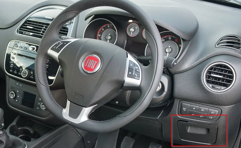

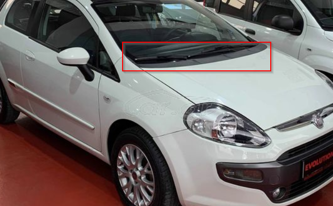

tsakitsan95 Δημοσ. 23 Απριλίου 2020 Δημοσ. 23 Απριλίου 2020 Ζητω τα φώτα σας μήπως και κάποιος ειδήμων γνωρίζει. Αναζητώ κάποια ανταλλακτικά να αλλάξω στο καινούργιο αμαξάκι μου και ήθελα να ρωτήσω αν γνωρίζεται απο που θα μπορούσα να τα προμηθευτώ σε καλη τιμή. Αναζητώ αρχικά σήματα - emblems μπρος-πισω γιατί και τα δύο έχουν θαμπώσει και μπάζουν και νεράκια. Εχω βρει καποια σε ebay και amazon με τιμη γύρω στα 30 ευρώ έκαστος. Επίσης ψάχνω να βρω για τη θέση του οδηγού στο ταμπλο αριστερά κάτω υπάρχει ένα μικρό ντουλαπάκι (πίσω απο το οποίο βρίσκονται κατι ασφάλειες). Κάτι έχει χαλάσει σε αυτό και δεν κάθεται καλά. Μηχανικός μου είπε ότι εχει χαλάσει μόνο το ντουλαπάκι (όχι και η βάση) και θα κόστιζε γύρω στα 40 ευρω για αλλαγή με καινούργιο. (Η φωτογραφία είναι από δεξιοτίμονο λογικά είναι διαφορετικό το ανταλλακτικο από το δικό μου) Τέλος ψάχνω να αλλάξω ένα πλαστικό το οποίο έχει θαμπώσει αρκετά της αρχής του καπού.
Alxnks Δημοσ. 23 Απριλίου 2020 Δημοσ. 23 Απριλίου 2020 Το ντουλαπάκι και ίσως και τα σήματα μπορείς να τα βρεις από κάποιο τρακαρισμένο και γενικά όπου υπάρχουν μεταχειρισμένα ανταλλακτικά (ακόμη και σε ανακυκλωτηρια αυτοκινήτων). Το πλαστικό, αν πιάνουν έστω λίγο τα χέρια σου, μπορείς είτε να το αφαιρέσεις και να το περάσεις ένα μαύρο σπρέι, ή δεν ξέρω μήπως γίνεται και όπως είναι, αν φυσικά μπορείς να μονώσεις καλά όλα τα γυρω γυρω μην βαφτούν κι αυτά. Γιατί και άλλο να πάρεις, μετά από λίγο θα θαμπώσει κι αυτό να ξέρεις.

filarhos Δημοσ. 23 Απριλίου 2020 Δημοσ. 23 Απριλίου 2020 Υπάρχουν και κάποια υλικά που επαναφέρουν το χρώμα στα πλαστικά. Δεν έχω χρησιμοποίησει κάποιο από αυτά γιατί θεωρώ ότι το βάψιμο θα αντέξει περισσότερο. π.χ. polytrol
nick#18 Δημοσ. 23 Απριλίου 2020 Δημοσ. 23 Απριλίου 2020 Για το ντουλαπακι ρωτα σε αντιπροσωπεια για αρχη, μπορει και να συμφερει το καινουργιο περισσοτερο απο το μεταχειρισμενο. Σηματακια υπαρχουν και φθηνοτερα αν ψαξεις σε μαγαζια με ανταλλακτικα χωρις να ειναι γνησια που ειναι και μια χαρα απο οσο ξερω. Ρωτα στην αντιπροσωπεια ποσο τα εχουν και δες και ebay για γνησια και ο,τι σε συμφερει αναλογα αγοραζεις. Για το πλαστικο θα πας και θα βρεις ενα γαλακτομα σιλικονης (ΟΧΙ SPRAY! ειναι αλλο πραγμα αυτο!), θα το περασεις μια φορα και θα το απορροφησει μεσα.. μετα απο λιγες μερες ξανα για να ποτησει κιαλο και καθε 2-3 πλυσηματα ξανα.. θα δεις οτι μεσα σε λιγο καιρο θα μεινει σταθερα σε 1 μαυρο χρωμα. Επισης λενε πως πολυ καλο ειναι το Perl της Car Pro που ειναι ακριβως για τη χρηση αυτη και αφηνει το "μαμα" σατινε του πλαστικου. Ειναι το επομενο που θα δοκιμασω μετα το γαλακτωμα που εχω (Allegrini Joly liquido) και ειμαι πληρως ευχαριστημενος απο τη διαρκεια του πανω στα πλαστικα οσο μεσα αλλα και εξω.. Το polytrol δεν το συμπαθω γιατι κανει κατι σαν φιλμ απο πανω και οχι να "επισκευασει" το πλαστικο χωρις ομως να εννοω οτι δεν κανει τη δουλεια που λεει.
Ukforthemoment Δημοσ. 23 Απριλίου 2020 Δημοσ. 23 Απριλίου 2020 ΤΟ πλαστικό μπορεί να πάρει παλι χρωμα με ζέσταμα ,με θερμοπίστολο.
tsakitsan95 Δημοσ. 23 Απριλίου 2020 Μέλος Δημοσ. 23 Απριλίου 2020 εχω δοκιμασει πριν το lock down με ενα υγρο για τα πλαστικα που πηρα απο λαμπικο, εκανε δουλεια αλλα φαινοταν οτι ηταν παστωμενο. Εχω πολυ καιρο να του ξαναβάλλω. Θα δοκιμασω την θεραπεια που προτείνατε πριν ξοδευτω 😛 Σχετικα με τις μπογες κλπ βρηκα να παραγγειλω αλλα δε ξερω, δε θα με ελεγα και μαστορα και φοβαμαι μη το καταστρεψω.
nick#18 Δημοσ. 24 Απριλίου 2020 Δημοσ. 24 Απριλίου 2020 2 ώρες πριν, tsakitsan95 είπε εχω δοκιμασει πριν το lock down με ενα υγρο για τα πλαστικα που πηρα απο λαμπικο, εκανε δουλεια αλλα φαινοταν οτι ηταν παστωμενο. Εχω πολυ καιρο να του ξαναβάλλω. Θα δοκιμασω την θεραπεια που προτείνατε πριν ξοδευτω 😛 Σχετικα με τις μπογες κλπ βρηκα να παραγγειλω αλλα δε ξερω, δε θα με ελεγα και μαστορα και φοβαμαι μη το καταστρεψω. Το έχεις εύκαιρο? Ποιο ήταν? Με γαλάκτωμα καταστροφή δεν κάνεις. Ούτε με polytrol.. με το θερμοπιστολο αν δεν προσέξεις είναι πολύ πιθανό.. ειδικά αν είναι φλατ και όχι σαγρε
meletis_m Δημοσ. 24 Απριλίου 2020 Δημοσ. 24 Απριλίου 2020 Στις 23/4/2020 στις 12:19 ΠΜ, tsakitsan95 είπε Ζητω τα φώτα σας μήπως και κάποιος ειδήμων γνωρίζει. Αναζητώ κάποια ανταλλακτικά να αλλάξω στο καινούργιο αμαξάκι μου και ήθελα να ρωτήσω αν γνωρίζεται απο που θα μπορούσα να τα προμηθευτώ σε καλη τιμή. Αναζητώ αρχικά σήματα - emblems μπρος-πισω γιατί και τα δύο έχουν θαμπώσει και μπάζουν και νεράκια. Εχω βρει καποια σε ebay και amazon με τιμη γύρω στα 30 ευρώ έκαστος. Επίσης ψάχνω να βρω για τη θέση του οδηγού στο ταμπλο αριστερά κάτω υπάρχει ένα μικρό ντουλαπάκι (πίσω απο το οποίο βρίσκονται κατι ασφάλειες). Κάτι έχει χαλάσει σε αυτό και δεν κάθεται καλά. Μηχανικός μου είπε ότι εχει χαλάσει μόνο το ντουλαπάκι (όχι και η βάση) και θα κόστιζε γύρω στα 40 ευρω για αλλαγή με καινούργιο. (Η φωτογραφία είναι από δεξιοτίμονο λογικά είναι διαφορετικό το ανταλλακτικο από το δικό μου) Τέλος ψάχνω να αλλάξω ένα πλαστικό το οποίο έχει θαμπώσει αρκετά της αρχής του καπού. Αρχικά ρώτησε αντιπροσωπεία, ωστόσο υπάρχει και μαγαζι στη Λυκοβρυση με μεταχειρισμένα . Δέν το θυμάμαι όμως το όνομα.
nick#18 Δημοσ. 24 Απριλίου 2020 Δημοσ. 24 Απριλίου 2020 3 ώρες πριν, meletis_m είπε Αρχικά ρώτησε αντιπροσωπεία, ωστόσο υπάρχει και μαγαζι στη Λυκοβρυση με μεταχειρισμένα . Δέν το θυμάμαι όμως το όνομα. Τζεφερακος Ανταλλακτικα και θα το βρει.. ειναι και ο Giovan στη σπυρου πατση.. 1
tsakitsan95 Δημοσ. 24 Απριλίου 2020 Μέλος Δημοσ. 24 Απριλίου 2020 Το ντουλαπάκι το παρηγγειλα θα μου έρθει από εβδομάδα. Δε γλύτωσα και παρά πολλά λεφτά αλλά εντάξει. Μόνο για το ντουλαπάκι συνεργείο μου είχε πει 40-50€. Μαζί με τη βάση και μεταφορικά το πήρα 30. Συνεχίζω με τα σήματα!
bill999r Δημοσ. 24 Απριλίου 2020 Δημοσ. 24 Απριλίου 2020 Στις 23/4/2020 στις 12:19 ΠΜ, tsakitsan95 είπε πλαστικό το οποίο έχει θαμπώσει αρκετά της αρχής https://ergomarket.gr/aytokinito-mhxanes-eidh-fanopoiioy/vafi-aytokinitoy/vafi-plastikon-mayri-sonax-100ml/ Πάρε αυτή. Τα κάνει καινούρια
tsakitsan95 Δημοσ. 24 Απριλίου 2020 Μέλος Δημοσ. 24 Απριλίου 2020 50 λεπτά πριν, bill999r είπε https://ergomarket.gr/aytokinito-mhxanes-eidh-fanopoiioy/vafi-aytokinitoy/vafi-plastikon-mayri-sonax-100ml/ Πάρε αυτή. Τα κάνει καινούρια Μωρε εγω να το πάρω αυτο 😛 Πως βαφω το πλαστικο είναι το θέμα. Και αμα το κανω χάλια μετα τι κάνω?
bill999r Δημοσ. 24 Απριλίου 2020 Δημοσ. 24 Απριλίου 2020 1 ώρα πριν, tsakitsan95 είπε Μωρε εγω να το πάρω αυτο 😛 Πως βαφω το πλαστικο είναι το θέμα. Και αμα το κανω χάλια μετα τι κάνω? Έχει σφουγγαρακι μπροστά όπως οι βαφές παπουτσιών. Θα βάλεις λίγη χαρτοταινια περιμετρικά του πλαστικού και αφού το καθαρίσεις καλά και το αφήσεις να στεγνώσει καλά αρχίζεις την επιχείρηση. Δεν είναι κάτι δύσκολο και δεν νομίζω να βγεί άσχημο. Αλλιώς δοκιμάζεις τη λύση του γαλακτώματος σιλικόνης. Δεν το έχω δοκιμάσει αλλά φαίνεται πιο ήπιο και εύκολο από την βαφή.
oletiras Δημοσ. 25 Απριλίου 2020 Δημοσ. 25 Απριλίου 2020 Στις 24/4/2020 στις 5:43 ΜΜ, bill999r είπε Έχει σφουγγαρακι μπροστά όπως οι βαφές παπουτσιών. Θα βάλεις λίγη χαρτοταινια περιμετρικά του πλαστικού και αφού το καθαρίσεις καλά και το αφήσεις να στεγνώσει καλά αρχίζεις την επιχείρηση. Δεν είναι κάτι δύσκολο και δεν νομίζω να βγεί άσχημο. Εγγυημένα θα βγει άσχημο, ειδικα σε τοσο μεγαλη επιφάνεια. Το είχα εγώ και ειχα φασκιώσει κάτι πλαστικά με αυτό. Το αποτελεσμα ηταν μέτριο και με τον καιρο φεύγει.
