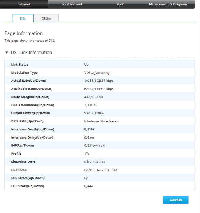

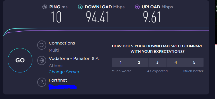

Andi113xx Δημοσ. 22 Απριλίου 2020 Δημοσ. 22 Απριλίου 2020 (επεξεργασμένο) Μόλις αναβάθμισα την γραμμή μ από 24ADSL (14 Mpbs download πραγματικό) σε 100 Mbps η σύνδεση γίνεται σε kv της vodafone (στο δίπλα τετράγωνο υπάρχει ένα kv vdsl της Voda αλλά αμφιβάλω να έχουν επιλέξει αυτόν με βάση το Attenuation) πήρε 7 μέρες μαζί με τις μέρες του Πάσχα (έως 10 μέρες μου είπαν ότι θα έτοιμο) Με βάση το speedtest μου τρέχει στα 94 Mbps max (με WLAN off) και απέχει αρκετά από το Actual Rate του router δλδ 102 Mbps δεν είναι 1 - 2 Mbps διαφορά αλλά 8 τουλάχιστον (όχι ότι πρέπει να γκρινιάζω μία χαρά είναι κ έτσι) μπορώ να βελτιστοποιήσω με κάποιο τρόπο την ταχύτητα του download Επεξ/σία 22 Απριλίου 2020 από Andi113xx
malias4 Δημοσ. 22 Απριλίου 2020 Δημοσ. 22 Απριλίου 2020 (επεξεργασμένο) Εγω νομιζω οτι ειναι μια χαρα φιλε μου. Στο ρουτερ την τερματιζεις την γραμμη ! Με καλωδιο φανταζομαι εκανες το speedtest ετσι; Εμενα τερματιζει η γραμμη στο router 55mbps κ σε speed test πιανω 49-50mbps Η γραμμη φαινετε καθαρη εχεις υψηλο snr κ το line attrnuation ειναι 1.9 οποτε σαν να εισαι διπλα στο kv . Φαντασου εγω με 50αρα εχω line attenuation 13 κ ειμαι περιπου 600-700 μετρα απο το kv. Επισης εχεις ping 10 οποτε αν ζητησεις κ fast path θα πας στο 1 η 2 😊 Επεξ/σία 22 Απριλίου 2020 από malias4

malias4 Δημοσ. 22 Απριλίου 2020 Δημοσ. 22 Απριλίου 2020 (επεξεργασμένο) 5 λεπτά πριν, Andi113xx είπε Θα μου δεχτεί η Forthnet αίτηση για αλλαγή γραμμής σε fastpath γτ έχω διαβάσει ότι δεν το κάνει σε vdsl ; εάν γίνει αλλαγή πόσα mbps θα μειωθούν στο περίπου ; Α δεν ξερω για τη forthnet , μιλα στο τηλ μαζι τους. Αν σου πουν μα κ μου παρε την επομενη ξανα μπας κ πεσεις σε αλλο υπαλληλο O ote σε βαζει σε fast παντως Πιστευω δεν θα εχει θεμα η γραμμη μιας κ εχεις κ attainable 154mbps Επεξ/σία 22 Απριλίου 2020 από malias4

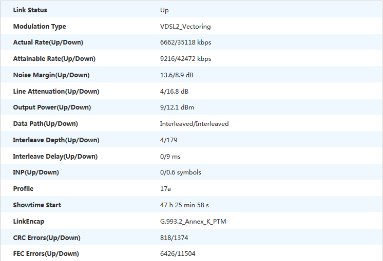

KMyl Δημοσ. 6 Μαΐου 2020 Δημοσ. 6 Μαΐου 2020 (επεξεργασμένο) Αναβάθμιση πριν 3 μέρες απο 24αρα σε "κατοστάρα" στη Νοβα και ιδού τα τραγικά αποτελέσματα! Και το τηλέφωνο νεκρό! Και μετά από τρελό τηλεφωνικό σιμοχέ, έρχεται αύριο τεχνικός για να καταλήξουμε φαντάζομαι σε δήλωση βλάβης στον ΟΤΕ. Ζήσε Μάη μου!! Επεξ/σία 6 Μαΐου 2020 από KMyl
Andi113xx Δημοσ. 7 Μαΐου 2020 Μέλος Δημοσ. 7 Μαΐου 2020 4 ώρες πριν, KMyl είπε Αναβάθμιση πριν 3 μέρες απο 24αρα σε "κατοστάρα" στη Νοβα και ιδού τα τραγικά αποτελέσματα! Και το τηλέφωνο νεκρό! Και μετά από τρελό τηλεφωνικό σιμοχέ, έρχεται αύριο τεχνικός για να καταλήξουμε φαντάζομαι σε δήλωση βλάβης στον ΟΤΕ. Ζήσε Μάη μου!! Για το τηλ κοίτα μην έχεις κάνει πρώτα εσύ κανένα λάθος στην σύνδεση διότι με vdsl πηγαίνεις σε voip σύνδεση για την ταχύτητα του ίντερνετ βλέπω μεγάλο line attenuation και αρκετά CRC errors αλλά και πάλη δεν δικαιολογούν τις κακές ταχύτητές σου πρέπει να είσαι άτυχος και να έχεις καμία ζημιά λογικά
KMyl Δημοσ. 8 Μαΐου 2020 Δημοσ. 8 Μαΐου 2020 (επεξεργασμένο) Φίλε δεν έχω voip, άλλωστε τους το ζήτησα εξ αρχής ως βασική προϋπόθεση για την αναβάθμιση. Τελικά χθες ήρθε τεχνικός κ βρήκε κομμένη τηλεφωνική γραμμή πριν το καφαο μου που βρίσκεται στα 500μ. Σήμερα την έφτιαξε ο ΟΤΕ, αναμένουμε τώρα να "παραμετροποιηθεί" η γραμμή για 100 και βλέπουμε! Ήδη πάντως το up έχει ανέβει actual 10996, attainable 15052. Επεξ/σία 9 Μαΐου 2020 από KMyl
