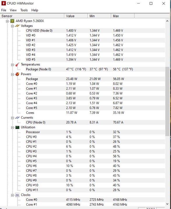

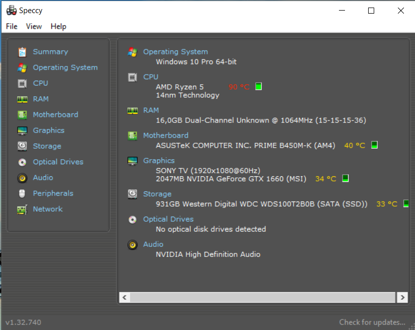

Skouro07 Δημοσ. 22 Απριλίου 2020 Δημοσ. 22 Απριλίου 2020 Είχα παρατηρήσει ότι τελευταία το pc μου ακουγόταν δυνατα απο τα φανακια. Το pc το εχω ούτε δυο μηνες καινούργιο και κατέβασα ενα προγραμμα να δω την θερμοκρασία του κουτιού και παρατήρησα ότι η θερμοκρασία του επεξεργαστή νομίζω ότι ειναι αρκετά ψηλά έφτανε και 101 βαθμούς . Όταν συναρμολογούσαμε τον υπολογιστη θυμαμαι ότι η ψυκτρα που είχα πάρει μια be quite pure rock slim δεν χωρούσε να κουμπώσει πανω στην μητρική που ειναι η asus prime b450m-k γιατι έβρισκε πανω στις ραμ. Οποτε αυτήν την στιγμή εχω πανω την ψυκτρα του επεξεργαστή ryzen 5 2600x που απο ότι βλέπω μάλλον δεν κανει. Τι μπορω να κανω εχω ήδη 3 φανακια στο κουτί. Υπάρχει κάποια ψυκτρα που να χωράει; Η ψυκτρα ευθύνεται η κατι αλλο για την θερμοκρασία και αν ειναι οκ

Domi 41 Δημοσ. 22 Απριλίου 2020 Δημοσ. 22 Απριλίου 2020 καλημερα σας για θερμοκρασια cpu AMD μην χρησιμοποιειτε speccy, δεν δειχνει σωστες τιμες προσωπικα hwinfo64 1

leolipop Δημοσ. 22 Απριλίου 2020 Δημοσ. 22 Απριλίου 2020 Eιπε και ο φιλος πιο πανω οτι ειναι αναξιοπιστο το speccy πανω σε αυτο , αλλα ειπες οτι ακουγες θορυβο προφανως επειδη ανεβαζε στροφες ο ανεμιστηρας. Σηκωσες καθολου την ψυκτρα να δεις πως ειναι απο κατω ; (εγω σημερα σηκωσα στο λαπτοπ τα heatsinks και η παστα ειχε φυγει ολη στο πλαι , την απλωσα με το δαχτυλο και πλεον γραφει 10 βαθμους λιγοτερους στο max)
Skouro07 Δημοσ. 22 Απριλίου 2020 Μέλος Δημοσ. 22 Απριλίου 2020 Καμία σχέση το ενα με το αλλο αλλα γιατι τετοια μεγάλη διαφορά τα δυο προγράμματα; Αυτές οι θερμοκρασίες ειναι κομπλέ; Αν και τωρα δεν παίζω κάποιο γκειμ
