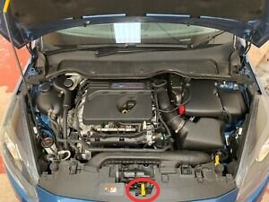

TechnoState Δημοσ. 23 Απριλίου 2020 Δημοσ. 23 Απριλίου 2020 (επεξεργασμένο) Βάλε στα ψαχτηρια μοντέλο κ έκδοση κ θα σου βγάλει όλες τις συμβατές. Αλλιώς, πάρε την μπαταρία αγκαλιά κ πήγαινε σε ένα κατάστημα κ ζήτα καινούργια (έτσι ανακυκλώνεις κ την παλιά) Αλλιώς, βάλε μέτρο κ μέτρα τις διαστάσεις της μαμά....στα specs, on line συνήθως αναφέρουν τις διαστάσεις. Το καπό, στο κέντρο, κάτω απο το σημείο που κλειδώνει, έχει μια ασφάλεια- εξογκώμα το οποίο τραβάς ελαφρά προς τα δεξιά. Κράτα το τραβηγμένο κ ταυτόχρονα σήκωσε το καπό (έχει ελατήριο με επαναφορά κ δεν θα μείνει στην θέση αν το αφήσεις. Για να σου κάνει πιο εύκολη την ζωή ο κατασκευαστής, έχει βάψει την άκρη του με έντονο κίτρινο χρώμα, γονατίζοντας λιγάκι κ κοιτώντας μέσα στην χαραμαδα (μεταξύ μετώπης μάσκας κ καπό το διακρίνεις πανευκολα). Edit: η παρακάτω εικόνα ισχύει για τα mk6 μέχρι σήμερα (2008- ) ... συνεπώς κ το δικό σου (εικάζω fiesta van) Επεξ/σία 23 Απριλίου 2020 από TechnoState
