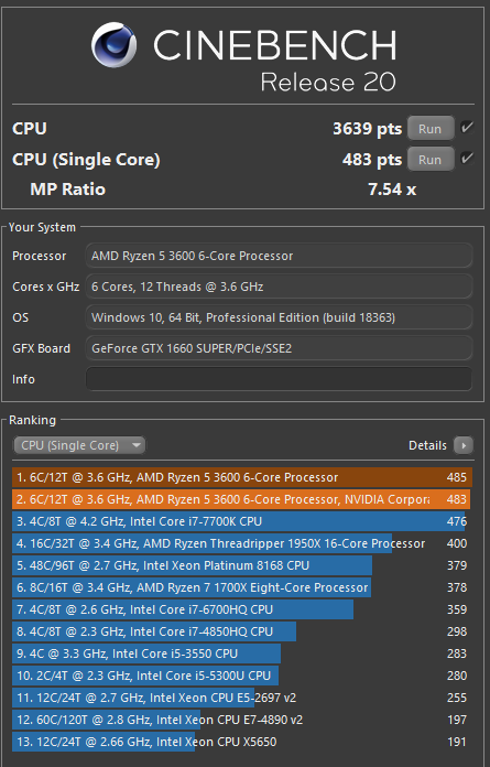

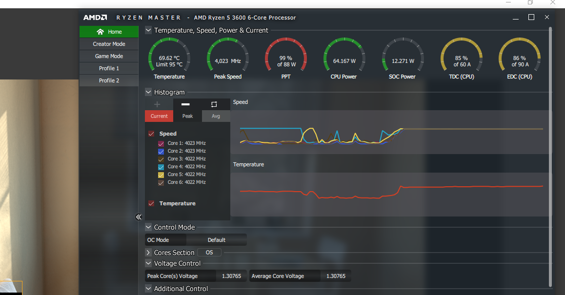

Επισκέπτης Δημοσ. 28 Απριλίου 2020 Δημοσ. 28 Απριλίου 2020 (επεξεργασμένο) 23 ώρες πριν, sokos1 είπε επανέρχομαι αφού το δούλεψα λίγο.. δροσερό το εργαλείο πλεόν και δηλώνω μεγάλο ερώτα με την ΑΜD...ο 3600 είναι τζιτζί. Πραγματικά δεν μετανιώνω στιγμή που ήρθα σε ΑΜD και πόσο μάλλον στον 3600 που είναι 65W (γιατί κοίταζα και τον 2700Χ o οποίος είναι πιο ενεργοβόρος....οπότε δεν..) Και ένα Screenshot ενώ τρέχει Full CineBench20. Αεράαααααααατοςςςς λέμε...max 69C πήγε. δοκιμασες επιδοσεις πριν και μετα? μη κοιτας τα ρολογια, δε λενε τιποτα. μπορει να μη χανεις καθολου επιδοσεις και απλα να ηταν καγκουρορυθμιση της asrock, μπορει ομως και να σου εδινε επιδοσεις. δοκιμασε ενα bench με ενεργοποιημενη και ενα με απενεργοποιημενη τη ρυθμιση Επεξ/σία 28 Απριλίου 2020 από Επισκέπτης

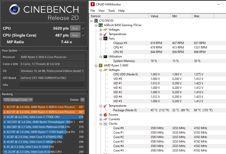

sokos1 Δημοσ. 29 Απριλίου 2020 Δημοσ. 29 Απριλίου 2020 18 ώρες πριν, Lezantas26 είπε δοκιμασες επιδοσεις πριν και μετα? μη κοιτας τα ρολογια, δε λενε τιποτα. μπορει να μη χανεις καθολου επιδοσεις και απλα να ηταν καγκουρορυθμιση της asrock, μπορει ομως και να σου εδινε επιδοσεις. δοκιμασε ενα bench με ενεργοποιημενη και ενα με απενεργοποιημενη τη ρυθμιση Ask and thou shall receive my dear @Lezantas26 😁 Με ενεργοποιημένο το Energy Effienient: Και τώρα αλλαγή στο Performance mode Συμπέρασμα: Βρείτε το Setting και αλλάξτε το... γιατί απο default βάζει φωτιά μόνο σε θερμοκρασίες 1

adtakhs Δημοσ. 29 Απριλίου 2020 Δημοσ. 29 Απριλίου 2020 (επεξεργασμένο) 13 λεπτά πριν, sokos1 είπε Ask and thou shall receive my dear @Lezantas26 😁 Με ενεργοποιημένο το Energy Effienient: Και τώρα αλλαγή στο Performance mode Συμπέρασμα: Βρείτε το Setting και αλλάξτε το... γιατί απο default βάζει φωτιά μόνο σε θερμοκρασίες Σε Foul load όλων των πυρήνων όπως κάνει το Cinebench ΔΕΝ θα δεις διαφορά. Εκεί που θα δεις αν υπάρχει διαφορά , είναι σε benches που πουσάρουν ένα πυρήνα ή που κάνουν εναλλαγές , σε Lightthread σενάρια. Αυτό γιατί το οποιοδήποτε Boost ψάχνει να πάρει το μαξ που μπορεί σε ένα σταθερό TDP . Αν μπουν όλοι οι πυρήνες σε φόρτο στο φουλ, τότε τα ρολόγια όλων τους προσαρμόζονται στην συχνότητα που το συνολικό TDP τελικικάζει. Αν όμως δουλεύουν ένας- δυο πυρήνες, τότε το TDP είναι χαμηλό και επιτρέπει αύξηση των ρολογιών στους πυρήνες αυτούς. Κοίταξε λοιπόν μήπως έχεις κόψει μια τέτοια λειτουργία. Επεξ/σία 29 Απριλίου 2020 από adtakhs

sokos1 Δημοσ. 29 Απριλίου 2020 Δημοσ. 29 Απριλίου 2020 χωρίς να είμαι ειδικός, αλλά απο κάποια youtube που χάζευα το συμπερασμά ήταν αν το βασικό O/S είναι Linux ας κοιταχτεί προς Intel μεριά... 2 ώρες πριν, adtakhs είπε Σε Foul load όλων των πυρήνων όπως κάνει το Cinebench ΔΕΝ θα δεις διαφορά. Εκεί που θα δεις αν υπάρχει διαφορά , είναι σε benches που πουσάρουν ένα πυρήνα ή που κάνουν εναλλαγές , σε Lightthread σενάρια. Αυτό γιατί το οποιοδήποτε Boost ψάχνει να πάρει το μαξ που μπορεί σε ένα σταθερό TDP . Αν μπουν όλοι οι πυρήνες σε φόρτο στο φουλ, τότε τα ρολόγια όλων τους προσαρμόζονται στην συχνότητα που το συνολικό TDP τελικικάζει. Αν όμως δουλεύουν ένας- δυο πυρήνες, τότε το TDP είναι χαμηλό και επιτρέπει αύξηση των ρολογιών στους πυρήνες αυτούς. Κοίταξε λοιπόν μήπως έχεις κόψει μια τέτοια λειτουργία. Για πές ποιο Bench θα μας το δείξει αυτό και θα στο κάνω Sir-Takis.
