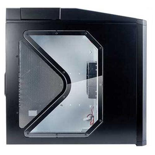

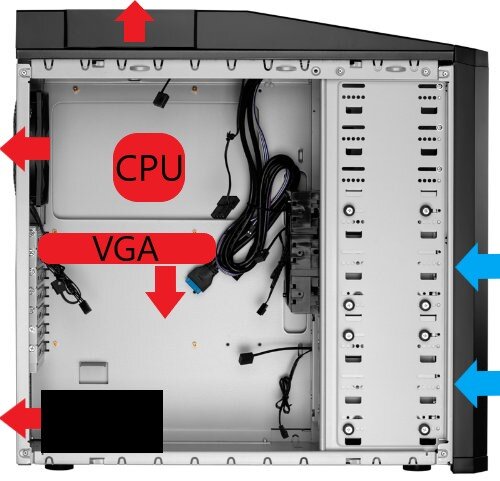

stepits Δημοσ. 21 Απριλίου 2020 Δημοσ. 21 Απριλίου 2020 (επεξεργασμένο) Γειά και χαρά, cpu cooler θα μπει AMD Wraith Prism με τον 3600. Το κουτί είναι το antec 9 hundred To τροφοδοτικό έχει τον ανεμιστήρα προς τα πάνω αναγκαστικά και άρα ρουφάει αέρα από πάνω προς τα κάτω. Θα έλεγα από τους κάτω ανεμιστήρες της κάρτας γραφικών προς τα κάτω και έξω. Πώς να βάλω τώρα τον 12άρη ανεμιστήρα στο πλάι; Τα φώτα σας Επεξ/σία 21 Απριλίου 2020 από stepits
Duck Dodgers Δημοσ. 21 Απριλίου 2020 Δημοσ. 21 Απριλίου 2020 Το καλύτερο και πιο εύκολο είναι 2 μπροστά για να βάζουν και ένας πίσω να βγάζει, με αυτό αν πάρεις "καλά" fanς θα είσαι κομπλέ!
stepits Δημοσ. 21 Απριλίου 2020 Μέλος Δημοσ. 21 Απριλίου 2020 (επεξεργασμένο) Ευχαριστώ πολύ, Και ο πάνω είναι 20άρης. Τον πλαινό καθόλου;... Επεξ/σία 21 Απριλίου 2020 από stepits
Crybal Δημοσ. 27 Απριλίου 2020 Δημοσ. 27 Απριλίου 2020 Η λογική ειναι να μπουν/λειτουργούν με τετοιο τρόπο ωστε να υπάρχει ροη αέρα.Αν βαλεις πολλους γυρω γυρω θα στροβιλίζεται ο αερας μέσα.Στο σχέδιο δειχνεις δύο μπροστα πανω/κατω, εναν πισω πάνω και εναν πάνω πισω.Δοκίμασε συνδυασμούς αυτών και δες με ποιον συνδυασμό έχεις την καλύτερη θερμοκρασία μέσα στο κουτί.Ουσιαστικά εχει να κανεις 9 συνδιασμους για να δεις ποιος ειναι ο πιο αποδοτικός.
jumper_ Δημοσ. 28 Απριλίου 2020 Δημοσ. 28 Απριλίου 2020 VGA και PSU δε σε απασχολούν. To PSU βάζει από κάτω και εκτονώνεται στο πίσω μέρος σε δικό του 'κύκλωμα'. Η λογική λέει 2 βάζουν μπροστά 2 βγάζουν (πίσω και πάνω). Καλό είναι όσο αέρα βάζεις τόσο περίπου να βγάζεις ώστε να κρατείται μια ισορροπία στην πίεση του αέρα στο εσωτερικό του κουτιού. Δες λοιπόν το άθροισμα στο airflow των δύο μπροστινών να είναι περίπου ίδιο με αυτό των άλλων δύο. Αν πάλι ο 200αρις πάνω βγάζει πολύ αέρα και δημιουργείται αρνητική πίεση τότε βάλε αέρα από το πλάι. Όλα αυτά στη θεωρία. Το καλύτερο που έχεις να κάνεις είναι να το δοκιμάσεις και να συγκρίνεις τα αποτελέσματα στην πράξη..
