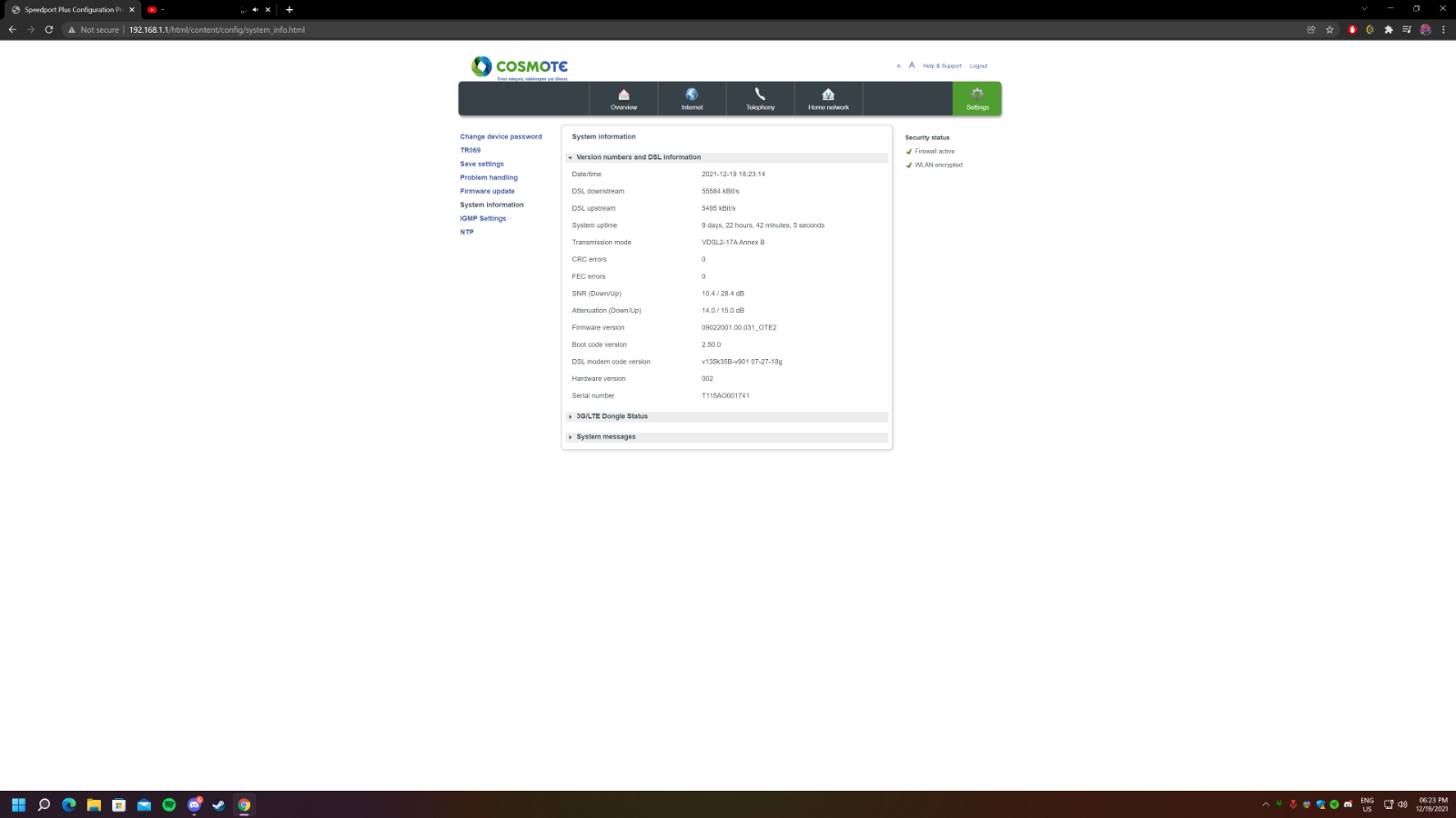

TaxiarhisGR Δημοσ. 19 Δεκεμβρίου 2021 Δημοσ. 19 Δεκεμβρίου 2021 50αρα 300 μετρα απο την καμπινα πως την βλεπετε?
malias4 Δημοσ. 1 Ιανουαρίου 2022 Δημοσ. 1 Ιανουαρίου 2022 Στις 19/12/2021 στις 6:29 ΜΜ, TaxiarhisGR είπε 50αρα 300 μετρα απο την καμπινα πως την βλεπετε? Μια χαρα τερματιζει η γραμμη οποτε εισαι τζετ! Πατα εδω κ ψαξε για max atainable αναμεσα στα "κινεζικα" που βγαζει να δεις ποσο μπορει να πιασει μαξ για μελοντικη αναβαθμιση 100αρας κτλ http://192.168.1.1/data/Status.json
TaxiarhisGR Δημοσ. 1 Ιανουαρίου 2022 Δημοσ. 1 Ιανουαρίου 2022 29 λεπτά πριν, malias4 είπε Μια χαρα τερματιζει η γραμμη οποτε εισαι τζετ! Πατα εδω κ ψαξε για max atainable αναμεσα στα "κινεζικα" που βγαζει να δεις ποσο μπορει να πιασει μαξ για μελοντικη αναβαθμιση 100αρας κτλ http://192.168.1.1/data/Status.json Ωραιος ευχαριστω πολυ φιλε μου βγαζει αυτο εδω οποτε μπορει μαξ 56 down 24up? { "vartype": "value", "varid": "dsl_max_downstream", "varvalue": "56752" }, { "vartype": "value", "varid": "dsl_max_upstream", "varvalue": "24501" },
malias4 Δημοσ. 1 Ιανουαρίου 2022 Δημοσ. 1 Ιανουαρίου 2022 39 λεπτά πριν, TaxiarhisGR είπε Ωραιος ευχαριστω πολυ φιλε μου βγαζει αυτο εδω οποτε μπορει μαξ 56 down 24up? { "vartype": "value", "varid": "dsl_max_downstream", "varvalue": "56752" }, { "vartype": "value", "varid": "dsl_max_upstream", "varvalue": "24501" }, Ναι αρα μεχρι 50αρα πας φιλε μου. αν εισαι κοντα στο καφαο ισως κ να φταιει κατι στην δικια σου καλωδιωση μεσα στο σπιτι αλλα αφου τερματιζεις μην σκας κ πολυ !!
