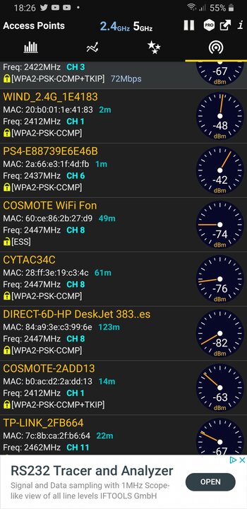

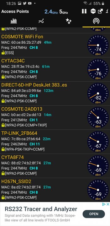

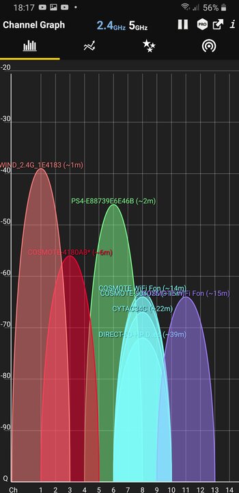

InternetMaster Δημοσ. 25 Απριλίου 2020 Δημοσ. 25 Απριλίου 2020 Όταν γίνεται αυτό το πρόβλημα κατέβασε μία εφαρμογή ανάλυσης Wi-Fi όπως το Wi-Fi Analyzer για να δεις τι γίνεται με το μπούκωμα των καναλιών και ανέβασέ τη εδώ να δούμε. Δυστυχώς το router σου δεν υποστηρίζει 5Ghz που είναι λιγότερο συνωστισμένη μπάντα.
Aggelos_INSM Δημοσ. 25 Απριλίου 2020 Μέλος Δημοσ. 25 Απριλίου 2020 (επεξεργασμένο) 6 ώρες πριν, InternetMaster είπε Όταν γίνεται αυτό το πρόβλημα κατέβασε μία εφαρμογή ανάλυσης Wi-Fi όπως το Wi-Fi Analyzer για να δεις τι γίνεται με το μπούκωμα των καναλιών και ανέβασέ τη εδώ να δούμε. Δυστυχώς το router σου δεν υποστηρίζει 5Ghz που είναι λιγότερο συνωστισμένη μπάντα. το δικο μου ειναι το COSMOTE-4180A8 , για καποιο λογο το ρουτερ της wind ενος γειτονα εχει πολυ καλυτερο σημα απο εμένα, και ειμαι διπλα στο ρουτερ αυτη τη στιγμη Επεξ/σία 25 Απριλίου 2020 από Aggelos_INSM
