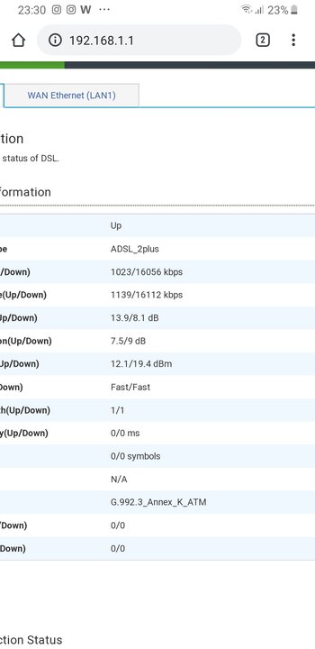

Aggelos_INSM Δημοσ. 20 Απριλίου 2020 Μέλος Δημοσ. 20 Απριλίου 2020 2 λεπτά πριν, malias4 είπε Eχει να κανει με πολλα θεματα, καλωδιωση σπιτιου , αποσταση απο καφαο κτλ κτλ Δεν ξερω κ εγω πολλα οτι διαβαζω απο εδω. Βαλε στατιστικα απο το ρουτερ να δουμε Οριστε
malias4 Δημοσ. 20 Απριλίου 2020 Δημοσ. 20 Απριλίου 2020 4 λεπτά πριν, Aggelos_INSM είπε Οριστε Το μονο που βλεπω ειναι οτι εισαι fast path για χαμηλοτερο ping λογικα για gaming. Aν ζητησεις αλλαγη σε interleaved θα ανεβεις πχ μεχρι το 18-19 mbps.Οποτε δεν ειναι ασχημα!! Το line attenuation δειχνει κ καλα ποσο μακρια εισαι απο εκει που περνεις αλλα αφου ειναι 9 εισαι περιπου 700 μετρα. Δεν ειναι πολυ μακρια αλλα ουτε κ πολυ κοντα .Τωρα περισσοτερα δεν ξερω. Πρεπει να ρθουν οι σπεσιαλιστες του φορουμ μπας κ σε βοηθησουν περισοτερο. Απλα να εχεις το ρουτερ στην κεντρικη πριζα , σε αυτην που ερχεται το καλωδιο απεξω 1

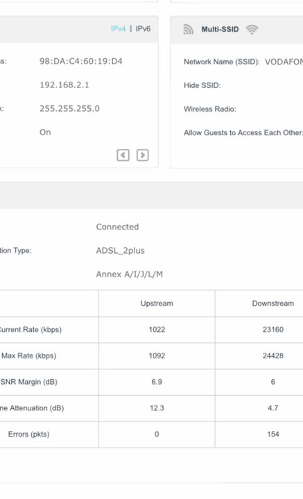

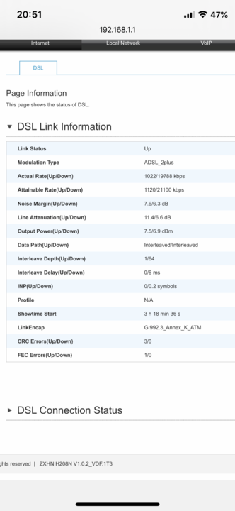

malias4 Δημοσ. 21 Απριλίου 2020 Δημοσ. 21 Απριλίου 2020 20 λεπτά πριν, Aggelos_INSM είπε δεν μπορω να καταλαβω πως κάποιοι εχουν πολυ καλες ταχυτητες adsl ή κάποιοι εχουν φριχτες ταχυτητες σε adsl αλλα "τερματίζουν" στα 50, με vdsl.. Ελπίζω οταν βαλω vdsl να πιανω τουλάχιστον 30mbps αν και δε το νομιζω.. Επίσης fastpath με εχουν βαλει απο μονοι τους. Παλια επιανα 15mbps στο speedtest με OTE WIFI FON ανοιχτό ("κλεβει" περίπου 1mbps) και τώρα με το OTE WIFI FON ανοιχτο πιανω 13mbps αν είμαι τυχερος 😕 υποθετω με ειχαν interleaved τοτε ή μου ειχαν χαμηλο margin Μακαρι να ξερα κ εγω. Δες δικα μου στατιστικα πριν παω σε 50αρα οτε . Ημουν με 24αρα voda με line attenuation μικροτερο απο το δικο σου. Οποτε μικροτερη αποσταση απο το καφαο. Ειχα ζητησει 6αρι προφιλ snr κ επιανα 21 mbps Μετα επειδη ηταν πολυ παλιο το ρουτερ απο εποχες cyta κ ειχα κ θεμα με το wifi ζητησα κ μου εστειλαν ενα καινουριο κ τερματισα τη γραμμη !!! 1
