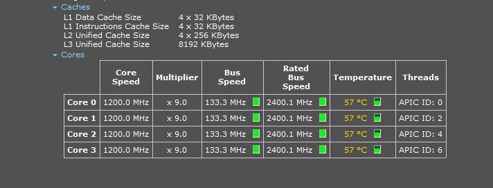

Επισκέπτης Δημοσ. 19 Απριλίου 2020 Δημοσ. 19 Απριλίου 2020 Ναι μονο με 2 καρτελες στον Crome ειμαι !! 49 λεπτά πριν, Duck Dodgers είπε Σε idle είσαι 10 βαθμούς πάνω? ετρεξα απο περιεργεια το L2 να δω δες θερμοκρασιες που πιανει καμμια σχεση με πριν ..
Duck Dodgers Δημοσ. 20 Απριλίου 2020 Δημοσ. 20 Απριλίου 2020 Δοκίμασες να δεις και από άλλα προγράμματά θερμοκρασίες? Είσαι 100% σίγουρος ότι έχει κουμπώσει καλά η ψήκτρα?
Επισκέπτης Δημοσ. 20 Απριλίου 2020 Δημοσ. 20 Απριλίου 2020 (επεξεργασμένο) 21 λεπτά πριν, Duck Dodgers είπε Δοκίμασες να δεις και από άλλα προγράμματά θερμοκρασίες? Είσαι 100% σίγουρος ότι έχει κουμπώσει καλά η ψήκτρα? Μολις την ξανα τσεκαρα να ειμαι 100% ναι εχει κουμπωσει.. την τσεκαρα και με Speccy μολις με ανοιχτο Chrome , Kmplayer φτανει 60 βαθμους δεν ξερω τι παιζει .. ενας φιλος μου ειπε οτι πρεπει να περασουν 1-2 μερες να στρωσει η θερμοκρασια οταν αλλαζεις παστα πρωτη φορα το ακουω αυτο ομως !!! Επεξ/σία 20 Απριλίου 2020 από Επισκέπτης
