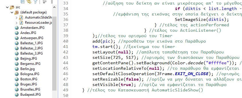

ΘΑΝΑΣΗΣ Π Δημοσ. 19 Απριλίου 2020 Μέλος Δημοσ. 19 Απριλίου 2020 (επεξεργασμένο) Μα από την πρώτη ανάρτηση το έχω πει. Στο src τις βάζω αλλά έχω δοκιμάσει κι εκτός. Επεξ/σία 19 Απριλίου 2020 από ΘΑΝΑΣΗΣ Π
tsofras Δημοσ. 19 Απριλίου 2020 Δημοσ. 19 Απριλίου 2020 (επεξεργασμένο) 2 λεπτά πριν, ΘΑΝΑΣΗΣ Π είπε Μα από την πρώτη ανάρτηση το έχω πει. Στο src τις βάζω αλλά έχω δοκιμάσει κι εκτός. Ναι στο src σκέτο δεν λέει κάτι γιατί όπως έγραψα το σωστό structure είναι src/main/java src/main/resources και ήμουν απο κινητό οπότε δεν μπορούσα να ξέρω ότι εννούσες χήμα , κάτσε το δοκιμάζω τώρα Τον κώδικα που τον έχεις (εννοώ σε τι folders/package)? δεν ανεβάζεις ένα screenshot? Επεξ/σία 19 Απριλίου 2020 από tsofras
tsofras Δημοσ. 19 Απριλίου 2020 Δημοσ. 19 Απριλίου 2020 1 λεπτό πριν, ΘΑΝΑΣΗΣ Π είπε Να το!! ωραίος , το δοκίμασα έτσι και βγάζει warning όταν πας να κάνεις export το jar , δεν σου έβγαλε κάτι?
ΘΑΝΑΣΗΣ Π Δημοσ. 19 Απριλίου 2020 Μέλος Δημοσ. 19 Απριλίου 2020 Κάτι καθόλου κατατοπιστικό : JAR export finished with warnings. See details for additional information. Exported with compile warnings: AutomaticSlideShow/src/AutomaticSlideShow.java .
tsofras Δημοσ. 19 Απριλίου 2020 Δημοσ. 19 Απριλίου 2020 4 λεπτά πριν, ΘΑΝΑΣΗΣ Π είπε Κάτι καθόλου κατατοπιστικό : JAR export finished with warnings. See details for additional information. Exported with compile warnings: AutomaticSlideShow/src/AutomaticSlideShow.java . Χμμμ , μόλις το έκανα με τον δικό σου τρόπο και παίζει μία χαρά (απο linux) μου εμφανίζει την εικόνα
