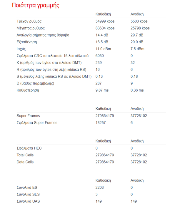

Και μερικά στατιστικα από την γραμμή μου σε διαφορετικές ημέρες. Πολυ χάλια.....
και αυτό ειναι σημερινό σε 30150sec λειτουργίας
Φιλε Δημητρη..οντωs ειναι πολυ χαλια. εχειs μακρυ καλωδιο τηλεφωνου?καλυτερα βαλε αυτο που δινει η vodafone,στο κουτι.επισηs βαλε και το φιλτρο τηλεφωνου που δινει στην υποδοχη..tel 1.   εχειs παρει τηλεφωνο στην vodafone,για το προβλημα που εχειs?

Θελω να ρωτησω εσάς που εχετε το router H300s όταν κανετε ανανέωση στην σελίδα του στα στατιστικά της γραμμής, αυτά αλλάζουν κάθε φορά? Όπως πχ ο συγχρονισμός και τα crc error??
Επεξ/σία από dimitris_p
Μια χαρά πάει η γραμμή μωρέ 0 σφάλματα..... Πριν λίγο 40488sec εν λειτουργία που αν δεν κανω λάθος ειναι 40 ωρες, εχω μόνο 117741 errors... Αντε και εις ανώτερα..Απορώ πως δεν εχει πέσει ακόμα.
1 ώρα πριν, dimitris_p είπε
Κάνε μια δοκιμή και βάλε το ρούτερ απευθειας στην κεντρική χωρίς συναγερμούς χωρίς τίποτα και δες αν συγχρονίσει παραπάνω.
Δεν μ αρέσει το 35329..
Λοιπών δεν άλλαξε κάτι με την phone εκτός σύνδεσης. Ίδια error ξανά.
