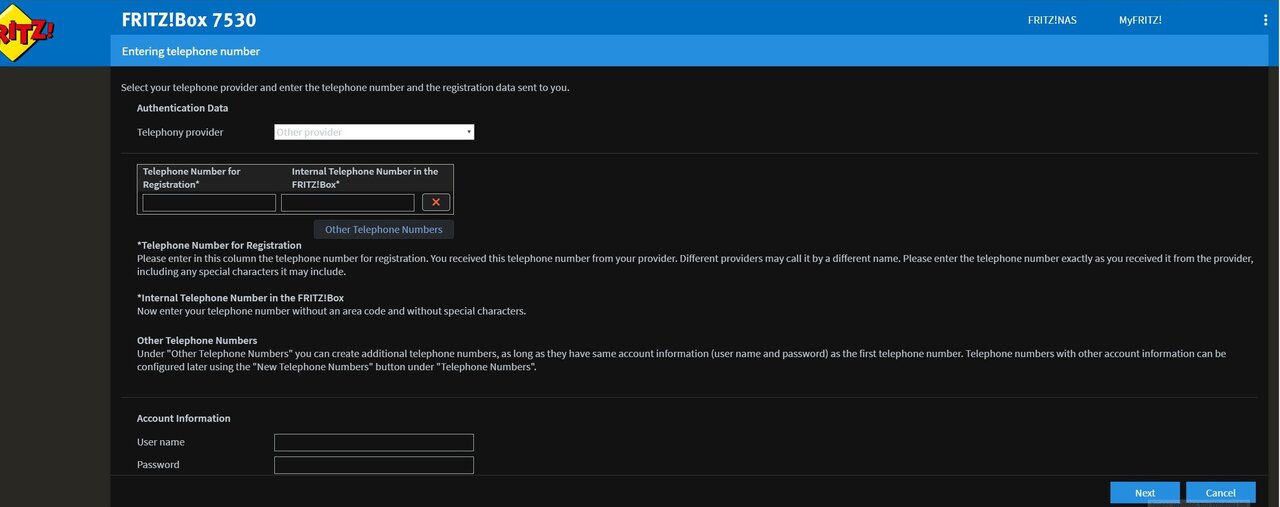

insgamer Δημοσ. 18 Απριλίου 2020 Δημοσ. 18 Απριλίου 2020 (επεξεργασμένο) Γεια σας, σήμερα παρέλαβα ένα fritzbox 7530 το έχω συνδέσει σε dsl γραμη αλλά δεν ξέρω πως να συνδέσω το σταθερό τηλέφωνο αν μπορείτε να μου πειτε τη να κάνω θα έχω και φωτο και που να βάλω το κωδικό οταν πάρω τηλ τον ΟΤΕ και το νούμερο; Επεξ/σία 18 Απριλίου 2020 από insgamer

insgamer Δημοσ. 18 Απριλίου 2020 Μέλος Δημοσ. 18 Απριλίου 2020 ναι πείρα τηλ και τα δίνει αλλά δεν ξέρω πως να το ρυθμίσω γιατί αν πάρω τον κωδικό θα πρέπει να το φτιάξω μέσα σε 30λεπτα
filipN Δημοσ. 18 Απριλίου 2020 Δημοσ. 18 Απριλίου 2020 Μην κάνουμε τα εύκολα δύσκολα, υπάρχει Review για το FRITZ!Box 7530 εδώ:
poulinos Δημοσ. 18 Απριλίου 2020 Δημοσ. 18 Απριλίου 2020 3 hours ago, insgamer said: ναι πείρα τηλ και τα δίνει αλλά δεν ξέρω πως να το ρυθμίσω γιατί αν πάρω τον κωδικό θα πρέπει να το φτιάξω μέσα σε 30λεπτα δεν χρειαζεται να στα δωσει.το σεταρουν αυτοι απο μακρυα την πρωτη φορα και μετα τα παιρνει αυτοματα.μπορει να.μην χρειαστει καν την πρωτη φορα.ενας πηρε τηλεφωνο και αυτοματα οταν του ζητησε το νουμερο της γραμμης για ελεγχο του εφτιαξε την τηλεφωνια.για παραπανω αν μπορει να μας πει ο @jkoukos
insgamer Δημοσ. 18 Απριλίου 2020 Μέλος Δημοσ. 18 Απριλίου 2020 το έφτιαξα παιδιά μου έστειλαν τον κωδικό και έπαιξε

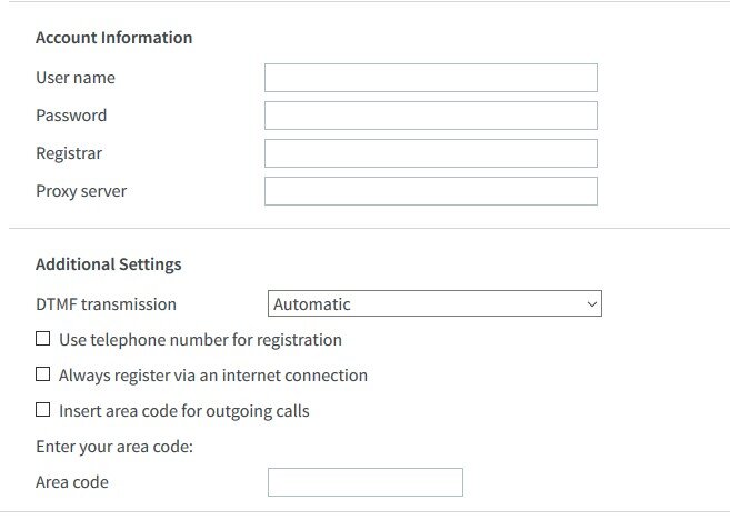

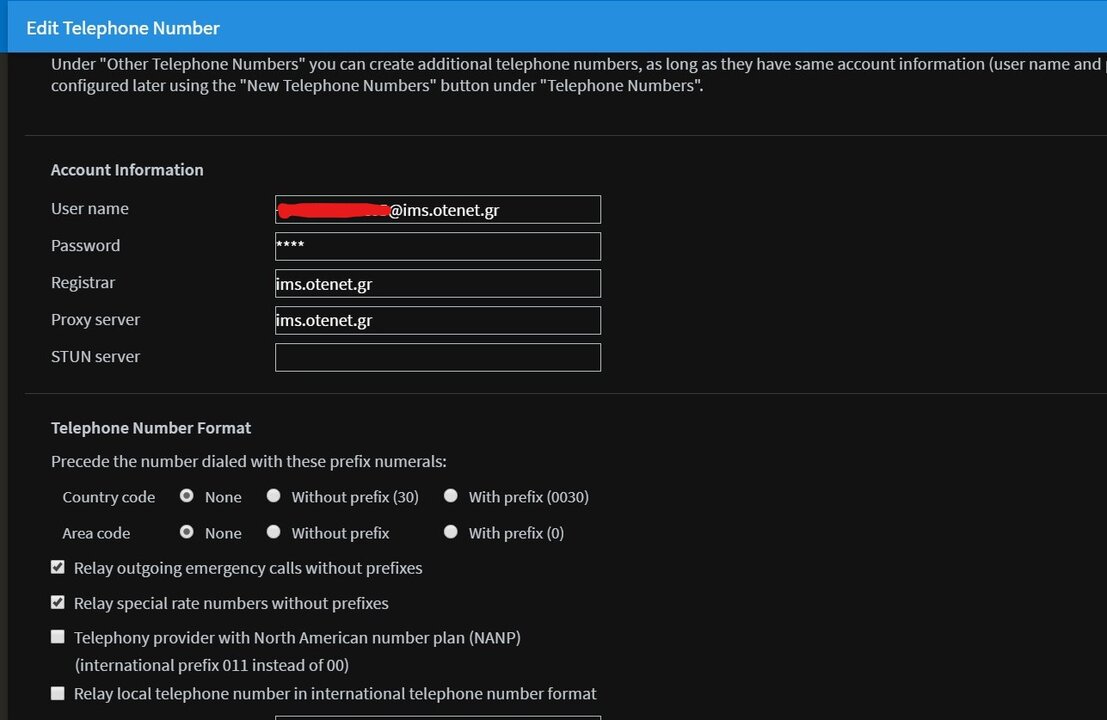

ianstam8 Δημοσ. 24 Απριλίου 2020 Δημοσ. 24 Απριλίου 2020 (επεξεργασμένο) Δε μπορώ να σετάρω την τηλεφωνία. Στο username και password βάζουμε αυτά που μας δίνει η cosmote (μου τα έστειλαν σε sms το πρωί) φαντάζομαι. Τι βάζουμε στα Registrar και proxy server; Στα Additional Settings τσεκάρουμε τίποτα; Στην εξυπηρέτηση δε βγάζω άκρη (το πρωί μου είπαν θα σας ειδοποιήσουμε εμείς για τη τηλεφωνία, δεν επικοινώνησε κανείς ,τους πήρα πάλι τηλέφωνο η διαδικασία επίλυσης ειναι σε εξέλιξη..μετά στο site που έβαλα το κινητό για βοήθεια με πήραν τηλέφωνο αμέσως αλλά μου είπαν να σας εξυπηρετήσει τεχνικός με τα 3 πρώτα λεπτά κλήσης δωρεάν, τα υπόλοιπα 15 λεπτά με 10 ευρώ και μετά το κάθε λεπτό 0,60 ευρώ)... Επεξ/σία 24 Απριλίου 2020 από ianstam8
insgamer Δημοσ. 24 Απριλίου 2020 Μέλος Δημοσ. 24 Απριλίου 2020 (επεξεργασμένο) 2 ώρες πριν, ianstam8 είπε Δε μπορώ να σετάρω την τηλεφωνία. Στο username και password βάζουμε αυτά που μας δίνει η cosmote (μου τα έστειλαν σε sms το πρωί) φαντάζομαι. Τι βάζουμε στα Registrar και proxy server; Στα Additional Settings τσεκάρουμε τίποτα; Στην εξυπηρέτηση δε βγάζω άκρη (το πρωί μου είπαν θα σας ειδοποιήσουμε εμείς για τη τηλεφωνία, δεν επικοινώνησε κανείς ,τους πήρα πάλι τηλέφωνο η διαδικασία επίλυσης ειναι σε εξέλιξη..μετά στο site που έβαλα το κινητό για βοήθεια με πήραν τηλέφωνο αμέσως αλλά μου είπαν να σας εξυπηρετήσει τεχνικός με τα 3 πρώτα λεπτά κλήσης δωρεάν, τα υπόλοιπα 15 λεπτά με 10 ευρώ και μετά το κάθε λεπτό 0,60 ευρώ)... βάλε αυτά που εχω στην φωτο και στο Call ID βάλε το πρώτο αν δεν σου κάνει κανε πήραμα (αυτα τα στοιχεια που σου εστειλα ειναι για COSMOTE) Επεξ/σία 24 Απριλίου 2020 από insgamer
