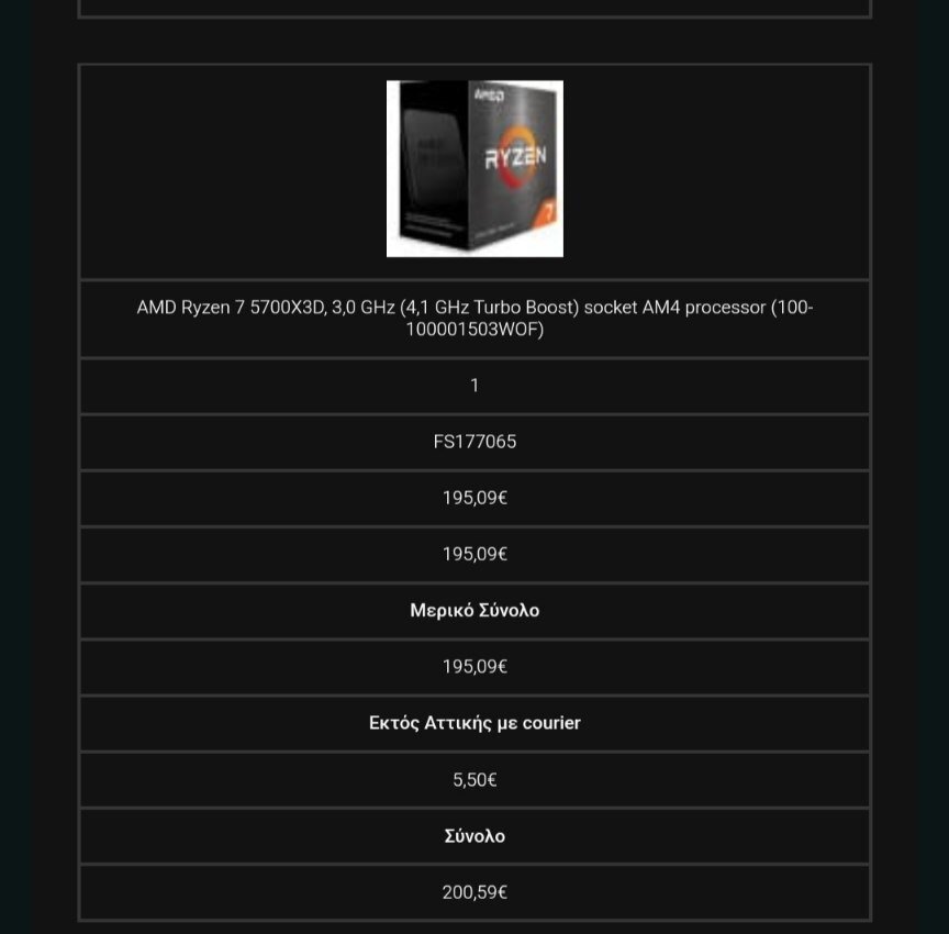

Arkin Δημοσ. 11 Σεπτεμβρίου Share Δημοσ. 11 Σεπτεμβρίου (επεξεργασμένο) Ένα από τα καλύτερα benchmarks μεταξύ 5700x oc και 5700x3d που έχω δει Απόλυτα legit και με δυνατές ram. Οπότε εμείς με τα σαπακια 3733cl19 θα δούμε ακόμα μεγαλύτερο boost στον 3D. No brain αγορα. Έφυγε και η παραγγελία. Από foxstore. Έλεγε άμεσα διαθέσιμο μόλις έκανα την παραγγελία έγραψε 4 10 μέρες. Εναν τελευταίο είχαν? Επεξ/σία 11 Σεπτεμβρίου από Arkin 7 Συνδέστε για να σχολιάσετε Κοινοποίηση σε άλλες σελίδες άλλες επιλογές

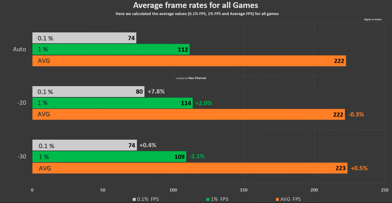

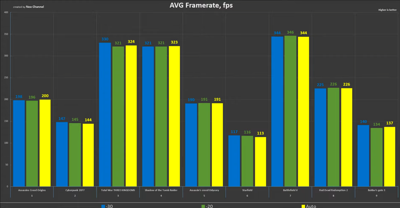

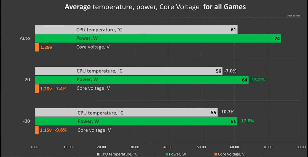

fotaras76 Δημοσ. 11 Σεπτεμβρίου Share Δημοσ. 11 Σεπτεμβρίου (επεξεργασμένο) 44 λεπτά πριν, Arkin είπε Να εισαι καλα φιλε μου. Πειτε μου να τρεξω τιποτα εχω απο cp2077 benchmark απο shadow of tomb raider και θα τραβηξω και screens σε hogwarts και κανα ghostwire tokyo με ray tracing στα ιδια σημεια. Τι αλλο να τρεξω? Σε ολα αυτα τα παιχνιδια η καρτα κοιμαται αν παω για cpu bound αναλυσεις. Ακομα και σε max settings παλι εχει σημεια που καθεται δεν τραβαει ο 5700x. Ενα 20% ειδα με το tuning στις ram απο stock 3600cl18 σε 3733cl18 εσφιξα και τα sub timings παρα πολυ ομως εξου και το αρκετα καλυτερο performance. Σιγουρα θα τον εχω -30 η -20 CO αρκετοι προτεινουν -20 CO στο -30 χανει λιγο παραπανω σε performance και τα watt/θερμοκρασιες ειναι παρομοιες. To -30 σε κάποια cpu μπορεί να δημιουργήσει θέματα. Εγώ μέχρι τώρα ευτυχώς δεν έχω ( combo strike 3 σε msi μητρική είναι στην ουσία το -30), μάλλον μου έτυχε καλό τσιπάκι. Στην ουσία κερδίζω σε multi + υπολογίσιμα μικρότερη κατανάλωση και θερμοκρασίες ενώ σε single χάνω κάπου 1% δηλαδή κλάιν μάιν. Ο τύπος εδώ έχει κάνει δοκιμές με 5800x3d Επεξ/σία 11 Σεπτεμβρίου από fotaras76 Συνδέστε για να σχολιάσετε Κοινοποίηση σε άλλες σελίδες άλλες επιλογές
Arkin Δημοσ. 11 Σεπτεμβρίου Share Δημοσ. 11 Σεπτεμβρίου 5 λεπτά πριν, fotaras76 είπε To -30 σε κάποια cpu μπορεί να δημιουργήσει θέματα. Εγώ μέχρι τώρα ευτυχώς δεν έχω ( combo strike 3 σε msi μητρική είναι στην ουσία το -30), μάλλον μου έτυχε καλό τσιπάκι. Στην ουσία κερδίζω σε multi + υπολογίσιμα μικρότερη κατανάλωση και θερμοκρασίες ενώ σε single χάνω κάπου 1% δηλαδή κλάιν μάιν. Ο τύπος εδώ έχει κάνει δοκιμές με 5800x3d -20CO πιστευω το ιδανικο 3watt παραπανω απο -30CO και περνεις και κατι ψηλα ειδικα σε 0.1%. Συνδέστε για να σχολιάσετε Κοινοποίηση σε άλλες σελίδες άλλες επιλογές
fotaras76 Δημοσ. 11 Σεπτεμβρίου Share Δημοσ. 11 Σεπτεμβρίου 7 λεπτά πριν, Arkin είπε -20CO πιστευω το ιδανικο 3watt παραπανω απο -30CO και περνεις και κατι ψηλα ειδικα σε 0.1%. Αν ο μόνος στόχος σου είναι να πάρεις το μέγιστο δυνατό σε single τότε ok. Φυσικά οι γραφικές παραστάσεις είναι για μ.ο οπότε ίσως θέλει δοκιμή στα games που παίζει κάποιος περισσότερο. Συνδέστε για να σχολιάσετε Κοινοποίηση σε άλλες σελίδες άλλες επιλογές
Arkin Δημοσ. 11 Σεπτεμβρίου Share Δημοσ. 11 Σεπτεμβρίου 1 λεπτό πριν, fotaras76 είπε Αν ο μόνος στόχος σου είναι να πάρεις το μέγιστο δυνατό σε single τότε ok. Φυσικά οι γραφικές παραστάσεις είναι για μ.ο οπότε ίσως θέλει δοκιμή στα games που παίζει κάποιος περισσότερο. Ε ναι μην τον χαντακωσουμε και τελειως το cpu στο 1.15 ζηταει λιγο ρευματακι για να πιασει το boost. Και κατω απο 70 βαθμους παιζει αψογα σε θερμοκρασιες. 1 Συνδέστε για να σχολιάσετε Κοινοποίηση σε άλλες σελίδες άλλες επιλογές
