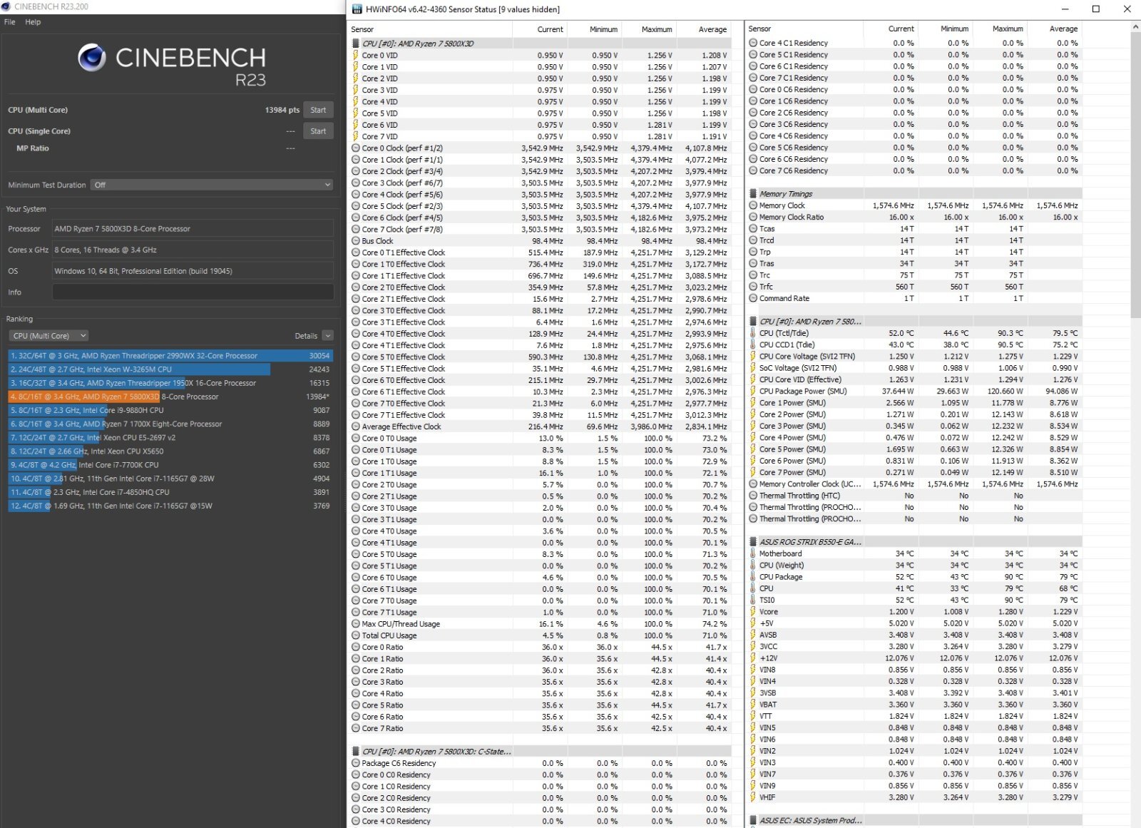

ppkstat Δημοσ. 27 Μαΐου 2024 Δημοσ. 27 Μαΐου 2024 Στις 24/5/2024 στις 7:41 ΠΜ, akisk είπε Oι 3d έχουν την L3 στακαρισμένη πάνω από τους πυρήνες. Άρα είναι αδύνατο να ψυχθούν το ίδιο καλά με ένα μη 3d chip. Και εγώ όταν έκανα (ανούσιες) back to back δοκιμές 5800x3d vs 5900x με ίδια ψύκτρα/κουτί/θερμοκρασία περιβάλλοντος, διαπίστωσα ότι oι θερμοκρασίες στον 5800x3d ήταν κατά πολύ υψηλότερες του 5900x στα ίδια watt. Επίσης όταν απλά προσπάθησα να τους τερματίσω, o 5900x 90ριζε στα 230+ watt ενώ ο x3d πλησίαζε ίδιες θερμοκρασίες περίπου στα μισά watt. Στις 22/5/2024 στις 9:26 ΜΜ, kkatzos είπε Μπορεί να μην έχει κάτσει καλά η βάση ή μπορεί να έχει στραβό IHS. Το Prime τον ψήνει και αν δεν έχεις ρυθμίσει power deviation και LLC και κυρίως χωρίς CO όλα είναι πιθανά. Καμία σχέση σε θερμοκρασίες CB23 και Prime. Και στο CB23 πάει πάνω από 90C; Με σοβαρή custom υδρόψυξη έπρεπε να είναι λίγο χαμηλότερα πιστεύω. Στο Prime σίγουρα έχεις throttling καθώς μετά τους 77C αρχίζει και ρίχνει σταδιακά ρολόγια. Στα παιχνίδια δε θα έχεις κανένα θέμα. Τελικά σήμερα ξαναέβαλα το μπλόκ, με περισσότερη πάστα αυτή τη φορά και σε X αντί για spread. Ακριβώς η ίδια συμπεριφορά. Οταν λεω ακριβώς ίδια εννοώ ακόμα και στο πρώτο δεκαδικό. Δεν φαίνεται να είναι θέμα απαγωγής πάντως γιατί κατα την διάρκεια του τεστ η θερμοκρασία του νερού τσιμπάει και μάλιστα σε σύστημα που έχει κάποια αδράνεια καθώς έχει αρκετά μεγαλύτερο όγκο υγρού, πάνω από 2 λίτρα. Αυτό είναι με θερμοκρασία περιβάλλοντος 23C και θερμοκρασία νερού 28C, ολα στοκ με μοναδική εξαίρεση τις μνήμες που είναι στο XMP τους.
Πέτρος Δημοσ. 27 Μαΐου 2024 Δημοσ. 27 Μαΐου 2024 22 λεπτά πριν, ppkstat είπε Τελικά σήμερα ξαναέβαλα το μπλόκ, με περισσότερη πάστα αυτή τη φορά και σε X αντί για spread. Ακριβώς η ίδια συμπεριφορά. Οταν λεω ακριβώς ίδια εννοώ ακόμα και στο πρώτο δεκαδικό. Δεν φαίνεται να είναι θέμα απαγωγής πάντως γιατί κατα την διάρκεια του τεστ η θερμοκρασία του νερού τσιμπάει και μάλιστα σε σύστημα που έχει κάποια αδράνεια καθώς έχει αρκετά μεγαλύτερο όγκο υγρού, πάνω από 2 λίτρα. Αυτό είναι με θερμοκρασία περιβάλλοντος 23C και θερμοκρασία νερού 28C, ολα στοκ με μοναδική εξαίρεση τις μνήμες που είναι στο XMP τους. Αντί για co, δεν δοκιμάζεις undervolt να δεις συμπεριφορά? Εκεί που είναι κλειδωμένη η συχνότητα του 3δ, πρέπει να έχεις αρκετό περιθώριο.
kkatzos Δημοσ. 27 Μαΐου 2024 Δημοσ. 27 Μαΐου 2024 (επεξεργασμένο) 30 λεπτά πριν, ppkstat είπε Ακριβώς η ίδια συμπεριφορά. Οταν λεω ακριβώς ίδια εννοώ ακόμα και στο πρώτο δεκαδικό. Δεν φαίνεται να είναι θέμα απαγωγής πάντως γιατί κατα την διάρκεια του τεστ η θερμοκρασία του νερού τσιμπάει και μάλιστα σε σύστημα που έχει κάποια αδράνεια καθώς έχει αρκετά μεγαλύτερο όγκο υγρού, πάνω από 2 λίτρα. Ζητάει τρελή τάση ο επεξεργαστής σου. 1.25V για 4200MHz είναι υπερβολικό. Ο δικός μου με CO -30 στο CB23 ζητάει λιγότερο από 1.1V στα 4200. 1) Ρύθμισε Power Reporting deviation 2) Κάνε αμέσως -30 CO 3) Βάλε πιο ελαφρύ LLC Επεξ/σία 27 Μαΐου 2024 από kkatzos 2
ppkstat Δημοσ. 27 Μαΐου 2024 Δημοσ. 27 Μαΐου 2024 1 λεπτό πριν, Πέτρος είπε Αντί για co, δεν δοκιμάζεις undervolt να δεις συμπεριφορά? Εκεί που είναι κλειδωμένη η συχνότητα του 3δ, πρέπει να έχεις αρκετό περιθώριο. Θα το κοιτάξω ναι, αλλα συνεχίζει να μου κάνει εντύπωση. Αυτό που πόσταρα είναι χωρίς co, με -30 το tdie πέφτει 10 βαθμούς. 1 λεπτό πριν, kkatzos είπε Ζητάει τρελή τάση ο επεξεργαστής σου. 1.25V για 4200MHz είναι υπερβολικό. Ο δικός μου με CO -30 στο CB23 ζητάει λιγότερο από 1.1V 1) Ρύθμισε Power Reporting deviation 2) Κάνε αμέσως -30 CO 3) Βάλε πιο ελαφρύ LLC Γιατί όμως, stock είναι. Θα τα κοιτάξω/κάνω όλα αυτά. Πως κάνουμε stability testing σε αυτά με core cycler? Δεν έχω ασχοληθεί καθόλου με αυτά σε AMD, δεν χρειάστηκε μέχρι στιγμής. 1
kkatzos Δημοσ. 27 Μαΐου 2024 Δημοσ. 27 Μαΐου 2024 3 λεπτά πριν, ppkstat είπε Πως κάνουμε stability testing σε αυτά με core cycler? Δεν έχω ασχοληθεί καθόλου με αυτά σε AMD, δεν χρειάστηκε μέχρι στιγμής. Όπως σε κόβω δε θα χρειαστείς καθόλου stress testing. Του έβαλαν τέτοιο DVFS curve που θα χρειαστεί να κάνεις και negative voltage offset πάνω από το -30 CO για να συναντήσεις αστάθεια. Τι power reporting deviation (σε στοκ) σου λέει το HWINfo ενώ τρέχεις CB23; 6 λεπτά πριν, ppkstat είπε Γιατί όμως, stock είναι. Συμβαίνει μερικές φορές 1
ppkstat Δημοσ. 27 Μαΐου 2024 Δημοσ. 27 Μαΐου 2024 (επεξεργασμένο) 14 λεπτά πριν, kkatzos είπε Τι power reporting deviation (σε στοκ) σου λέει το HWINfo ενώ τρέχεις CB23; Δεν μου το εμφάνιζε γιατί χρησιμοποιούσα μια παλαιότερη έκδοση του προγράμματος λόγω του δωρεάν shared memory support. Κατέβασα την καινούρια σε portable απλά για να δώ και κατα την διάρκεια του CB23 είναι 103-104%. Οι τάσεις και οι θερμοκρασίες ήταν ίδιες. Επεξ/σία 27 Μαΐου 2024 από ppkstat
kkatzos Δημοσ. 27 Μαΐου 2024 Δημοσ. 27 Μαΐου 2024 4 λεπτά πριν, ppkstat είπε Κατέβασα την καινούρια σε portable απλά για να δώ και κατα την διάρκεια του CB23 είναι 103-104%. Οι τάσεις και οι θερμοκρασίες ήταν ίδιες. Άρα μια χαρά είναι. Το αφήνεις. Μπορείς να απενεργοποιήσεις το SVM από το bios για να έχεις κανονικές συχνότητες bus clock και όχι στο περίπου. Μετά βάλε το -30 CO και άφησε το για καμιά 10αρία μέρες. Λογικά δε θα έχεις κιχ. Αργότερα μπορείς να παίξεις με το LLC για να χαμηλώσεις την τάση σε full load. 1
