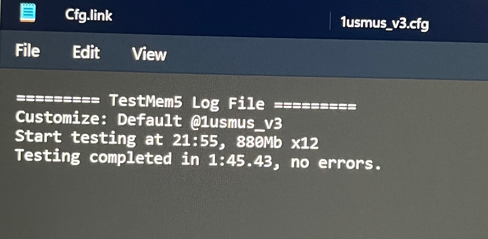

dimoskoutr Δημοσ. 4 Νοεμβρίου 2023 Δημοσ. 4 Νοεμβρίου 2023 (επεξεργασμένο) Θερμοκρασία νορμαλ ως τώρα ή ανεβασμένη είναι; 11 λεπτά πριν, akoinonitos είπε Ναι στο 1,45v ,μπορει να χρειαστουν και παραπανω θα δειξει. Αν σου πεταξει σφαλμα ανεβα 1.48v. Μην χρειαστώ clear cmos μόνο μες το βράδυ Τελειώνει το 23 πέρασμα (τελικά 23 έβαλα για τον air Jordan), χωρίς αριθμό μέσα στο κουτάκι που γράφει errors οποτε λογικά δεν έχει κανένα. 😂🫣😬 Επεξ/σία 4 Νοεμβρίου 2023 από dimoskoutr 4

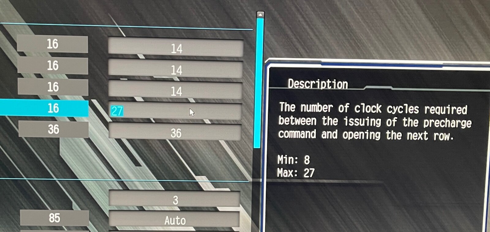

dimoskoutr Δημοσ. 4 Νοεμβρίου 2023 Δημοσ. 4 Νοεμβρίου 2023 (επεξεργασμένο) Πάμε για το επόμενο του ακοινώνητου… Μην κάνω καμία πατάτα όλα τα αλλά auto ε; 1 ώρα πριν, akoinonitos είπε Aν στο βγαλει με την ιδια ταση δοκιμασε 10 κυλους μονο να βαλεις 14-14-14-14-28-32 και trfc 252. Αν μπεις στο χωρο πρεπει να χωρεψεις Επισης τσεκαρε με το hwinfo ανοιχτο διπλα τι θερμοκρασια θα πιασουν οι μνημες σου Εννοείς λογικά 14-14-14-28-32 ε; Ένα παραπάνω σαν να έβαλες πριν. Ώπα @akoinonitos αυτό το 28 που μου είπες λογικά το trp με αφήνει να το πάω μέχρι 27 μόνο.😐 φώτα αν υπάρχουν παρακαλώ… Στο μεταξύ έβαλα 1,4v στα προηγούμενα settings και τρέχω μια δεκάδα κύκλους να δούμε. Να σημειώσω εδώ ότι όλα τα timings τα έβαλα αφήνοντας ενεργό το xmp. Δεν ξέρω αν γυρίζοντας σε non xmp με αφήσει να βάλω και το 14-14-14-28-36 που είπε ο @akoinonitos. Update: πέρασε χωρίς λάθη και 3600 16-16-16-16-32 με 1,4v δέκα κύκλους. Οπότε αναμένω οδηγίες τι κάνουμε μετά, αφού δεν με αφήνει trp να βάλω 28, μέχρι 27…άντε να χορέψουμε λιγάκι!😉 Επεξ/σία 4 Νοεμβρίου 2023 από dimoskoutr 3
akoinonitos Δημοσ. 5 Νοεμβρίου 2023 Δημοσ. 5 Νοεμβρίου 2023 (επεξεργασμένο) 9 ώρες πριν, dimoskoutr είπε Πάμε για το επόμενο του ακοινώνητου… Μην κάνω καμία πατάτα όλα τα αλλά auto ε; Εννοείς λογικά 14-14-14-28-32 ε; Ένα παραπάνω σαν να έβαλες πριν. Ώπα @akoinonitos αυτό το 28 που μου είπες λογικά το trp με αφήνει να το πάω μέχρι 27 μόνο.😐 φώτα αν υπάρχουν παρακαλώ… Στο μεταξύ έβαλα 1,4v στα προηγούμενα settings και τρέχω μια δεκάδα κύκλους να δούμε. Να σημειώσω εδώ ότι όλα τα timings τα έβαλα αφήνοντας ενεργό το xmp. Δεν ξέρω αν γυρίζοντας σε non xmp με αφήσει να βάλω και το 14-14-14-28-36 που είπε ο @akoinonitos. Update: πέρασε χωρίς λάθη και 3600 16-16-16-16-32 με 1,4v δέκα κύκλους. Οπότε αναμένω οδηγίες τι κάνουμε μετά, αφού δεν με αφήνει trp να βάλω 28, μέχρι 27…άντε να χορέψουμε λιγάκι!😉 Kαλημερα , το trp 14 ρε οχι 28 , tRas 28 και trc 32 , trfc 252 (μονο το σκετο) τα αλλα που εχει Trfc2 και 4 τα αφηνεις auto. Και μετα βαλε και tRRDS 4 TRRDL 6 ,tFAW 24 ,tWTRs 4 ,tWTRL 12 ,tWR 12 ,tRDRDSCL 4 ,tWRWRSCL 4 και να εισαι ετοιμος για clear cmos Επεξ/σία 5 Νοεμβρίου 2023 από akoinonitos 1
dimoskoutr Δημοσ. 5 Νοεμβρίου 2023 Δημοσ. 5 Νοεμβρίου 2023 18 λεπτά πριν, akoinonitos είπε Kαλημερα , το trp 14 ρε οχι 28 , tRas 28 και trc 32 , trfc 252 (μονο το σκετο) τα αλλα που εχει Trfc2 και 4 τα αφηνεις auto. Και μετα βαλε και tRRDS 4 TRRDL 6 ,tFAW 24 ,tWTRs 4 ,tWTRL 12 ,tWR 12 ,tRDRDSCL 4 ,tWRWRSCL 4 και να εισαι ετοιμος για clear cmos Έτσι όπως μου τα έδωσες 14-14-14-28-32 πήγα να τα βάλω στην μητρική μου ρε σύ. Ε το τέταρτο νούμερο το λέει trp, τι στο καλό τόσο λάθος το έκανα; Θα το δοκιμάσω σε λιγάκι. Σε ευχαριστώ πολύ. Θα ψάξω να βρω και το jumperάκι😂 1
akoinonitos Δημοσ. 5 Νοεμβρίου 2023 Δημοσ. 5 Νοεμβρίου 2023 13 λεπτά πριν, dimoskoutr είπε Έτσι όπως μου τα έδωσες 14-14-14-28-32 πήγα να τα βάλω στην μητρική μου ρε σύ. Ε το τέταρτο νούμερο το λέει trp, τι στο καλό τόσο λάθος το έκανα; Θα το δοκιμάσω σε λιγάκι. Σε ευχαριστώ πολύ. Θα ψάξω να βρω και το jumperάκι😂 εγω σου εγραψα 14-14-14-14-28-32 , απλα η μητρικη σου το Trc το εχει ξεχωριστα πιο κατω 1
dimoskoutr Δημοσ. 5 Νοεμβρίου 2023 Δημοσ. 5 Νοεμβρίου 2023 (επεξεργασμένο) 1 ώρα πριν, akoinonitos είπε εγω σου εγραψα 14-14-14-14-28-32 , απλα η μητρικη σου το Trc το εχει ξεχωριστα πιο κατω Πόσα ξέρεις εσύ! Εγώ ο noobas νόμιζα ότι έβαλες ένα 14άρι παραπάνω. Άρα βάζω επάνω 14-14-14-14-32 και κάτω στο trc 28 ορθό; Edit:Ατύχησα πάλι στο trc min με αφήνει 29! Να το βάλω τόσο; Φαντάζομαι αυτό είναι θέμα της εκάστοτε μητρικής ε;; Edit 2: μπανάνα τα b-die μου; Με 14-14-14-14-32 στα 3600 και 1,45v όλα τα αλλά στο auto, μου έβγαλε error στο τεστ 2 και στο 11.😂 Το trfc μπορώ να το κατεβάσω σε 252 με τα υπόλοιπα 16-16-16-16-36 και auto τα περισσευούμενα ή πάνε συγκεκριμένα timings; Μανούρα η μνήμη ε; Στο ταψί θα χορέψω. 😉 Επεξ/σία 5 Νοεμβρίου 2023 από dimoskoutr
