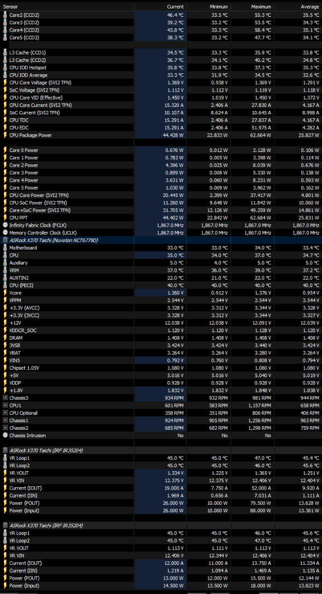

53 λεπτά πριν, Herald είπε
Vrvout vrpout. Είναι voltage output power output κλπα. Στην δικιά μου βλέπω να κάνει report τα ιδια με το cpu με μια απόκλιση 0.6w που πιθανόν να είναι οι απώλειες από τα vrms.
Εδώ αφημένο 40'. Δεν νομίζω τα vr που θέλεις να είναι αυτά που βλέπω κάτω-κάτω.
Το Min στον επεξεργαστή, πάντως, έπεσε στα 22.8w, με polling ξαναλέω.
Το "SVI2TFN Core+SoC Power" τί μετράει, αλήθεια?
Επεξ/σία από Πέτρος
Ναι αυτά είναι τα vrms, αν κάνεις VR Vout * Current out σου κάνει 25w. Aν κάνεις VR in * current in βλέπεις τις απώλειες.
4 λεπτά πριν, Herald είπε
Για ξαναδες λίγο τις πράξεις σου...
1η στήλη, με τα μπλε, "current"
2η στήλη, "min"
3η στήλη, "max"
4η στήλη, "av"...
2η στήλη, "min"
3η στήλη, "max"
4η στήλη, "av"...
Δεν μπορείς να υπολογίσεις avg min max με τα vrms.. Αν θες να σου εξηγήσω το γιατί  δεν έχω πρόβλημα, αλλά trust me on that :P
5 λεπτά πριν, Herald είπε
Για πες (για εγκυκλοπαιδικούς λόγους)...αν καρφώσεις πολύμετρο εκεί, τις ίδιες τιμές δεν θα πρέπει να πάρεις? Κατλαβαίνω, προφανώς, ότι μπορεί να είναι από διαφορετική στιγμή οι ελάχιστες τιμές, οπότε δεν αντιστοιχούν σε τέτοια κατανάλωση.
Αν μείνει το πολύμετρο εκεί για 40', με συνεχή καταγραφή (χωρίς να ερεθίζει κιόλας το σύστημα ολάκερο), αυτά δεν θα δείξει?
Όσο και να χτυπιέσαι φαλίτσα, πάντως, 40w δεν βγάζεις.
Επεξ/σία από Πέτρος
Ακρίβως οι  κατώτερες / ανώτερες τιμές δεν ματσάρουν μεταξύ τους για να υπολογίσεις κατανάλωση.
Μαν σου είπα ήδη ότι εγώ ξεκινάω στο ελάχιστο 28w και φτάνει μέχρι 35. Χοντρικά τα ίδια νούμερα έχεις και εσύ. Οκ ξεκινάς από τα 25 αντί για τα 28. . 7w τραβάει όλοκληρο το laptop. Και στο αναφέρω γιατί έχει zen 3 μέσα, αμά πιάσουμε  το chromebook αντίο ζωή, βλέπω κάτι 1.2w. Το να τραβάει έστω και 25w χωρίς να κάνει τίποτα, και να βαράει 40-50 για ελαφριές εργασίες τύπου browsing είναι παλαβό, αν δεν το καταλαβαίνεις ok, τι να πώ περαιτέρω, ας συμφωνήσουμε ότι διαφωνούμε

1 ώρα πριν, Herald είπε
Φυσικά, αλλά μπορεί να πάρεις μητρική για amd που να τραβάει επίσης 40 οπότε να καταλήξεις με 30 + 40 και να πάρεις μητρική για intel που να τραβάει 20 οπότε να καταλήξεις με 10+20
Αυτο με τις μητρικες δεν το γνωριζα η αληθεια οτι υπαρχουν τετοιες διακυμανσεις. Παντως σιγουρα δυσκολα θα δεις κατω απο 50watt σε τετοιο συστημα με dedicated gpu ας λεει οτι τραβαει και 1 watt το cpu package
Εγω εδω ειμαι στα 38 για το package και εχω ολο το συστημα 75 απο πριζα οχι σε τελειως idle ομως. Ειναι και η μετατροπη του τροφοδοτικου δηλαδη αν ενα συστημα τραβαει 50watt απο τροφοδοτικο απο πριζα θα τραβηξει παραπανω 55-60 νομιζω ειναι αναλογα το τροφοδοτικο και το efficiency του. Σιγουρα δεν θα βρεις intel μητρικη να τραβαει πχ 20watt με το cpu στα 10 και να εχεις 35-40 απο πριζα εκτος ισως τους τερμα low end του 100αρικου που και εκει καποιος αντιστοιχος amd θα εχει λιγοτερες απαιτησεις.
Σε 5950x / 7950x καταλαβαίνω τo power draw, θυσιαζείς efficiency σε light loads για να έχεις 2 φτηνά κολλημένα dies για mt επιδόσεις. Στα 6πύρηνα και τα 8πύρηνα σόρρυ αλλά δεν αντιλαβού το λόγο, αφού μας έχει δείξει στο mobile κομμάτι ότι καταφέρνει να χτυπήσει την Intel και σε ελαφριά workloads. Γιατί δεν πασάρι τα μονολιθικά mobile στο desktop, παρα ξεσκαρτάρει ότι σαβούρα ξεμείνει από τα server parts, οεο:P
Από τα σκάρτα 23 ξεκινάω, κι αυτό με Polling. Μέχρι να καρφώσει κάποιος πολύμετρο ώστε να υπάρχει πραγματικό idle, επιμένεις σε κάτι που δεν ισχύει. Επιπλέον, λίγο δύσκολο να έχει στο VRM τάση στα τάρταρα με υψηλή ένταση ή το αντίστροφο, όταν μιλάμε για κανονικό idle...αφού τα πάντα (τα περισσότερα), κλείνουν.
Σίγουρα θα είναι πάνω από τον Ι, σίγουρα θα είναι πάνω από το λαπτοπ (το cb γιατί το αναφέρεις? τί μας νοιάζει? να βάλουμε και το κινητό μέσα στην κουβέντα?), αλλά το πόσο θα το συζητάμε ξανά και ξανά. Για τα "40 ότι και να κάνεις" που ανέφερες ξεκίνησε η "φασαρία", δεν ισχύουν με κανένα τρόπο.
Όσο για το "γιατί", τί ρωτάς? Οικονομίες κλίμακας με αδιάφορες (πρακτικά) επιπτώσεις στη χρήση μας.
