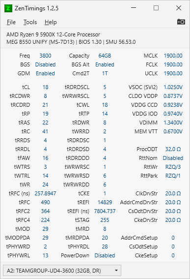

insxne Δημοσ. 9 Απριλίου 2023 Δημοσ. 9 Απριλίου 2023 (επεξεργασμένο) Στις 30/3/2023 στις 8:44 ΜΜ, parsifal είπε CJR και 16Gbit δεν πάνε μαζί. Μοιάζουν ύποπτα με τα δικά μου εδώ, αλλά στη single rank εκδοχή τους. Εδώ και ενημερωμένο ZenTimings με τα βολτάζ που παίζω εδώ και καιρό και περνάνε 40 κύκλους TM5 1usmus_v3 (σε 64GB διάρκεια 9.5 ώρες περίπου): 16gbit cjr υπαρχουν κανονικα. Αυτα εχω και εγω σε 4000 18 22 22 42 1.4v κιτ. Επεξ/σία 9 Απριλίου 2023 από insxne
