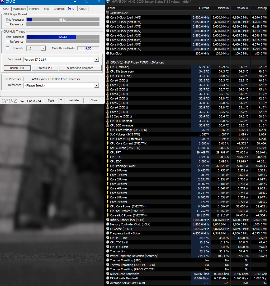

Ασχοληθηκα σημερα με τελειως stock ρευματα πειραξα μονο curve optimizer. -10 ολοι οι πυρηνες και +150 boostaroun μεχρι 4800 και δειχνει να συμπεριφερετε πολυ καλα. Απο θερμοκρασιες εχω εκπλαγει με το ζορι να περασουν τους 60 σε οτι και να κανουν. Το δοκιμασα και στο last of us που παει τερμα καμια ωριτσα και δειχνει να ειναι ενταξει.

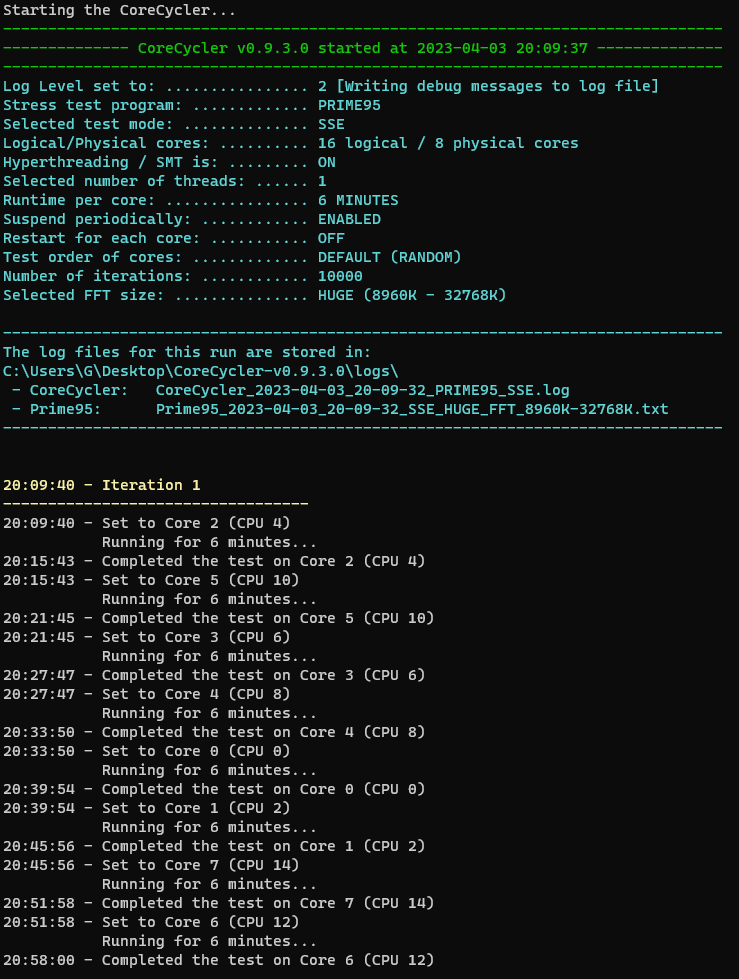

Νομίζω ότι όταν πειράζεις το CO πρέπει μετά να το δοκιμάσεις έστω με το Corecycler να δεις αν είναι σταθερό. Εγώ σε δυο Ryzen έχω πυρήνα που δεν σηκώνει ούτε -10 ενώ οι περισσότεροι είναι σταθεροί στο -30.

Θα το δοκιμασω δεν το ηξερα.

Προφανως το πρωτο που εκανα. Προτεινεις δηλαδη μονομιας -30 και +200 απο -10 και +150 που το εχω τωρα? Θα αφησω για την ωρα τα ppt tdc edc τελειως stock τον θελω με το ζορι βλεπω 58-59 βαθμους στους πυρηνες σε cinebench last of us.

Δεν θελω να ανεβασω ρευμα οτι δωσει με το κλασικο auto που εχει μονο με CO επαιξα και +συχνοτητα. Kraken X62 εχω προσπαθω να τον κανω να παει πανω απο 60 βαθμους αλλα δεν μπορω.

Τελικά δοκίμασα - 30 και πέρασε 2 ωρο core cycle με prime95 χωρίς πρόβλημα. Μπορεί να πάει - 40 - 50πχ η το - 30 είναι το όριο όπως τα 4850 στην συχνότητα?
2 λεπτά πριν, Arkin είπε
Όριο είναι.
