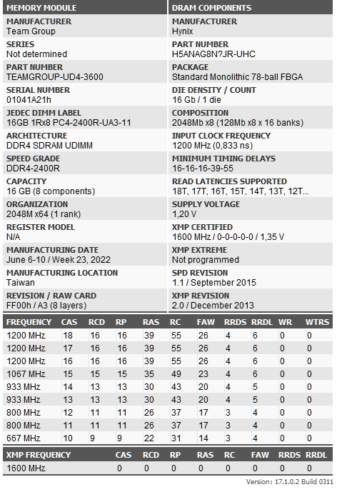

ultraex2003 Δημοσ. 30 Μαρτίου 2023 Μέλος Δημοσ. 30 Μαρτίου 2023 (επεξεργασμένο) 29 λεπτά πριν, Arkin είπε Ετοιμο το taiphoon πιθανοτατα CJR φορας τσιπακια αν και δε το ξεκαθαριζει με ? τοχει και single rank παιξε με αυτα για αρχη θα παιξει εκει? MEM usmus 30 κυκλους 0.98V CCD, 1.05V IOD, 1.15V SOC ProcOdt 43.6 RttNom off Rttwr 80(rzq/3) and Rttpark 240(rzq/1) clkdrvstr(40-60) 20 24 24 1.40-2 v 3800 /1900 1T αλλιως 3733/1867 1T 18-22-22 RAS 42 RC 60 RRD/FAW 6/9/24 WR/RTP 16/14 TRFC 550 SCL'S 5 CWL 16 τα υπολοιπα auto Επεξ/σία 30 Μαρτίου 2023 από ultraex2003
parsifal Δημοσ. 30 Μαρτίου 2023 Δημοσ. 30 Μαρτίου 2023 (επεξεργασμένο) CJR και 16Gbit δεν πάνε μαζί. Μοιάζουν ύποπτα με τα δικά μου εδώ, αλλά στη single rank εκδοχή τους. Εδώ και ενημερωμένο ZenTimings με τα βολτάζ που παίζω εδώ και καιρό και περνάνε 40 κύκλους TM5 1usmus_v3 (σε 64GB διάρκεια 9.5 ώρες περίπου): Επεξ/σία 30 Μαρτίου 2023 από parsifal 3
ultraex2003 Δημοσ. 30 Μαρτίου 2023 Μέλος Δημοσ. 30 Μαρτίου 2023 2 λεπτά πριν, parsifal είπε CJR και 16Gbit δεν πάνε μαζί. Μοιάζουν ύποπτα με τα δικά μου εδώ, αλλά στη single rank εκδοχή τους. bro ύποπτο το bin είναι αλλά θα παίξει τουλάχιστον πιστεύω με τα δικά σου τα settings δωστου κάνα tip που να κινηθει να βγάλει ένα αξιοπρεπές αποτελεσμα
Arkin Δημοσ. 30 Μαρτίου 2023 Δημοσ. 30 Μαρτίου 2023 34 λεπτά πριν, ultraex2003 είπε πιθανοτατα CJR φορας τσιπακια αν και δε το ξεκαθαριζει με ? τοχει και single rank παιξε με αυτα για αρχη θα παιξει εκει? MEM usmus 30 κυκλους 0.98V CCD, 1.05V IOD, 1.15V SOC ProcOdt 43.6 RttNom off Rttwr 80(rzq/3) and Rttpark 240(rzq/1) clkdrvstr(40-60) 20 24 24 1.40-2 v 3800 /1900 1T αλλιως 3733/1867 1T 18-22-22 RAS 42 RC 60 RRD/FAW 6/9/24 WR/RTP 16/14 TRFC 550 SCL'S 5 CWL 16 τα υπολοιπα auto Αυριο θα βγαλω και φωτογραφιες γιατι λιγα καταλαβα απο καποιες ρυθμισεις που εγραψες και σιγουρα δεν θα βγαλω ακρη. Εστω 3800CL18 μια χαρα θα ειναι και οτι δωσουν αρκει να ειναι 100% stable δεν θελω μπλε οθονες κτλ εχω να δω μπλε οθονη πολλα χρονια οποτε αυτο ειναι το ζητουμενο αρχικα απο εκει και περα οτι boost παρουμε καλοδεχουμενο. 1
ultraex2003 Δημοσ. 30 Μαρτίου 2023 Μέλος Δημοσ. 30 Μαρτίου 2023 14 λεπτά πριν, Arkin είπε Αυριο θα βγαλω και φωτογραφιες γιατι λιγα καταλαβα απο καποιες ρυθμισεις που εγραψες και σιγουρα δεν θα βγαλω ακρη. Εστω 3800CL18 μια χαρα θα ειναι και οτι δωσουν αρκει να ειναι 100% stable δεν θελω μπλε οθονες κτλ εχω να δω μπλε οθονη πολλα χρονια οποτε αυτο ειναι το ζητουμενο αρχικα απο εκει και περα οτι boost παρουμε καλοδεχουμενο. Δες και τα settings ποιο πάνω του persifal κινηται πάνω κάτω στο δικό σου τσιπάκι για να χεις μερικα tip που να κινηθεις σε ρυθμισεις 1
