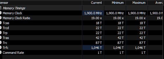

leros2004 Δημοσ. 28 Μαρτίου 2023 Δημοσ. 28 Μαρτίου 2023 1 λεπτό πριν, Arkin είπε Καντο λιγο πιο λιανα αν μπορεις. Το if που βρισκεται? Δεν πειραξα τιποτα απο timings μονο συχνοτητα αλλαξα. Βάλε το ZenTimings και τσέκαρε τι γράφει πάνω δεξιά στα mclk, fclk, uclk 2
akoinonitos Δημοσ. 28 Μαρτίου 2023 Δημοσ. 28 Μαρτίου 2023 4 λεπτά πριν, Arkin είπε Σιγουρα παρα πολλες πληροφοριες μαζεμενες σιγα σιγα κανω κινησεις. Δεν θελω τις τρελες επιδοσεις γιατι ερχονται με αναλογη αυξηση θερμοκρασιων και ρευματος. Αυτη τη στιγμη τον αφησα στα ppt 90 tdc 75 edc 85 και boostarei all core 4375 και 4800 1 πυρηνα. 14500 cinebench και μεγιστες θερμοκρασιες 65 βαθμους. Stock μου εδινε 12800 το cinebench και 5700 το cpuz με λιγο ρευματακι πηρα αυτο που ηθελα κυριως. Θα το δουλεψω ετσι λιγο καιρο και βλεπουμε για μετα. Καντο λιγο πιο λιανα αν μπορεις. Το if που βρισκεται? Δεν πειραξα τιποτα απο timings μονο συχνοτητα αλλαξα. εκει που αλλαξες την συχνοτητα στις μνημες στο bios ειναι και οι επιλογες που σου λεω. π Απο πανω η απο κατω infinity fabric και memory controler ,δεν θυμαμαι ακριβως πως τα γραφει. Οταν αλλαζεις συχνοτητα στις μνημες πχ τις βαζεις 3800mhz θα βαζεις το if 3800/2 = 1900mhz και το uclk=mclk δλδ 1:1 οχι 1:2 αυτο λογικα θα ειναι στο auto τωρα. 1
Arkin Δημοσ. 28 Μαρτίου 2023 Δημοσ. 28 Μαρτίου 2023 3 λεπτά πριν, leros2004 είπε Βάλε το ZenTimings και τσέκαρε τι γράφει πάνω δεξιά στα mclk, fclk, uclk Μόλις τώρα, akoinonitos είπε εκει που αλλαξες την συχνοτητα στις μνημες στο bios ειναι και οι επιλογες που σου λεω. π Απο πανω η απο κατω infinity fabric και memory controler ,δεν θυμαμαι ακριβως πως τα γραφει. Οταν αλλαζεις συχνοτητα στις μνημες πχ τις βαζεις 3800mhz θα βαζεις το if 3800/2 = 1900mhz και το uclk=mclk δλδ 1:1 οχι 1:2 αυτο λογικα θα ειναι στο auto τωρα. Ωραιος κατσε να το δοκιμασω 1
akoinonitos Δημοσ. 28 Μαρτίου 2023 Δημοσ. 28 Μαρτίου 2023 1 λεπτό πριν, Arkin είπε Ωραιος κατσε να το δοκιμασω τωρα εχεις xmp οποτε στα εχει σωστα
Arkin Δημοσ. 28 Μαρτίου 2023 Δημοσ. 28 Μαρτίου 2023 1 λεπτό πριν, akoinonitos είπε τωρα εχεις xmp οποτε στα εχει σωστα Ναι οποτε απλα θα αλλαξω συχνοτητα 3800 και θα βαλω 1900 και το αλλο 1-1 να δω αν μου δωσει τιποτα. 1

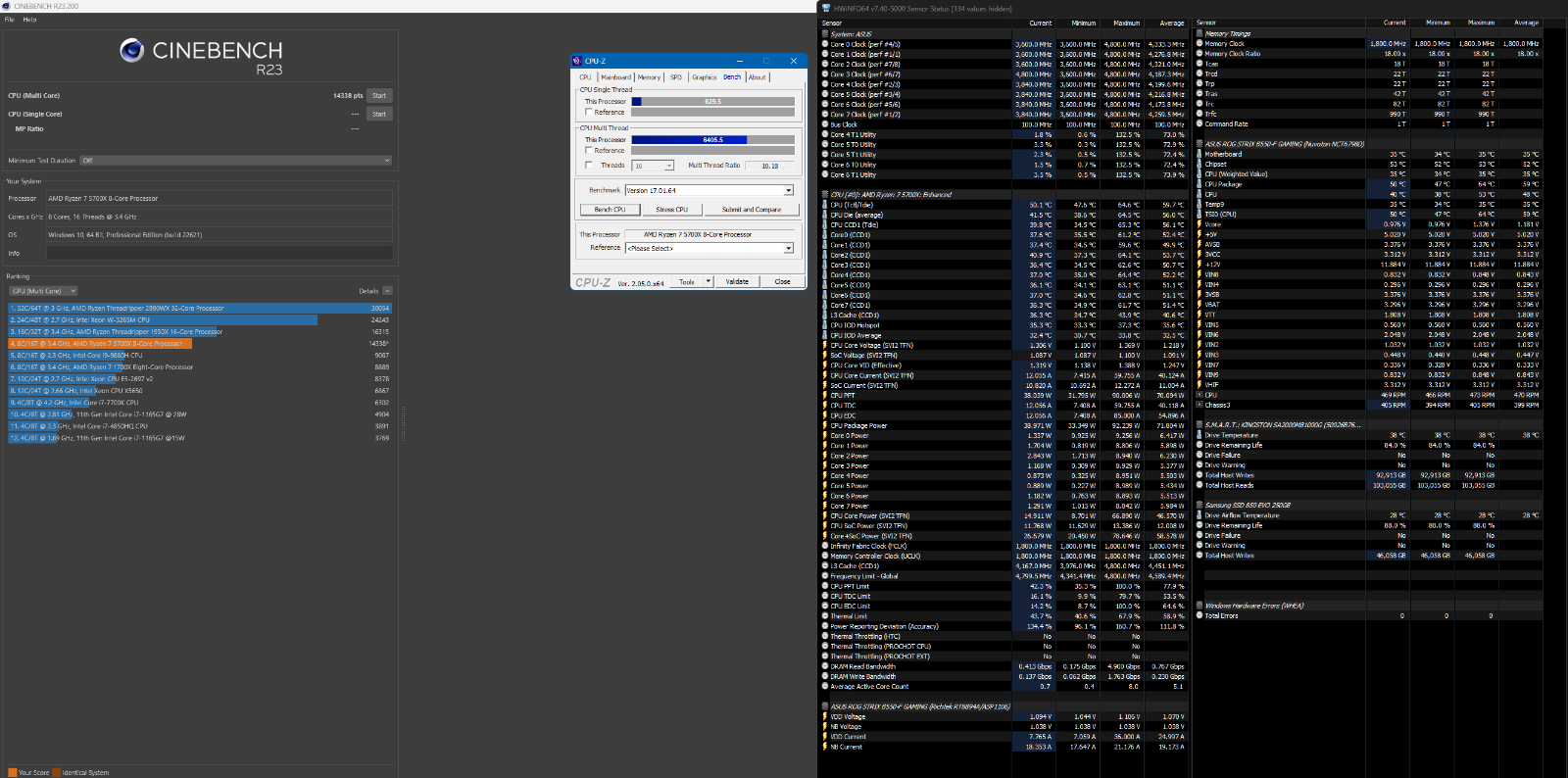

Arkin Δημοσ. 28 Μαρτίου 2023 Δημοσ. 28 Μαρτίου 2023 Ενα bench συγκριση με 8700Κ. Πανω 5700Χ κατω 8700Κ. Πηρα ενα 14% boost ο 8700 ετρωγε αρκετο ζορι στο συγκεκριμενο 4
