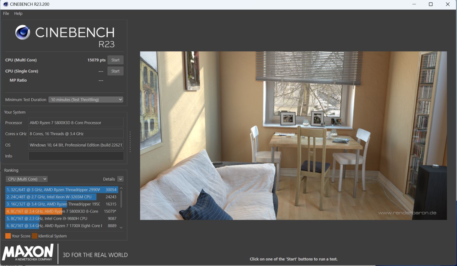

TEOKOS Δημοσ. 18 Φεβρουαρίου 2023 Δημοσ. 18 Φεβρουαρίου 2023 4 λεπτά πριν, b1LLy23 είπε Και εγώ τα ίδια είχα 5600x μέχρι χθες, να ενεργοποιήσεις το kombo strike στο level 3 και θα σου ρίξει τα temps και παράλληλα έχεις free boost. Έχω πάθει την πλάκα μου με τον επεξεργαστή... Tα έχω ενεργοποιήσει όλα. Και combo strike level 3 και sam. Στα παιχνίδια δεν είδα διαφορές. Τώρα κατεβάζω shadow of the tomb rider και dying light 2 να τσεκάρω και αυτά. Σκέφτομαι μήπως θέλει καμιά 4090 ξέρω γω για να έχει νόημα η αναβάθμιση. Τώρα δουλεύει με μία 6800ΧΤ. Ένα r23 και από μένα.... 1

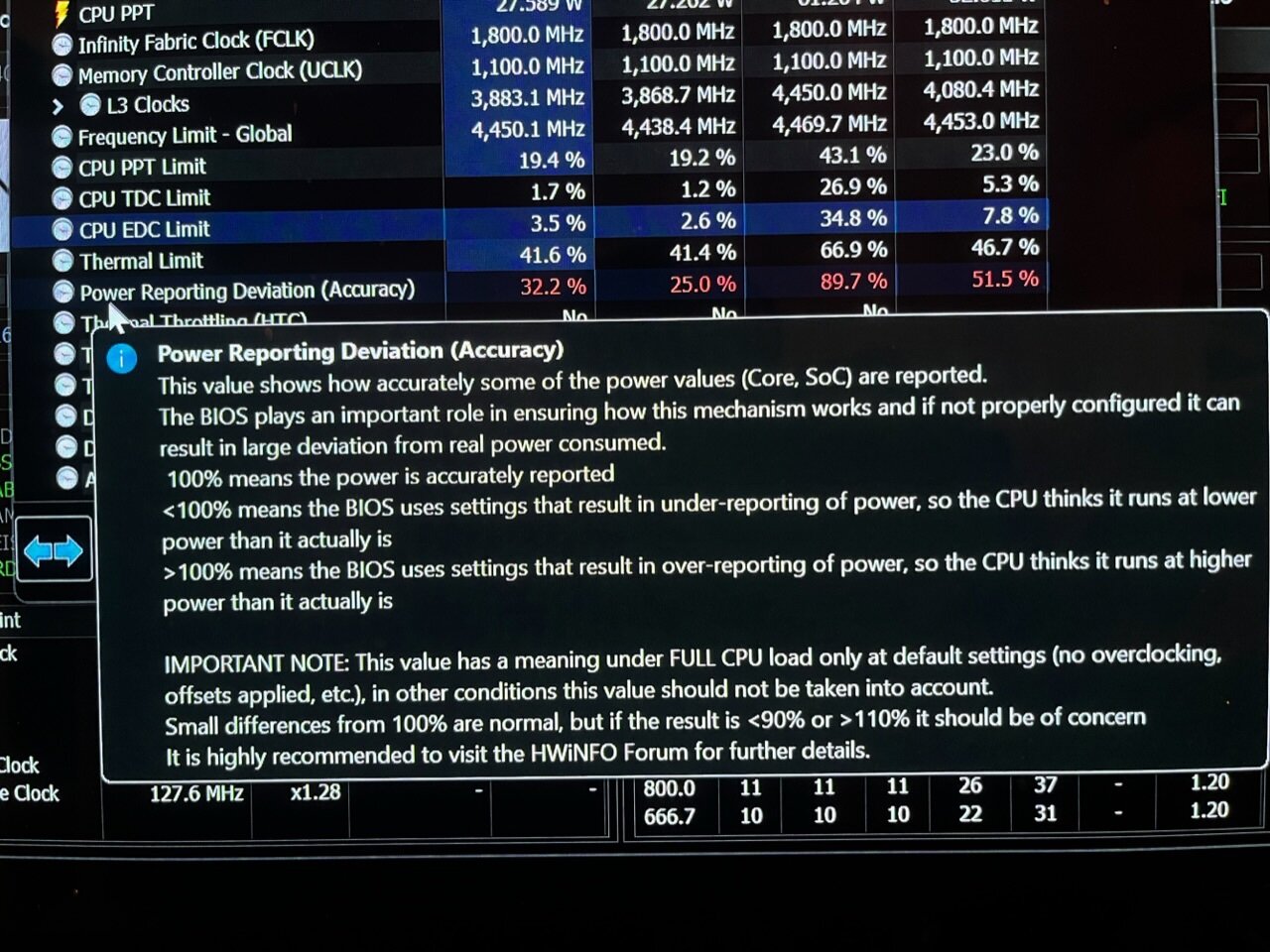

Tambas91 Δημοσ. 2 Μαρτίου 2023 Δημοσ. 2 Μαρτίου 2023 Μόλις έβαλα hinfo και παρατήρησα αυτό με κόκκινα γράμματα
