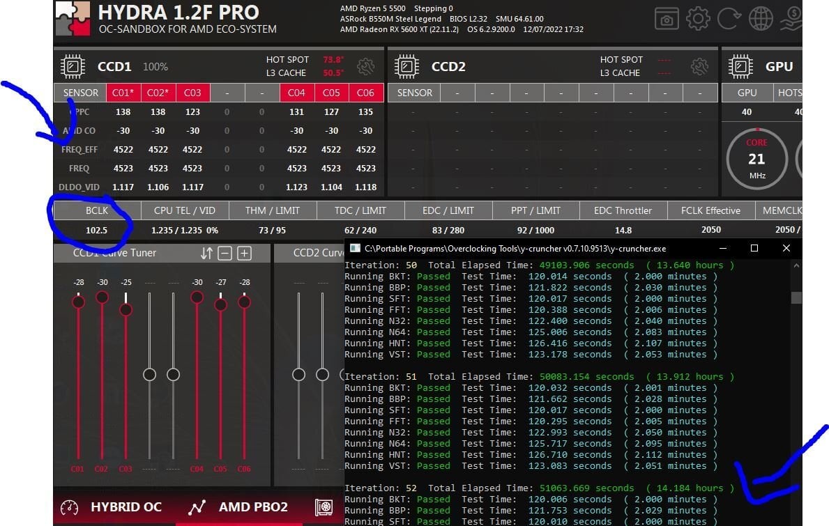

τώρα είμαι με -30 έφαγα ένα reboot στο 7ωρο ycruncher, αύξησα το offset και τώρα είμαι 5.5 ώρες , θέλω 12ωρο.

Στο undervolting με CO το ερώτημα δεν είναι μόνο όταν έχεις load - αλλά και στα χαμηλά ρολόγια. Γιατί εκεί οι μειώσεις στις τάσεις είναι πιο "δραματικές" και μπορεί να σου δημιουργήσουν αστάθεια (πχ random restarts).
Αν δεν κάνω λάθος για το λόγο αυτό το CO είναι ρυθμισμένο να "κόβει" 3mV χαμηλά και 5mv σε ψηλές συχνότητες. :)

σωστά αλλά το offset γινεται apply σε όλα τα επίπεδα, ή τουλάχιστον έτσι πρέπει.
στην απλή χρήση η σταθερότητα θα φανεί αφού τελειώσει το testing.
το όλο θέμα είναι ότι με αυτό τον τρόπο μπορείς να μειώσεις πολύ το throttling χωρίς να στερείς το cpu από ρεύμα.

13 λεπτά πριν, nick0lis είπε
auto το offset και -25 δεν είχα ποτέ reboot.
φαντάζομαι και +200 boost σωστά;
1. έχεις καλύτερο chip. Με το κόλπο που λέω μπορεί το ΧΕΙΡΟΤΕΡΟ τσιπάκι να βάλει -30 CO +200 boost
2. δεν κάνεις BCLK overclock
ΥΓ. ακόμα είμαι σε stability testing
Επεξ/σία από The__Blade

έβγαλα 14 ώρες y cruncher
4550-60 all core boost
102.5 BCLK
-30 CO
+200
+137 mv offset
4100 ram
πάμε για prime95
17 λεπτά πριν, The__Blade είπε
θα υπάρχει διαφορά, δεν χάνεις κάτι!
102.5 BCLK
-30 CO
+200
+137 mv offset
4100 ram
πάμε για prime95
