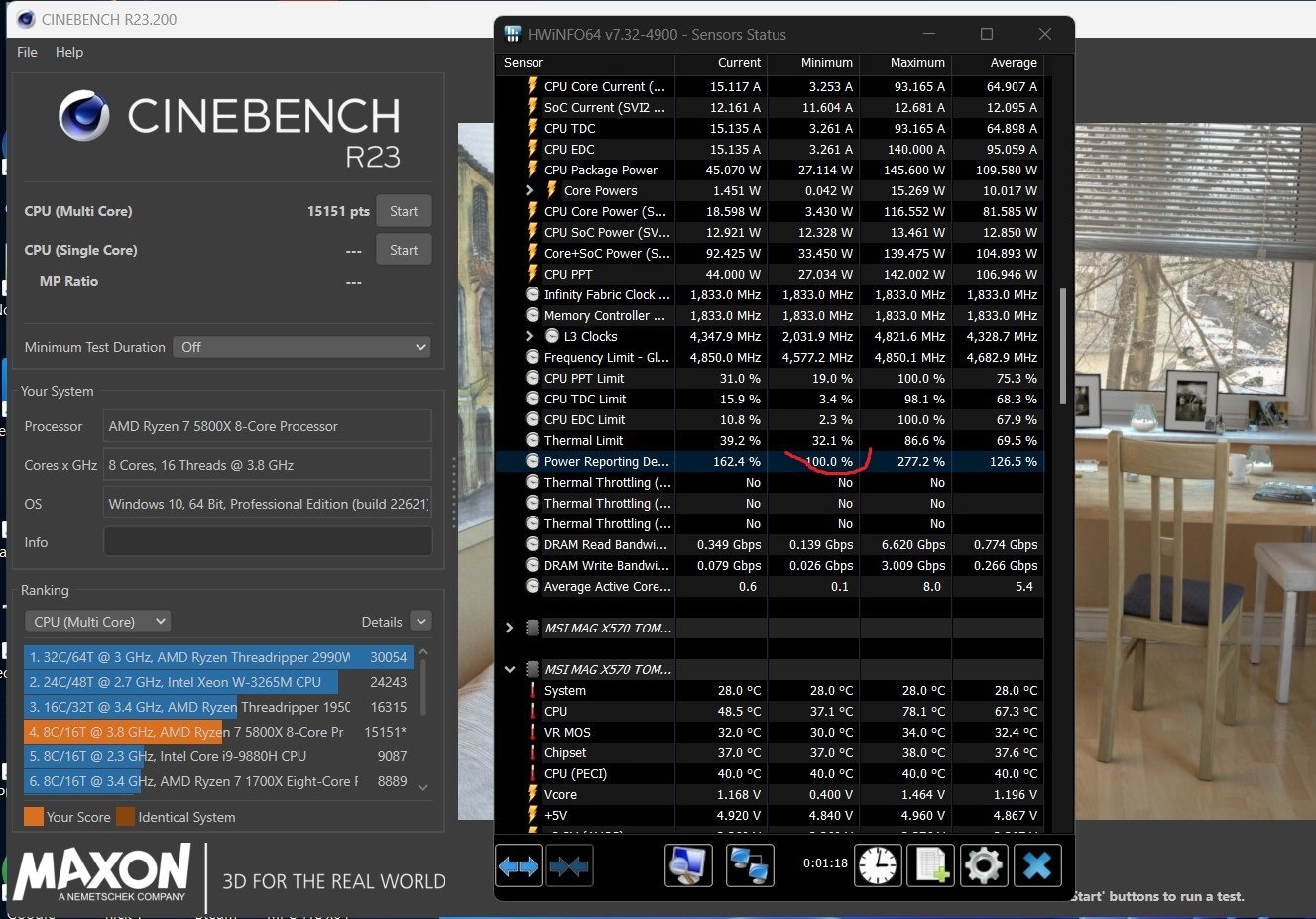

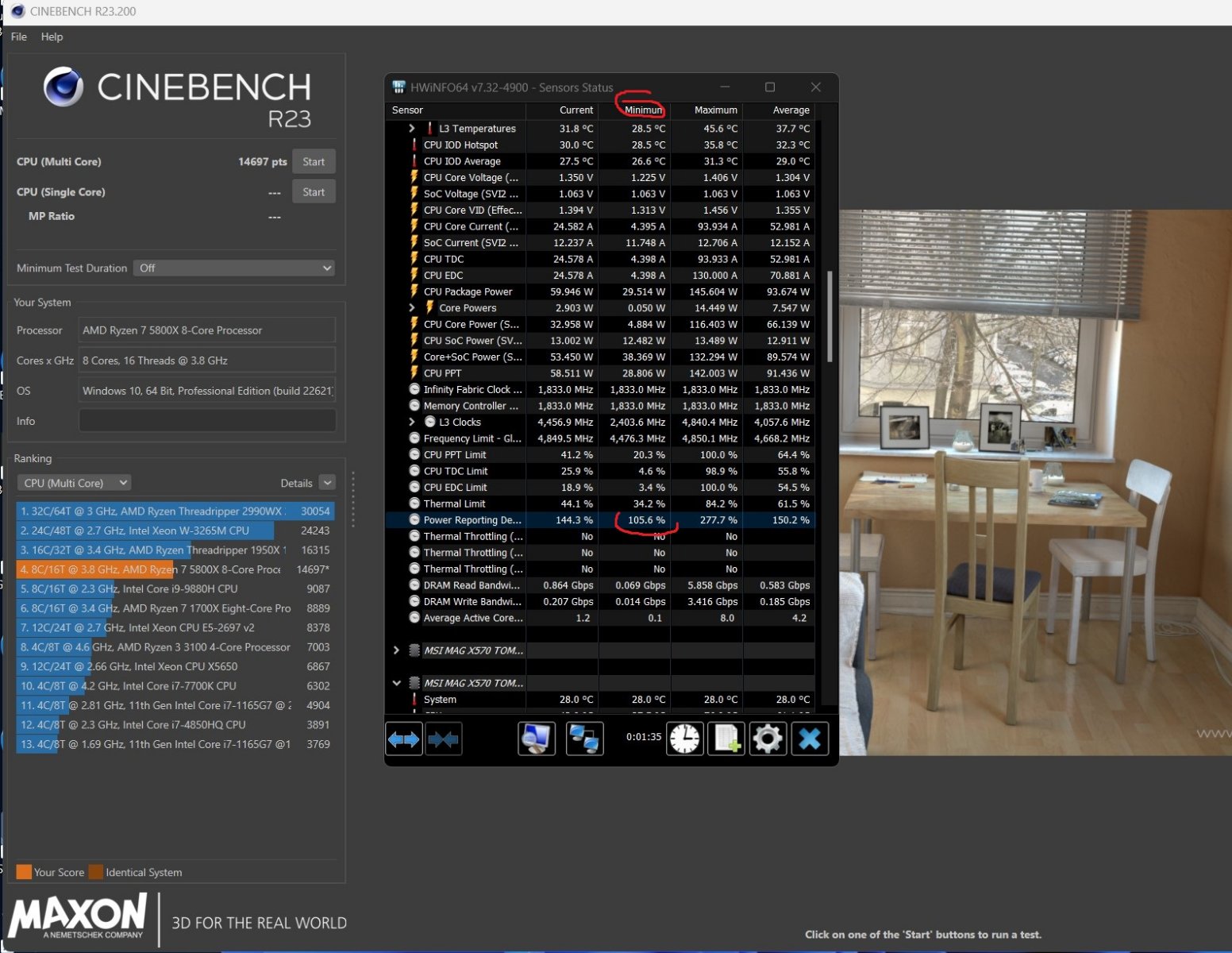

Εγώ γιατί βλέπω οτι το 106% το έχεις εφόσον έχεις τελειώσει το run. Δίπλα, στο min λέει 60%. Δεν το ξανακοιτάς καλού κακού;
Κι εγώ το ίδιο mb έχω με 1203c και ένα r3600. Δοκίμασα και 1207 αλλά είχα χαμηλότερο σκορ cb. Το εχω με offset -25mV. Σκυλί του πολέμου!

bro  !!  βασικα  δεν ειναι βελτιωμενο  ειναι το σωστο  ρευμα που πρεπει να παρει
ολα auto/stok  τα  αλλα και  στα 2 run  οχι και ασχημα μονο με ρυθμιση στο power reporting deviation
106%
100%

18 λεπτά πριν, scorpion8283 είπε
 😆Εγώ φταίω γι αυτο που βλέπεις...
Βλέπεις ταυτόχρονα 2 screenshots, ενα απο HWinfo λίγο πριν τελειώσει το run (στα 9 λεπτα το τράβηξα για να εχουν ζοριστεί οι θερμοκρασίες) και ενα απο το αποτέλεσμα του Run με το σκορ. Απλα τα χω ενώσει για να μην postarω 500 screens :P
Το min που βλέπεις ηταν οταν ανοιξα το HWinfo σε Idle, πριν ξεκινησει το stress και το χει κρατήσει, οπότε μπορεί να γράφει οτι θέλει, δεν μας ενοχλεί 😁
Οκ μια χαρά τότε. Είδα το 60αρι και λέω 60 σε full load κάτι δεν πάει καλά.
Καλοδούλευτο!

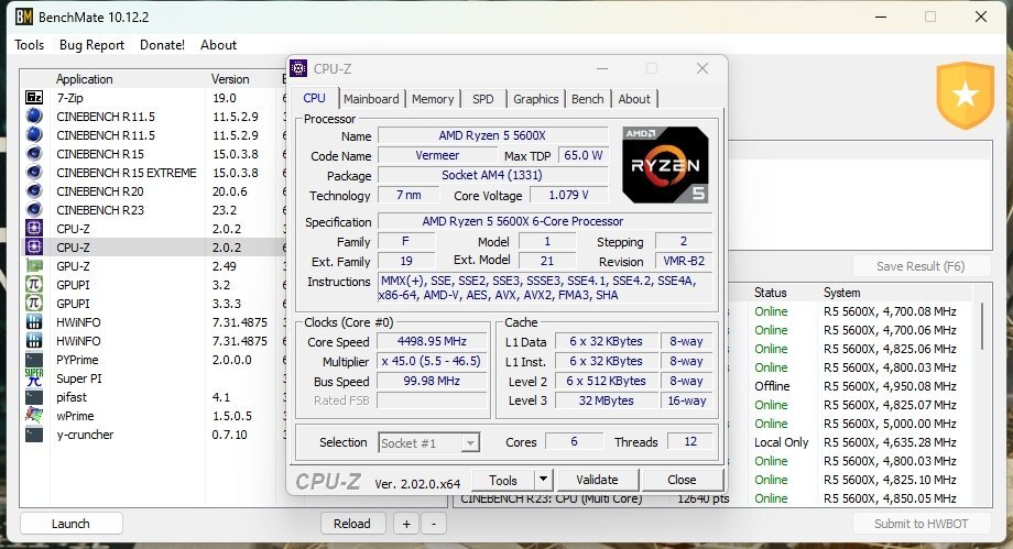

με τον 5600Χ τώρα στα 4.6 all core χωρις pbo και 1.10 εχω 25c idle και τοπ 45 στο cb23.
Είσαι καιρό έτσι και φουλ σταθερός?
1 ώρα πριν, TR-909 είπε
Σταθερότατος.4.5Ghz sto 1.08 που ειμαι τώρα.Τον εχω 15 μερες τον επεξεργαστή
