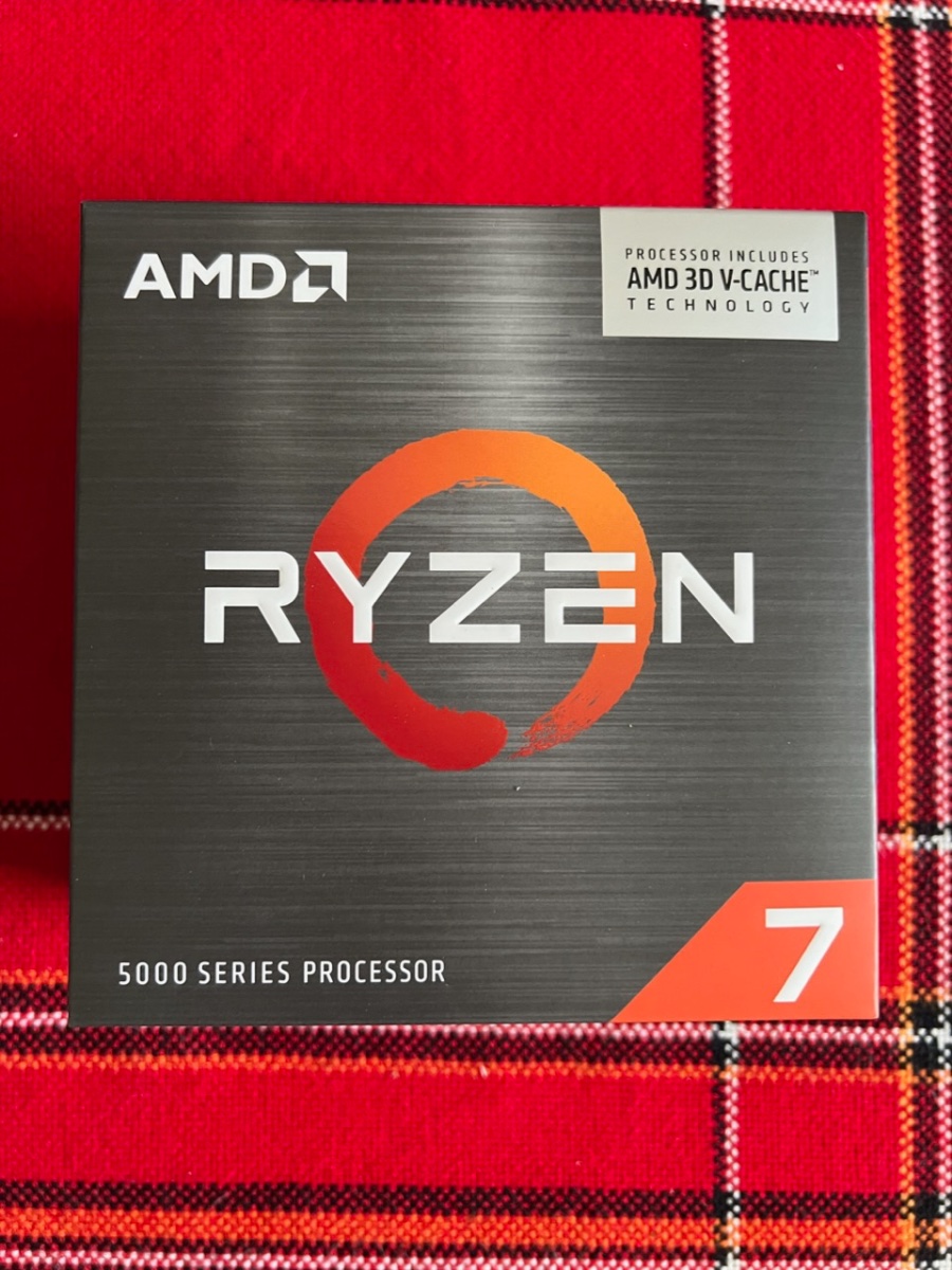

nick0lis Δημοσ. 25 Οκτωβρίου 2022 Δημοσ. 25 Οκτωβρίου 2022 23 λεπτά πριν, Steliosviper είπε Έφτασε… Με γεια ! 1
akoinonitos Δημοσ. 25 Οκτωβρίου 2022 Δημοσ. 25 Οκτωβρίου 2022 30 λεπτά πριν, Steliosviper είπε Έφτασε… Με γειες Στελιο ,καλοδουλευτος 1
fotaras76 Δημοσ. 25 Οκτωβρίου 2022 Δημοσ. 25 Οκτωβρίου 2022 47 λεπτά πριν, akoinonitos είπε Με γειες Στελιο ,καλοδουλευτος Οπότε τον δοκιμάσεις γράψε και 2 λόγια για διαφορά επιδόσεων από τον προηγούμενο, θερμοκρασία, κατανάλωση κτλ. 1
