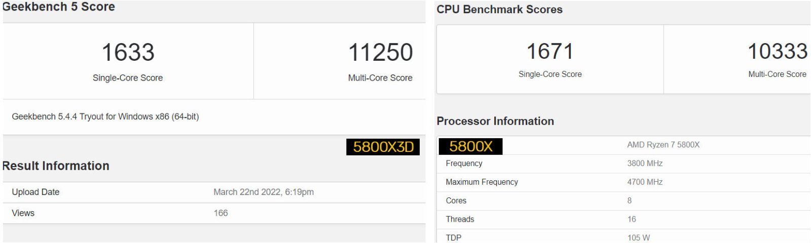

Είμαι πολύ περίεργος να δω benchmarks και συγκριτικά 5800x και 5800x3d. Ναι μεν ο δεύτερος θα έχει προβάδισμα σε κάποια παιχνίδια που θα εκμεταλλεύονται την extra cache του (πόσα και ποια να είναι αυτά, ειλικρινά δεν γνωρίζω και είμαι περιεργος να δω, όπως και τις συνθήκες των διαφορών τους, δηλαδή σε τι αναλύσεις, settings κτλ), αλλά σε κάποια θα χάνει λόγω μικρότερης συχνότητας, ειδικά σε 1%, 0,1% lows. Δεν ξέρω αλλά σε πρώτη φάση δεν νομίζω να αξίζει σε σχέση με τον απλό, πόσο μάλιστα αν υπολογίσεις και τη διαφορά της τιμής τους...

Θα είναι ένα 15% πάνω στο μέσο όρο στα παιχνίδια, τουλάχιστον αυτό μας είχε δείξει η AMD. Από 'κει και πέρα αν ήθελε να δώσει ένα πραγματικά αναβαθμισμένο προϊόν, θα έβγαζε την 5900Χ με 3D cache για να έχει το game performance + τα μπόλικα cores/threads. Αυτό όμως θα μείωνε την διαφορά με τους Zen 4, οπότε έδωσε 8c/16t με κλειδωμένο το OC.

Μην προδικάζουμε το αποτέλεσμα.
"It turns out that the 3D V-Cache is Voltage limited to a maximum of 1.3 to 1.35 Volts"
Όλα θα κριθούν από το multi-core boost clock, το binning και το FCLK που θα μπορεί να σηκώσει.
Στο single core θα πάσχει αφού δε θα ανεβάζει την τάση στα 1.45-1.5V που απαιτούν τα 4.8-4.9Ghz αλλά αν σε multi-core κρατάει σταθερά  π.χ. 4.3-4.4GHz μια χαρά θα είναι.
Δεν θα μείωνε τόσο την διαφορά με τους ζεν4 όσο θα αυξανόταν το tdp του 5900 & 5950.
Το tdp του ζεν4 στα 5nm με 3d-cache θα είναι 125w

Άμα είναι αυτή η διαφορά μόνο, DOA με αυτή την τιμή.
Στα γνωστά bench δεν νομίζω να κανει διαφορά η 3d cache..
Το μειωμένο clock speed βέβαια σε σχέση με τον απλο φαίνεται ...
Games περιμένουμε..

Επειδή δεν έχω τρέξει ποτέ Geekbench και δεν το βλέπω να αναφέρεται, ο 5800x είναι stock ή με co+pbo; Διότι αν είναι stock... (που απ' ότι καταλαβαίνω είναι). Θυμίζω ότι ο 5800x3d δεν θα έχει pbo...
στοκ νουμερα ειναι αυτα

bro του 5800Χ  ειναι ιδεα μου γιατι για χαμηλο το σκορακι το κοβω !!
αναλογα τις μνημες ειναι το cb ρε ,στοκ σκορ φαινεται να ειναι

ξερω  οτι δινουν οι μνημες  εδω  αλλα  ποσο να τρεχουν  κατω απο 3200 ;
