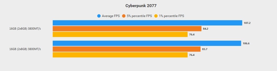

Razor333 Δημοσ. 15 Νοεμβρίου 2021 Δημοσ. 15 Νοεμβρίου 2021 @malakudi Μέτρησα και με τα δικά σου timings, με διαφορά ότι έβαλα gdm on, γιατί οι δικιές μου δεν το παίζουν με την καμία, επίσης έκλεισα και το smt γιατί παράγει πιο σταθερά αποτελέσματα, επιπλέον μέτρησα και στο cp77 με capframex σε ένα heavy κομμάτι που είναι gpu bound. Ομολογώ ότι περίμενα μεγαλύτερες διαφορές γιατί στο aida βλέπω 3ns διαφορά, αλλά κυρίως στο cp77 μιλάμε για στατιστικό λάθος. 2

malakudi Δημοσ. 15 Νοεμβρίου 2021 Δημοσ. 15 Νοεμβρίου 2021 28 λεπτά πριν, Razor333 είπε @malakudi Μέτρησα και με τα δικά σου timings, με διαφορά ότι έβαλα gdm on, γιατί οι δικιές μου δεν το παίζουν με την καμία, επίσης έκλεισα και το smt γιατί παράγει πιο σταθερά αποτελέσματα, επιπλέον μέτρησα και στο cp77 με capframex σε ένα heavy κομμάτι που είναι gpu bound. Ομολογώ ότι περίμενα μεγαλύτερες διαφορές γιατί στο aida βλέπω 3ns διαφορά, αλλά κυρίως στο cp77 μιλάμε για στατιστικό λάθος. Περίεργο, αφού τα δικά μου timings είναι πιο χαλαρά, ποιο δε σου έπαιζε;
Razor333 Δημοσ. 15 Νοεμβρίου 2021 Δημοσ. 15 Νοεμβρίου 2021 11 λεπτά πριν, malakudi είπε Περίεργο, αφού τα δικά μου timings είναι πιο χαλαρά, ποιο δε σου έπαιζε; Το gdm off δεν έπαιξε, ούτε με 1.5v, τα υπόλοιπα τα άφησα ως έχει.

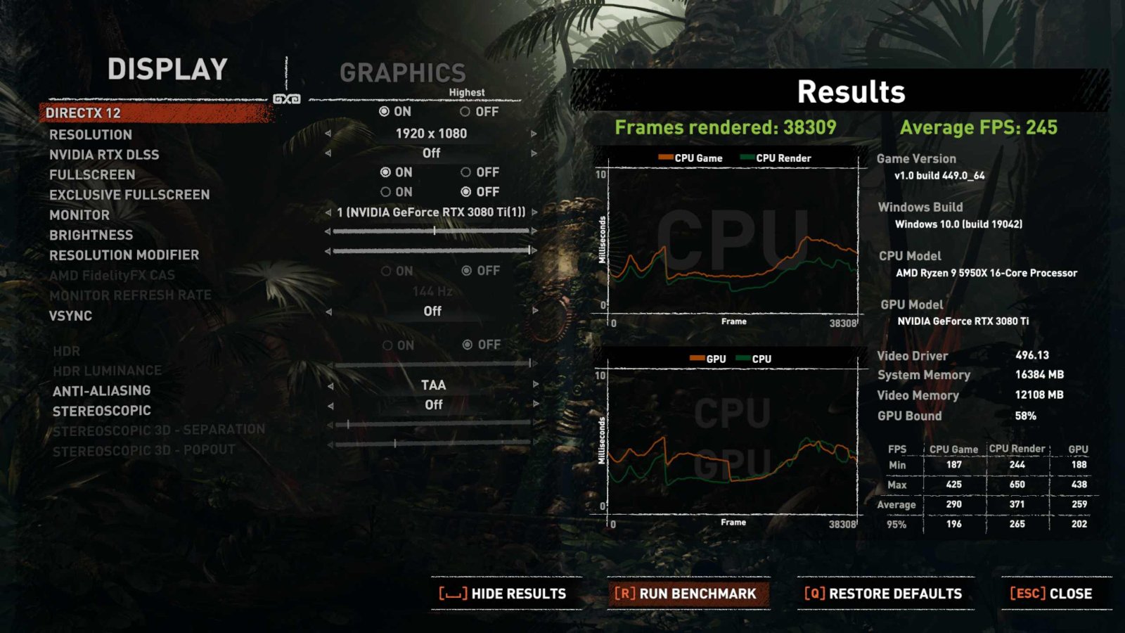

Steliosviper Δημοσ. 15 Νοεμβρίου 2021 Δημοσ. 15 Νοεμβρίου 2021 (επεξεργασμένο) test Forza 5 2k 3800 15 GDM off vs 4000 16 GDM on Eδώ είναι οκ Επεξ/σία 15 Νοεμβρίου 2021 από Steliosviper 5
