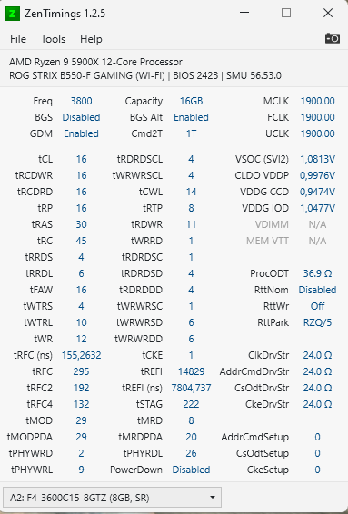

3800/1900 είμαι και γενικά διαβάζω ότι το τσιμπάνε λίγο οι περισσότεροι για να είναι σίγουροι ότι δεν έχουν audio crackling, USB issues κλπ.

Εμένα με 1.43 το καλοκαίρι χτύπαγαν 55-57άρια temps..Με 1.5 θα περνούσαν τους 60C λογικά..Και αυτά στο H500p Mesh..
Προσωπικά υδρόψυκτες τις έχω αλλά δεν χρειάζεται σε καμία περίπτωση, απλά η φάση ήταν άλλα 50€, οπότε είπα why not.
Με 55-57 βαθμούς πάντως θα έτρωγες bsod με αυτά τα timings που πόσταρα, δοκιμασμένο, όταν ξέμεινα αερόψυκτος σε p400s με 6800xt μέσα στο κουτί και το είχα και upgraded με το mesh panel, εκεί έκοψα στο 1.42v και σε cl16.
Σε μεγάλο κουτί (enthoo pro 2) πάλι αερόψυκτος και με την 3080ti που έσκαγε ακόμα περισσότερη ζέστη δεν είχα θέμα το καλοκαίρι, χωρίς να έχω direct φανάκια στις ram, αλλά είναι σχεδόν διπλάσιο κουτί, με πολλαπλάσιους ανεμιστήρες.
Πάντως το 55-57 μου φαίνεται πολύ για το κουτί σου, που έχει καλή ροή.
Ρε σεις εγω με το κουτι κουτσουλια με 1.5v  με 4000c15 δεν εφαγα ποτε bsod με την 3080 να βαραει 80αρια.
Δεν ειναι τα volts που φταινε για την ασταθεια ,ειναι οτι εισαι στο οριο σταθεροτητας και μολις ζεσταινονται πολυ οι μνημες ζητανε παραπανω volts για να δουλεψουν  χωρις errors.
Γιαυτο και το σωστο ειναι να δινεις λιγο παρα πανω ταση απο εκει που βρισκεις σταθεροτητα.

22 λεπτά πριν, Psycho_Warhead είπε
Εγώ έλεγα να πάρω το corsair kit που ψύχει τις RAΜ αλλά αφού δεν έχω αστάθεια δεν μπήκα στον κόπο.
cooler για 1.43v ρε ,φτιαξε λιγο το airflow σου και θα εισαι μια χαρα
1 ώρα πριν, akoinonitos είπε
Aν ηταν ετσι δεν θα εβγαζε η gskill kit να ζηταει 1.55v
Αυτό που λες όμως, προϋποθέτει ότι το kit σου, ακούει με παραπάνω τάση, το δικό μου δεν κάνει τίποτα πάνω από 1.52v, οπότε όταν έχω βρει το όριο του με 1.52v, δεν θα παίξει με 1.54v, πάλι θα κρασάρει, οπότε ή κόβεις κάποια timings, να έχεις περιθώριο όταν ζεσταίνεται ή το κρατάς κρύο.
Το gskill 4000c14 είναι από τα kit που ακούν με πολύ τάση, λίγα πάνε έτσι και αλλιώς 4000c14, το δικό μου δεν τα παίζει ούτε με σφαίρες, με unlinked if και 1/2 uclk πάντα, ούτε φυσικά θα παίξει 4000c15 gdm off.
Αλλά ακόμα και αυτό το kit πάλι θα έχει κάποια οριακά timings με την max τάση που ακούει, οπότε πάλι θα φτάσεις σε ένα σημείο που ζεστό θα κρασάρει ότι και να βάζεις από τάση, μπορεί όμως να είναι και 1.9v με τα συγκεκριμένα, που έτσι και αλλιώς δεν πας χωρίς fan.
