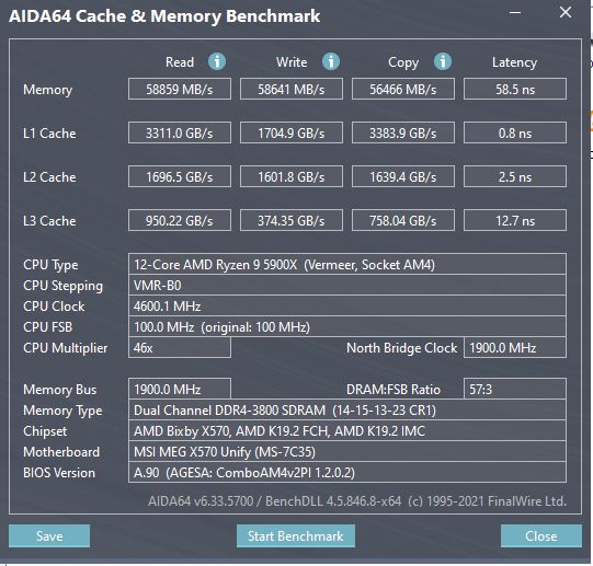

Heheh... και είναι 3826MHz παρακαλώ, γιατί BCLK OC. Όσο για το πόσο βοηθάει, σε φίλτρα πάρα πολύ, ειδικά αν παίζεις με Noise Reduction κτλ, όπως επίσης βοηθάει τρομερά και σε Photoshop/GIMP όπως έχω παρατηρήσει. Not sure αν είναι απλώς το memory OC, ή αν το κύριο performance increase οφείλεται στο αυξημένο IF.

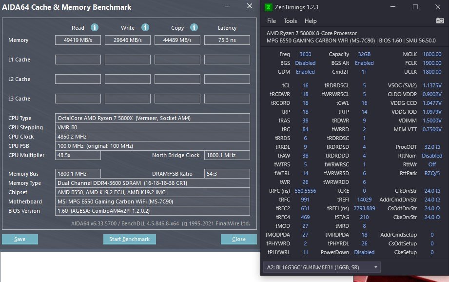

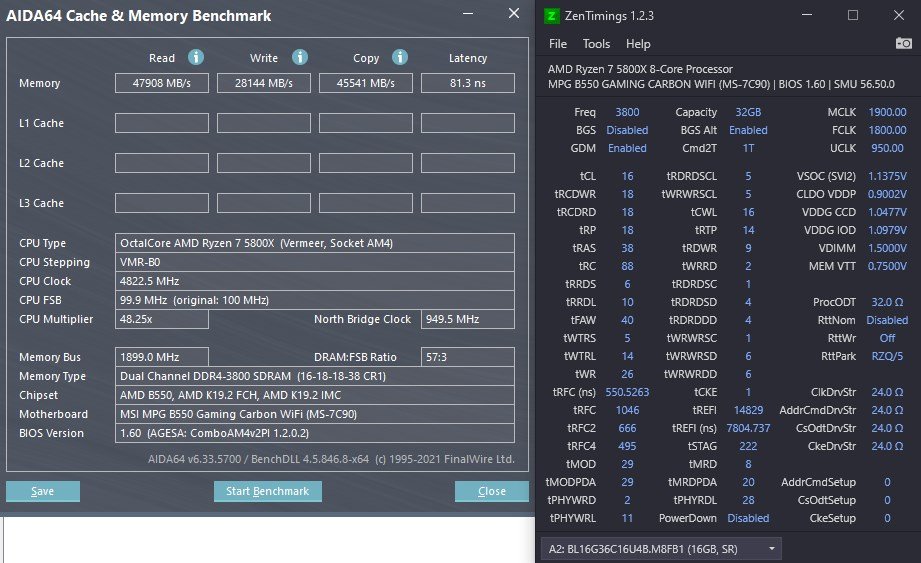

Σχετικά με το video editing αυτό που βοηθάει περισσότερο είναι το Fabric. Σε κάτι μικροδοκιμές που έκανα σε video rendering/image editing apps με 1867 FCLK/1600 MEMCLK vs 1600 FCLK/1867 MEMCLK είναι οτι το 1ο είχε περισσότερες επιδόσεις
2 ώρες πριν, Devastor είπε
Οχι είναι καθυστερημενιά της MSI και μπορείς να το δείς απο το AMD Overclocking οτι σε Auto βάζει 1V VDDP και 1.1 VDDG το οποίο γιατί το max που μπορεί να έχει το VDDG είναι 40mv κάτω απο το vSoC
Thanks for the info!
Βασικά δεν μπορώ να καταλάβω πως ακριβώς καταλήγεις σε κάποιο συμπέρασμα με αυτό που έκανες. Μόνο μεταβλητές, καμία σταθερά. Αλλάζοντας το Fabric και το πρόσημο της αναλογίας Fabric/Mνήμης, αλλάζεις εντελώς το latency μέσα στο CPU, αλλά επηρεάζεις και τις μνήμες.
Αν τρέχεις το Fabric σε μεγαλύτερη συχνότητα από τις μνήμες, τους κόβεις επιδόσεις μεν, αλλά είσαι αρκετά καλύτερα σε σχέση με το να το έτρεχες out of sync αλλά σε μικρότερη ταχύτητα από ότι οι μνήμες. Γιατί; Γιατί πολύ απλά έχει να κάνει με την φάση των παλμών και πόσοι από αυτούς είναι σε σωστή φάση ώστε να μπορούν να χρησιμοποιηθούν, συν το γεγονός ότι αν MEMCLK > FCLK => Force UCLK/2
Τα παραπάνω επαληθεύονται και από τα τεστ τα οποία έτρεξα. Όλα στοκ, μόνες αλλαγές σε μνήμες/fabric.
Fabric 1800MHz / Memory 3800MHz:
Fabric 1900MHz / Memory 3600MHz:
Είναι αυτό που είχε πεί ο buildzoid. Πρέπει το FCLK να είναι  τουλάχιστον 166mhz μεγαλύτερο απο το memclk. Επίσης μπορείς να κάνεις το εξής. Με 1900 FCLK κράτα το 1800 ΜΕΜCLK και βάλε μπανάνα timings σε φάση AFR ή max timings και μετά δοκιμάσε 1:1 1800 FCLK με τούμπανο timings να δείς την διαφορά αλλά δεν θα δείς την διαφορά σε AIDA/GB κλπ κλπ
