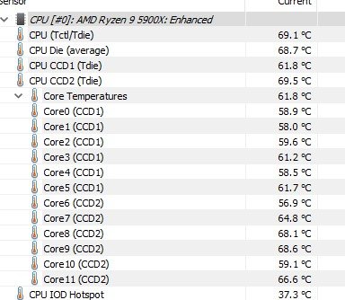

malakudi Δημοσ. 28 Σεπτεμβρίου 2021 Δημοσ. 28 Σεπτεμβρίου 2021 9 ώρες πριν, nick0lis είπε Αυτό συμβαίνει σε foul load; Διαφορετικά αν δουλεύουν 2-3 5-6 πυρήνες και οι υπόλοιποι κάθονται λογικό οι διάφορες θερμοκρασίας. Ναι, full load (CB23 ήταν το συγκεκριμένο)

alldaynews Δημοσ. 28 Σεπτεμβρίου 2021 Δημοσ. 28 Σεπτεμβρίου 2021 (επεξεργασμένο) 13 ώρες πριν, malakudi είπε Αυτή η μεγάλη διακύμανση θερμοκρασιών (ενώ τρέχει CB23) είναι "λογική" ή κάτι παίζει με την ψύκτρα μου; Ουσιαστικά μόνο 3 cores στο δεύτερο CCD ανεβάζουν πολύ παραπάνω θερμοκρασία.Η δε διαφορά από το πιο "κρύο" core στο πιο "ζεστό" είναι πάνω από 11 βαθμούς! Συχνότητα λειτουργίας 4425-4450, voltage 1.14-1.15. Είναι ρύθμιση με default PPT-EDC-TDC αλλά με CO και Max boost override. Το core 8 μάλιστα είναι το best για το CCD2, ενώ το core 9 το 2ο χειρότερο. Το Core 6 που είναι το πιο κρύο του CCD2 και γενικά το πιο κρύο, είναι το χειρότερο του CCD2. Στον δικο μου 3800Χ εχουν διαφορα ενα βαθμο μεταξυ τους Επεξ/σία 28 Σεπτεμβρίου 2021 από alldaynews
LionHurt1982 Δημοσ. 28 Σεπτεμβρίου 2021 Δημοσ. 28 Σεπτεμβρίου 2021 13 ώρες πριν, malakudi είπε Αυτή η μεγάλη διακύμανση θερμοκρασιών (ενώ τρέχει CB23) είναι "λογική" ή κάτι παίζει με την ψύκτρα μου; Ουσιαστικά μόνο 3 cores στο δεύτερο CCD ανεβάζουν πολύ παραπάνω θερμοκρασία.Η δε διαφορά από το πιο "κρύο" core στο πιο "ζεστό" είναι πάνω από 11 βαθμούς! Συχνότητα λειτουργίας 4425-4450, voltage 1.14-1.15. Είναι ρύθμιση με default PPT-EDC-TDC αλλά με CO και Max boost override. Το core 8 μάλιστα είναι το best για το CCD2, ενώ το core 9 το 2ο χειρότερο. Το Core 6 που είναι το πιο κρύο του CCD2 και γενικά το πιο κρύο, είναι το χειρότερο του CCD2. Οι δικες μου διακυμανσεις με τον 5600Χ σε cb23
