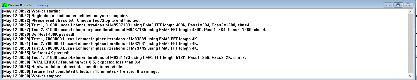

kostas7837aek Δημοσ. 12 Μαΐου 2021 Δημοσ. 12 Μαΐου 2021 Επανέρχομαι ξανά με πρόβλημα το οποίο βλέπω στο prime 95. Μετά από 2 μπλε οθόνες που έφαγε η μία με error "memory_managment" και η αλλη με "uncorrectable error" Από τι βλέπω με μία έρευνα πρέπει να είναι οι μνήμες. Τι κάνουμε σε αυτές τις περιπτώσεις?
ilos Δημοσ. 12 Μαΐου 2021 Δημοσ. 12 Μαΐου 2021 Μνήμες παίζουν απλά σε xmp? Δώσε λίγο vsoc/vdimm παραπάνω για αρχή και δες αν είσαι stable.
kostas7837aek Δημοσ. 12 Μαΐου 2021 Δημοσ. 12 Μαΐου 2021 9 ώρες πριν, ilos είπε Μνήμες παίζουν απλά σε xmp? Δώσε λίγο vsoc/vdimm παραπάνω για αρχή και δες αν είσαι stable. Νομίζω βρηκα το πρόβλημα.. μάλλον ήταν το c states. Το γύρισα στο auto και είναι εντάξει τώρα.. θα τρέξω απλό ένα prime σήμερα να δω τι παίζει.. Με xmp κλειστό δεν έβγαλε σφάλμα.. 1
