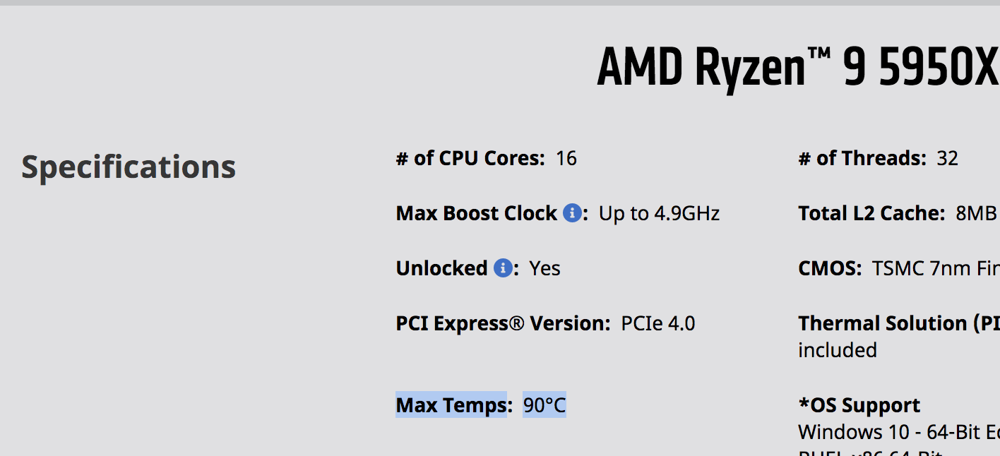

τωρα εγκυκλοπαιδικα μιλωντας, βλεπωντας αυτο το page, που γραφει αυτο:
ενας ανθρωπος σαν και εμενα που εχει μεσες γνωσεις επι του θεματος, αν δει 82C μετα απο μια ωρα gaming, δε θα πει "νταξει, ειμαι μεσα στα ορια;" 🤔
θελω να πω ποιο ειναι το benchmark που μας λεει ρητα οτι πρεπει να ριξουμε θερμοκρασιες οταν βλεπεις αυτο στο amd.com?
(πραγματικα ρωταω απο περιεργεια για να ξερω)
2 λεπτά πριν, bost7 είπε
και εγώ στην ίδια σκέψη με εσένα θα ήμουν φιλαράκι και φυσικά θα με χάλαγε πολύ να έβλεπα 80+ σε gaming και ας έγραφε ότι ήθελε η AMD για τα 90c
