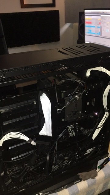

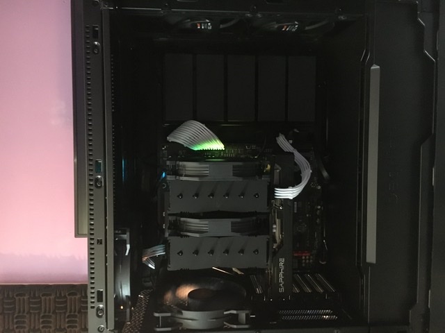

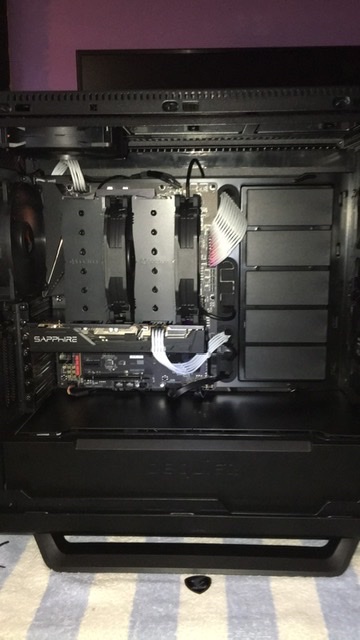

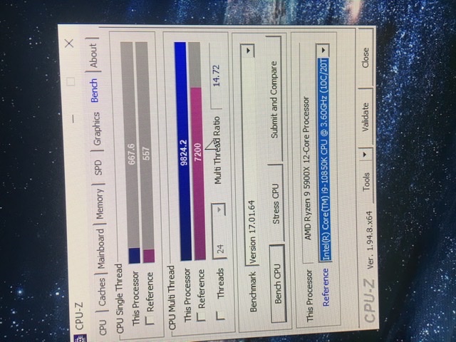

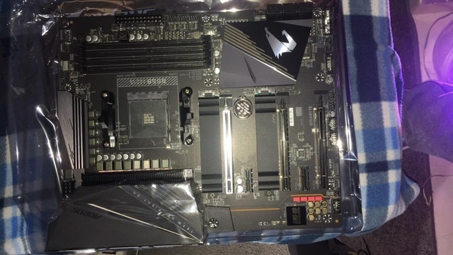

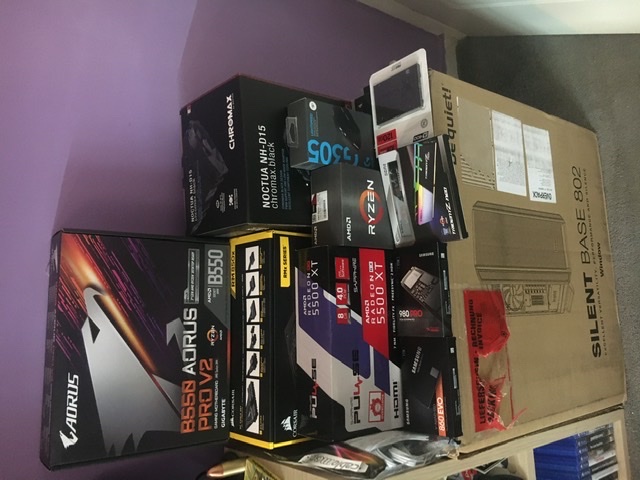

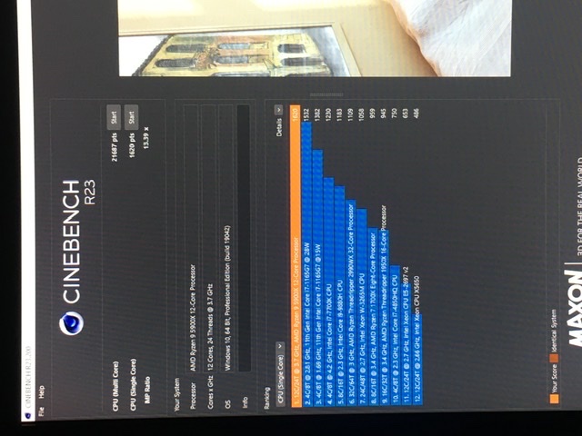

Ετοιμο το  build μου!
ryzen 5900x
32gb 3600 gskill trident z neo
amd radeon 5500xt
samsung 980 pro 1tb
samsung 970 evo plus 250gb
samsung 860 evo 1tb
Corsair rm850x
