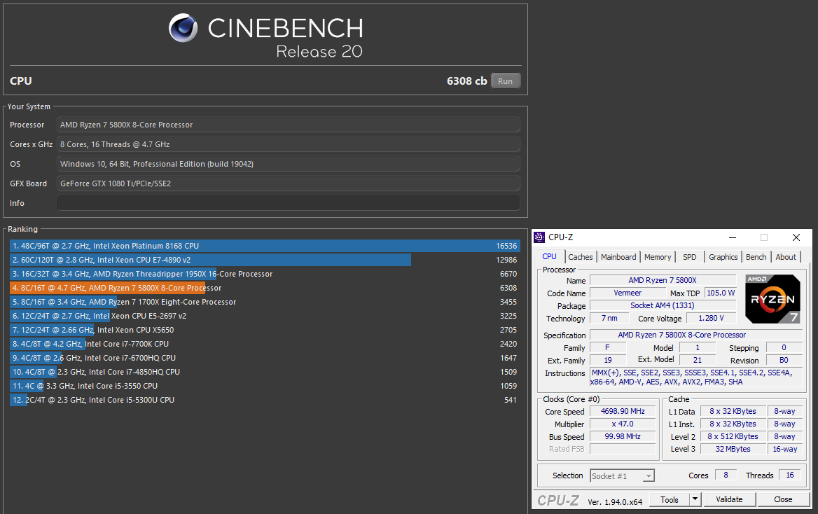

RigasGR Δημοσ. 8 Νοεμβρίου 2020 Δημοσ. 8 Νοεμβρίου 2020 Στις 8/11/2020 στις 10:51 ΠΜ, Spartan117 είπε Και ένα MT στα 4.7 θα πεσει κλαμα στους Ιντελαδες....... Α++++++ πολυ καλος.

BabisTs Δημοσ. 8 Νοεμβρίου 2020 Δημοσ. 8 Νοεμβρίου 2020 Στις 8/11/2020 στις 10:51 ΠΜ, Spartan117 είπε Και ένα MT στα 4.7 πολύ καλός ....4.7 all core.......πυροβολάει.....
