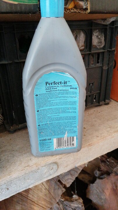

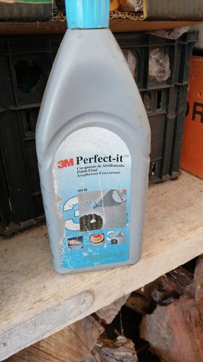

nick#18 Δημοσ. 18 Απριλίου 2020 Δημοσ. 18 Απριλίου 2020 (επεξεργασμένο) 4 ώρες πριν, jmmys είπε Εγώ έχω την παρακάτω,εδώ και 15 χρόνια σχεδόν και ακόμα είναι άψογη,προχθές πάλι την χρησιμοποίησα,δεν ξέρω αν υπάρχει ακόμα,αν όχι τότε την πρόσφατη της 3Μ H αντιστοιχια της σημερα πρεπει να ειναι η "9376 - Perfect-It Machine Polish" ή "50383 - Perfect-It III Ultrafina Se" μιας και ο κωδικος πλεων δεν υπαρχει.. τη 2η τη χρησιμοποιω και ειναι πολυ καλη 3 ώρες πριν, NIGHTMARE1980 είπε Με τον αλοιφαδορο, το σωστό ανταλλακτικό είναι αυτό που είναι σαν μαλακό σφουγγάρι ή αυτό που είναι σαν βαμβακερό? Μάλλον το βαμβακερό είναι για το κερί? Σφουγγαρι θελεις.. αναλογα την αλοιφη κανονικα, βαζεις και το αναλογο σφουγγαρι χοντρη-σκληρο, μεσαια-μεσαιας σκληροτητας, ψιλη - μαλακο. Μπορεις να παιξεις με τις ιδιοτητες των αλοιφων με αλλο σφουγγαρι.. π.χ. αν δεν εχεις χοντρη αλοιφη, τη βαζεις στο πιο σκληρο σφουγγαρι και "κοβει" λιγο περισσοτερο αλλα ισως αφησει ολογραμματα. Το βαμβακερο-γουνα ειναι για να κοβεις με τη χοντρη, δεν κανεις το τελικο φινιρισμα. Κερι με μαλακο σφουγγαρι Επεξ/σία 18 Απριλίου 2020 από nick#18

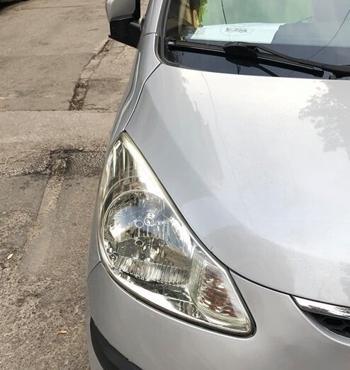

RIO1ANTIRIO Δημοσ. 24 Απριλίου 2020 Δημοσ. 24 Απριλίου 2020 (επεξεργασμένο) Γεια σας αυτά είναι τα φανάρια μου i10 του 2010. και μου έδωσε μια φίλη αυτό το προϊόν πιστεύεται αξίζει να το κάνω η τσάμπα θα το χαραμίσω . Η αλήθεια είναι κάπως πεσμένη η ένταση στα φώτα μου Στις 18/4/2020 στις 1:39 ΜΜ, tutuyo είπε άλλη φορά να ξέρεις για κουτσουλιές, ρετσίνι η πισσες βάζεις WD-40, τα μαλακώνει και φεύγουν πανευκολα έχει στα Lidl αυτές τις μέρες ένα σετακι με αλοιφουλες και γυαλοχαρτακι ψιλό της ultimate speed, σε εμένα έκαναν δουλειά το WD-40 το απλό κάνει για μεντεσέδες πόρτας οχήματος και κλειδαριά ?διάβασα κάπου ότι θέλει αυτό που περιεχέι και αντισκοριακο και εγώ έχω το μπλε το απλό . Επεξ/σία 24 Απριλίου 2020 από RIO1ANTIRIO
nick#18 Δημοσ. 24 Απριλίου 2020 Δημοσ. 24 Απριλίου 2020 3 ώρες πριν, RIO1ANTIRIO είπε Γεια σας αυτά είναι τα φανάρια μου i10 του 2010. και μου έδωσε μια φίλη αυτό το προϊόν πιστεύεται αξίζει να το κάνω η τσάμπα θα το χαραμίσω . Η αλήθεια είναι κάπως πεσμένη η ένταση στα φώτα μου το WD-40 το απλό κάνει για μεντεσέδες πόρτας οχήματος και κλειδαριά ?διάβασα κάπου ότι θέλει αυτό που περιεχέι και αντισκοριακο και εγώ έχω το μπλε το απλό . Θα κανει δουλεια, και με την 3m να τα περναγες που περασες το αμαξι παλ ιθα εκανες δουλεια. Το κιτ τι αλλο εχει μεσα εκτος απο αλοιφες? Αν παλι μετα δεν εισαι ικανοποιημενος απο το φως στο δρομο το βραδυ δοκιμασε να αλλαξεις τις λαμπες με Philips X-treme vision +130% πολυ πιο δυνατες απο μια απλη λαμπα αλογονου.. Αν θελεις πιο λευκο χρωμα σε φως, Philips White Vision +60%

RIO1ANTIRIO Δημοσ. 27 Απριλίου 2020 Δημοσ. 27 Απριλίου 2020 Στις 25/4/2020 στις 10:54 ΜΜ, nick#18 είπε Σας μπερδεψα με το παιδι παραπανω που το εκανε με την 3m, εχετε και οι 2 κεφαλαια στο nickname.. Το κιτακι δειχνει να τα εχει ολα, ειξε και στο youtube καμια ματια ως "headlight cleaner turtle wax " ειδα εχει πολλα βιντεακια για το συγκεκριμενο κιτ αν θελεις μια καλυτερη κατευθυνση στο πως να το κανεις. Για το WD40.. βαλε δεν εχει προβλημα, χρονια τωρα και εγω αυτο ριχνω. Ναι ευχαριστώ πολύ.! απλά δεν ξερό αν είναι θαμπά η απλά το πλαστικό έχει κρακελαρει πολυμεριστει εσωτερικά οπότε οτι και να κάνω δεν θα φτιάξει
nick#18 Δημοσ. 27 Απριλίου 2020 Δημοσ. 27 Απριλίου 2020 (επεξεργασμένο) 4 λεπτά πριν, RIO1ANTIRIO είπε Ναι ευχαριστώ πολύ.! απλά δεν ξερό αν είναι θαμπά η απλά το πλαστικό έχει κρακελαρει πολυμεριστει εσωτερικά οπότε οτι και να κάνω δεν θα φτιάξει Οπως φαινεται στις φωτο εχει χαλασει το μαμα βερνικι του φαναριου. Ειναι μισο θαμπο μισο γυαλιστερο.. αν περασεις το χερι σου απο το ενα σημειο στο αλλο θα καταλαβεις πως ειναι πιο "τραχυ" στο θαμπο του. Οπως επισης δεν φαινονται πολυ κιτρινισμενα οποτε πρεπει να εχει παραρμεινει εξωτερικα μονο.Θα κανεις τη δουλεια με το κιτ μια χαρα.. Η καλυτερη λυση ειναι να τα κανεις με γυαλοχαρτο ως 2000 και μετα να περασεις βερνικι για τη χρηση αυτη.. θα γινουν σαν καινουργια! Επεξ/σία 27 Απριλίου 2020 από nick#18
RIO1ANTIRIO Δημοσ. 27 Απριλίου 2020 Δημοσ. 27 Απριλίου 2020 3 λεπτά πριν, nick#18 είπε Οπως φαινεται στις φωτο εχει χαλασει το μαμα βερνικι του φαναριου. Ειναι μισο θαμπο μισο γυαλιστερο.. αν περασεις το χερι σου απο το ενα σημειο στο αλλο θα καταλαβεις πως ειναι πιο "τραχυ" στο θαμπο του. Οπως επισης δεν φαινονται πολυ κιτρινισμενα οποτε πρεπει να εχει παραρμεινει εξωτερικα μονο.Θα κανεις τη δουλεια με το κιτ μια χαρα.. Η καλυτερη λυση ειναι να τα κανεις με γυαλοχαρτο ως 2000 και μετα να περασεις βερνικι για τη χρηση αυτη.. θα γινουν σαν καινουργια! ευχαριστώ θα στειλω φώτο με αποτελέσματα ναι γιαλοχρατο έχω ειμαι οκ 1
nick#18 Δημοσ. 27 Απριλίου 2020 Δημοσ. 27 Απριλίου 2020 1 λεπτό πριν, RIO1ANTIRIO είπε ευχαριστώ θα στειλω φώτο με αποτελέσματα ναι γιαλοχρατο έχω ειμαι οκ Για την ακριβεια θελεις ντουκοχαρτο-α- νερου! Το κιτ εχει ενα που λεει lubricant που πρεπει απλα να εχει καποιο σαπουνακι.. αν χρησιμοποιεισεις αλλα απο αυτα που εχει το κιτ θελεις τυπου 800-1000-1500-2000.. καλη επιτυχια! 1

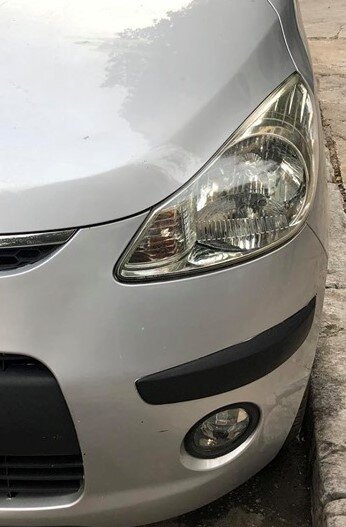

RIO1ANTIRIO Δημοσ. 11 Μαΐου 2020 Δημοσ. 11 Μαΐου 2020 Στις 27/4/2020 στις 1:55 ΜΜ, nick#18 είπε Για την ακριβεια θελεις ντουκοχαρτο-α- νερου! Το κιτ εχει ενα που λεει lubricant που πρεπει απλα να εχει καποιο σαπουνακι.. αν χρησιμοποιεισεις αλλα απο αυτα που εχει το κιτ θελεις τυπου 800-1000-1500-2000.. καλη επιτυχια! Επιτέλους χθες έκανα εργασία το πριν και μετά , ελπίζω να κρατήσει λίγο.! 2
nick#18 Δημοσ. 11 Μαΐου 2020 Δημοσ. 11 Μαΐου 2020 (επεξεργασμένο) 10 ώρες πριν, RIO1ANTIRIO είπε Επιτέλους χθες έκανα εργασία το πριν και μετά , ελπίζω να κρατήσει λίγο.! Ωραιος! Πολυ ωραια εγιναν! Αν δεν κρατησουν πολυ.. χρωματοπωλειο, ντουκοχαρτα νερου.. 600 ως 2000... ξεκινας και τα κανεις "χαλια"... μεχρι που φτανεις στο 2000.. το ποτε πρεπει να σταματησεις με το καθε γυαλοχαρτο θα το καταλαβαινεις μιας και θα "σταματαει να κοβει", θα ειναι πιο "απαλο" το περασμα του..Οσο πας σε πιο μεγαλο νουμερο τοσο θα καθαριζει..παντα κυκλικες κινησεις! Στο 2000, πας και απο ενα μαγαζι με χρωματα αυτοκινητου και του λες να σου δωσει/φτιαξει ενα βερνικι για τα φαναρια... μονωνεις γυρω γυρω με εφημεριδες και βαφεις 2 χερια πανω απο το θαμπο του 2000... ΕΤΟΙΜΟΣ.. αλλα 10 χρονια αντοχης! Ετοιμαζομαι αυτες τις μερες να το κανω σε ενα getz! Επεξ/σία 11 Μαΐου 2020 από nick#18 1
