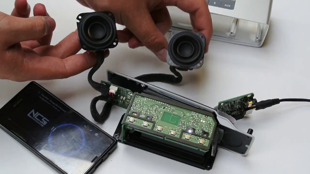

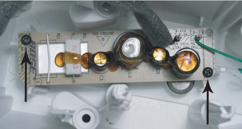

newpine Δημοσ. 22 Απριλίου 2020 Μέλος Δημοσ. 22 Απριλίου 2020 (επεξεργασμένο) Σε μικρές και μεγάλες καμπίνες, σε φορητά ηχεία, σε καλές εργοστασιακές εγκαταστάσεις αυτοκινήτων χρησιμοποιούν ένα μαλακό περίβλημα ηχείων , περίπου σαν αυτό του μιρκοφώνου για την αποφυγή μηχανικού θορύβου. Γνωρίζεις τον αγγλικό όρο του? γιατί έχω ψάξει και δεν βρίσκω. Επεξ/σία 22 Απριλίου 2020 από newpine
TheDevilMayCare Δημοσ. 22 Απριλίου 2020 Δημοσ. 22 Απριλίου 2020 Δεν εχω ανοιξει ποτε για να δω... Αλλα μιας και εγραψες αφρωδες, ειναι κατι διαφορετικο(?) η το ιδιο με το προστατευτικο σπογγο-"σφουγγαρακι" των μικροφωνων? Δεν ειναι δηλαδη κατι σε/σαν: λαστιχο, βαμβακα, η τεκνοφον? Αν αναρωτιεσαι τι ειναι τωρα αυτο teknofon = αφρωδης πολυουρεθανη οπως: https://www.praktiker.gr/b/teknofon-546 🙄 Αν δεν ειναι αυτο που θα μπορουσες να ψαχνεις και δεν εχεις Αγγλικο ορο, δοκιμασε να κανεις ερωτηση: περιγραφοντας το + στελνοντας φωτο υλικου αν υπαρχει! (Φανταζομαι θα μπορουν να καταλαβουν το τι) 🤓 Τσεκαρε επισης και αυτα τα προιοντα εδω: https://lazarakis.gr/component/eshop/catalog/category/ihomonosi/274-emfani-afrodi-ihoaporrofitika-tipoi-"ricofon"
newpine Δημοσ. 22 Απριλίου 2020 Μέλος Δημοσ. 22 Απριλίου 2020 Αυτό το υλικό είναι αλλά σε μορφή sleeve. και ντύνεις με αυτό τα καλώδια. Δεν υπάρχει Ελλάδα αλλά δεν μπορώ να το βρω κ απο εξωτερικό
