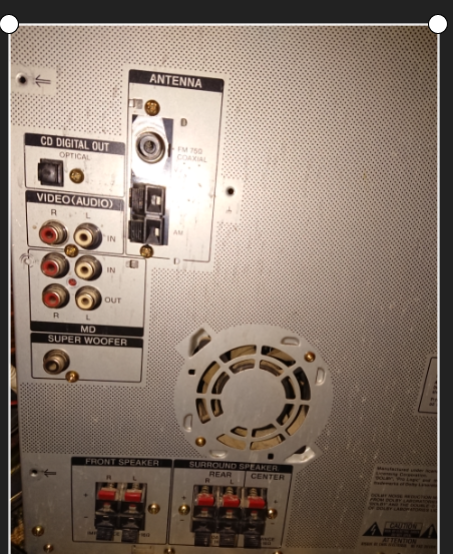

CheOnWeb Δημοσ. 19 Απριλίου 2020 Δημοσ. 19 Απριλίου 2020 1 hour ago, User000 said: Οριστε και το πισω μερος Η οπτική που έχει είναι έξοδος. Εσύ θες είσοδο. Δεν γίνεται αυτό που θες. Έχει ενσωματωμένο DVD? Τι διάολο τις έχει τις 5.1 εξόδους για ηχεία;
User000 Δημοσ. 19 Απριλίου 2020 Μέλος Δημοσ. 19 Απριλίου 2020 18 λεπτά πριν, CheOnWeb είπε Η οπτική που έχει είναι έξοδος. Εσύ θες είσοδο. Δεν γίνεται αυτό που θες. Έχει ενσωματωμένο DVD? Τι διάολο τις έχει τις 5.1 εξόδους για ηχεία; DVD Δεν εχει Για να καταλαβω, δε γινεται με αυτο το μηχανημα να εχω 5.1 ηχο;;;
