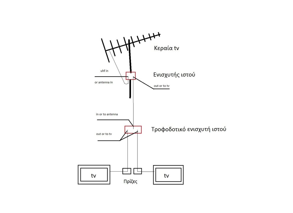

thelos257 Δημοσ. 18 Απριλίου 2020 Μέλος Δημοσ. 18 Απριλίου 2020 15 ώρες πριν, soteras είπε Αμα στο κανει μονο με το usb δοκιμασε να κανεις ξανα συντονισμο των καναλιων ειχα αλλη εκδοση απο αυτο το στικακι και πολυ σπανι μου εκανε τα ιδια.Τωρα σαν αλλη λυση τσεκαρε τον ενισχυτη ιστου πανω στην κεραια μηπως εχει θεμα ειτε μηπως εχει χαλαρωσει καποια συνδεση σκουριασει κλπ Στον αλλο μου υπολογιστη δειχνει πεντακαθαρη εικονα χωρις σπασιματα κλπ αρα το προβλημα δεν μπορω να καταλαβω που βρισκεται και που ειναι ακριβως πραγματικα. 18 ώρες πριν, afm είπε Υποθέτω ότι αφού την εγκατάσταση την έκανε ηλεκτρολόγος και αφού υπάρχει τροφοδοτικό θα υπάρχει και ενισχυτής ιστού. Η σωστή συνδεσμολογία λοιπόν για την σύνδεση του ενισχυτή ιστού με δύο tv είναι η παρακάτω (συγνώμη για το πρόχειρο σχέδιο). Να επισημάνω ότι το τροφοδοτικό μπορεί να τοποθετηθεί και μετά την πρίζα όταν έχουμε μία tv ή οι δύο tv είναι στον ίδιο χώρο. Στη δική σου εγκατάσταση υπάρχει κεραία, ενισχυτής (μάλλον) και το τροφοδοτικό που συνδέεται με την μία τηλεόραση. Η άλλη τηλεόραση πως και που συνδέεται με την κεραία; Βγάλε μία φωτό την κεραία, τον ενισχυτή (αν υπάρχει - από κοντά να φαίνονται οι συνδέσεις) και αν υπάρχει κάποιος διακλαδωτής βγάλτον κι αυτόν. Δες μήπως από τον αέρα έχει γυρίσει η κεραία σου και αν ναι (όπως γράφει και ο adi32) γύρνα την προς την κατεύθυνση που κοιτάνε και οι κεραίες των γειτόνων. Καλημερα οριστε φιλε μου ετσι ειναι η δικια μου κεραια: 10 ώρες πριν, afm είπε Το ότι έχεις ενισχυτή δεν σημαίνει πάντα ότι κάνει καλό στην λήψη. Αν έχεις ανεβάσει πολύ την ενίσχυση τότε θα ενδοδιαμορφώνει με αποτέλεσμα 100% σήμα και 0% ποιότητα ή 0% σήμα και 0% ποιότητα. Αυτό συμβαίνει συνήθως στις μεγάλες πόλεις ή κοντά στα κέντρα εκπομπής που το σήμα είναι ισχυρό, με αποτέλεσμα όταν ενισχυθεί κι άλλο με τον ενισχυτή να μπουκώνει και να παρουσιάζει σπασίματα ή πλήρη απώλεια του σήματος. Το ίδιο κακό είναι αν έχεις κάποιο παλιό ενισχυτή που εισάγει θόρυβο στο σήμα (τον οποίο φυσικά ενισχύει μαζί με το σήμα) με αποτέλεσμα μείωση της ποιότητας του σήματος και σπασίματα ή απώλεια σήματος. Δώσε περισσότερες πληροφορίες μήπως μπορούμε να σε βοηθήσουμε. Το θεμα ειναι πως μονο στον ενα μου υπολογιστη μου το κανει αυτο στον αλλο μου δειχνει εικονα κρυσταλλο πεντακαθαρη δεν μπορω να καταλαβω τον λογο ομως που γινεται αυτο.
