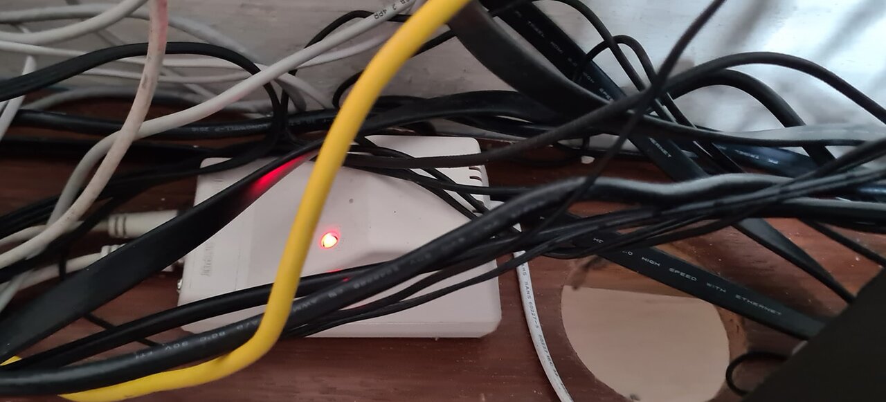

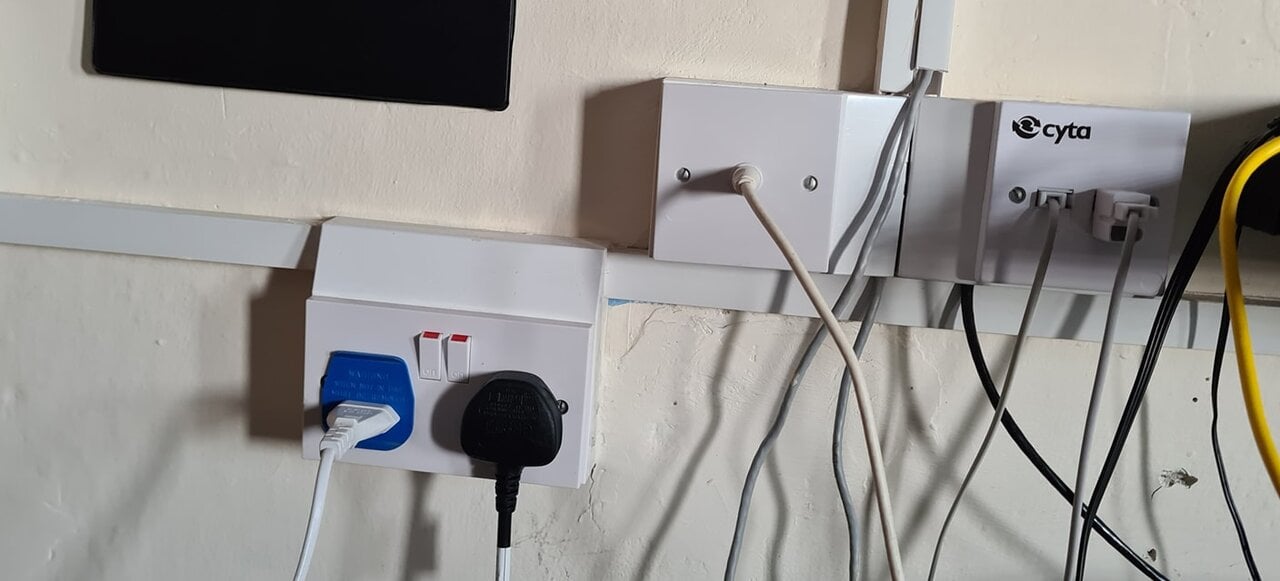

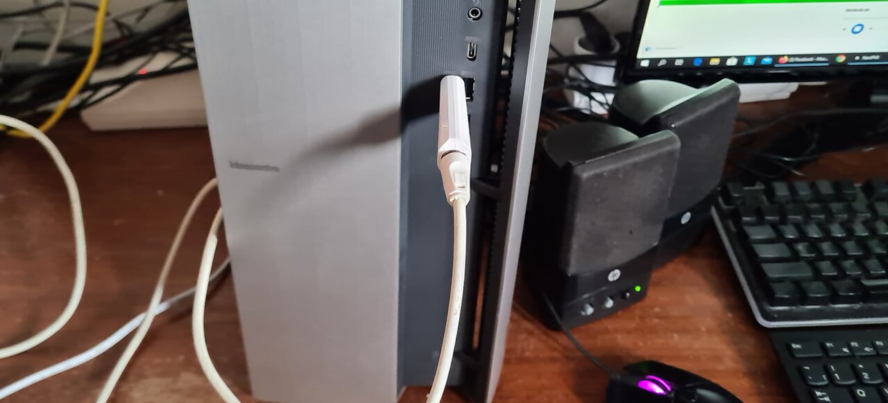

Το ιδιο και στο σαλονι μονο που εκει δεν εχω τροφοδοτικο σηματος πως ονομαζεται τελιωσπατον αυτο το κουτι που εχω εκει.

Καλημερα και σε σενα φιλε μου εχει η καθε μια καλωδιο στην πριζα και μπαινει πανω η αντεννα. Δεν ξερω πως τα εκανε ο ηλεκτρολογος ομως για να σου πω την αληθεια ειναι ολα απο την ταρασα μας που ερχονται και μπαινουν στην πριζα αυτη στην καθε μια ξεχωριστην πριζα και μπαινει εκει το συρμα το οποιο συνδεεται στις δυο τηλεορασεις του σπιτιου μας. δειχνω στην παραπανω εικονα πως ειναι.

Δεν κατάλαβα πολλά από τις φώτο.
Αν εχεις εξωτερική κεραία πρέπει να πας στην ταράτσα να τη γυρίσεις όπως των γειτόνων σου αν δεν είναι ήδη έτσι.
Σε ποια περιοχή είσαι?
57 λεπτά πριν, adi32 είπε
Κυπρο Παφο.
      Υποθέτω ότι αφού την εγκατάσταση την έκανε ηλεκτρολόγος και αφού υπάρχει τροφοδοτικό θα υπάρχει και ενισχυτής ιστού. Η σωστή συνδεσμολογία λοιπόν για την σύνδεση του ενισχυτή ιστού με δύο tv είναι η παρακάτω (συγνώμη για το πρόχειρο σχέδιο). Να επισημάνω ότι το τροφοδοτικό μπορεί να τοποθετηθεί και μετά την πρίζα όταν έχουμε μία tv ή οι δύο tv είναι στον ίδιο χώρο.
      Στη δική σου εγκατάσταση υπάρχει κεραία, ενισχυτής (μάλλον) και το τροφοδοτικό που συνδέεται με την μία τηλεόραση. Η άλλη τηλεόραση πως και που συνδέεται με την κεραία; Βγάλε μία φωτό την κεραία, τον ενισχυτή (αν υπάρχει - από κοντά να φαίνονται οι συνδέσεις) και αν υπάρχει κάποιος διακλαδωτής βγάλτον κι αυτόν. Δες  μήπως από τον αέρα έχει γυρίσει η κεραία σου και αν ναι (όπως γράφει και ο adi32) γύρνα την προς την κατεύθυνση που κοιτάνε και οι κεραίες των γειτόνων.
