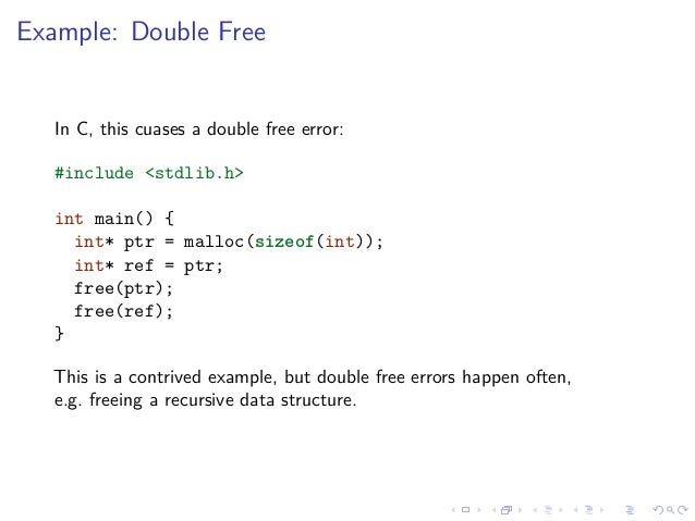

Κάνεις διπλά free όπως σου είχα πει: Από αυτά που έχω καταλάβεις δεν έχεις μόνο έναν pointer για κάθε κόμβο με αποτέλεσμα να σβήνεις κάποια δυο φορές.
Spoiler
rust-fernando-borretti-5-638.jpg?cb=1422
Προφανώς δεν είναι τόσο απλά τα πράγματα σε εσένα αλλά αυτή είναι η ιδέα.
Το πρόβλημα εδώ δεν είναι απλά να κάνεις ένα free στο τέλος. Το μόνο που καταφέρνεις είναι να μην σου λέει ότι έχεις memory leak το valgrind.  Πρέπει να καταλάβεις την δομή σου και να γίνονται σωστά delete όταν πλέον ένας κόμβος  "χάνεται". Από την στιγμή που δεν έχεις smart pointers προκύπτουν αυτά τα προβλήματα.😛
