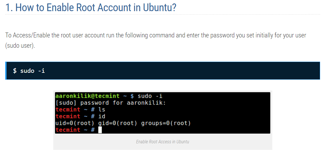

Για να το κάνω root να ακολουθήσω το παρακάτω και είμαι έτοιμος ή θα χρειαστεί και κάτι ακόμα? Δεν το δοκιμάζω ακόμα γιατί συνηστάται από πολλούς να μην γίνει, οπότε θέλω να είμαι σίγουρος για τα βήματα που κάνω.
Όχι, δε χρειάζεται να κάνεις κάτι τέτοιο.  Με το sudo παίρνεις δικαιώματα root.
Δοκίμασε πάλι το "sudo sensors-detect" και απάντησε σε όλα ναι, δε βλάπτει σε κάτι, ανίχνευση κάνει για διάφορες συσκευές.
