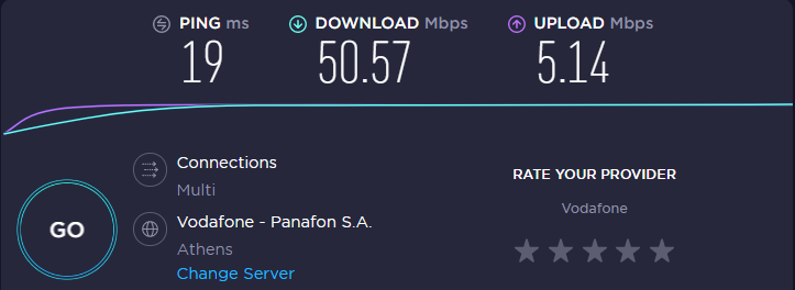

Οσο για το αν εχω fastpath εκανα μια αναζητηση σε φορουμ πριν λιγο και ειδα πολλοι να λενε για το tracert 1.1.1.1 και καποιο οριο ms στο πρωτο hop. Το οοκλα μου βγαζει σταθερα 19 με 21 ms αυτο σημαινει fastpath ή interleaved?

28 λεπτά πριν, smartbonobo είπε
Το καταλαβαινω, και λογικο. Αλλα εφοσον πριν την αναβαθμιση σε 50αρα ειχα και παλι fastpath και μαλιστα ηταν αρκετα σταθερο θεωρω οτι θα μπορεσουν να μου βαλουν και παλι. Θυμαμαι ομως χαρακτηριστηκα οτι η ολη διαδικασια "αλλαγης" ειχε κρατησει 5 με 10 λεπτα.
image.png.a21bcae4869ab875c0996a9a9378be91.pngimage.png.f3b3e91a13c0a85e6f927e9fa59f3270.png

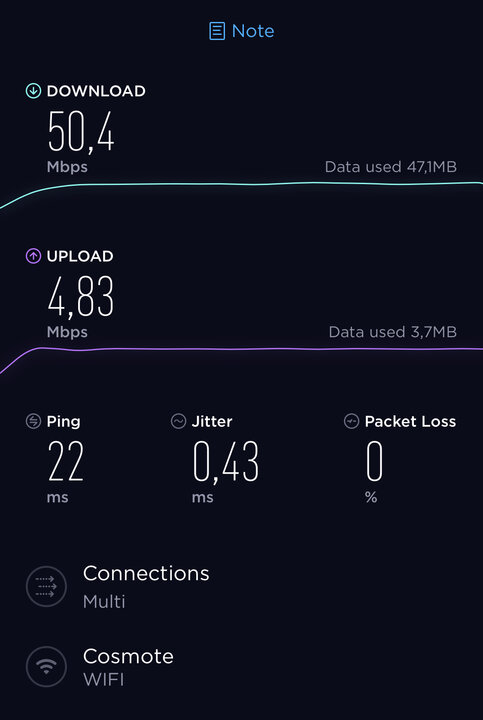

Εμενα που εχω ping 22 δεν ειμαι fast οποτε πιστευω κ εσυ δεν εισαι. Πεντως σιγουρα εχω φιλο που εχει fast με ote κ πολλα αλλα παιδια εδω μεσα που εχω δει. Κ εγω σκεφτομαι να τους ζητησω μετα το Πασχα αλλαγη σε fast ! Στον οτε στο κανουν πιο ευκολα η βονταφον θελει πολλα παρακαλια
