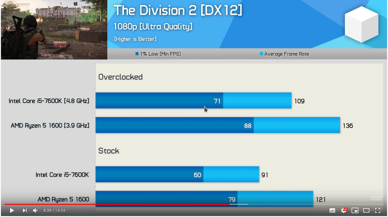

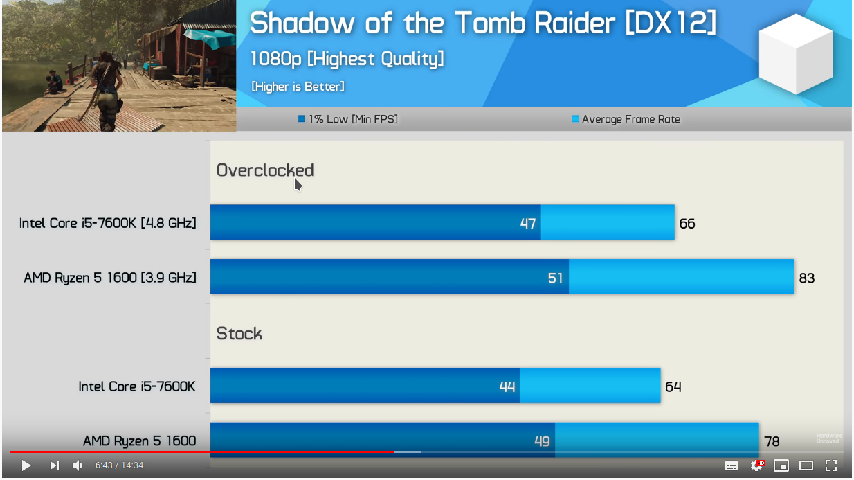

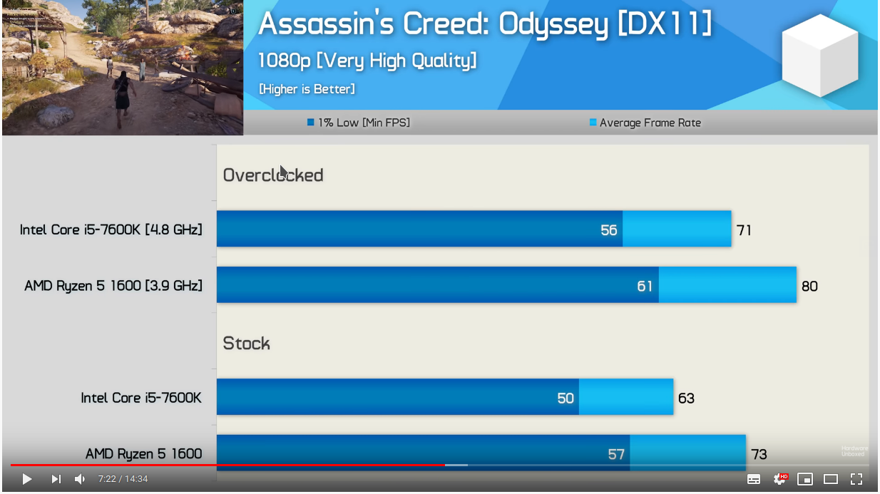

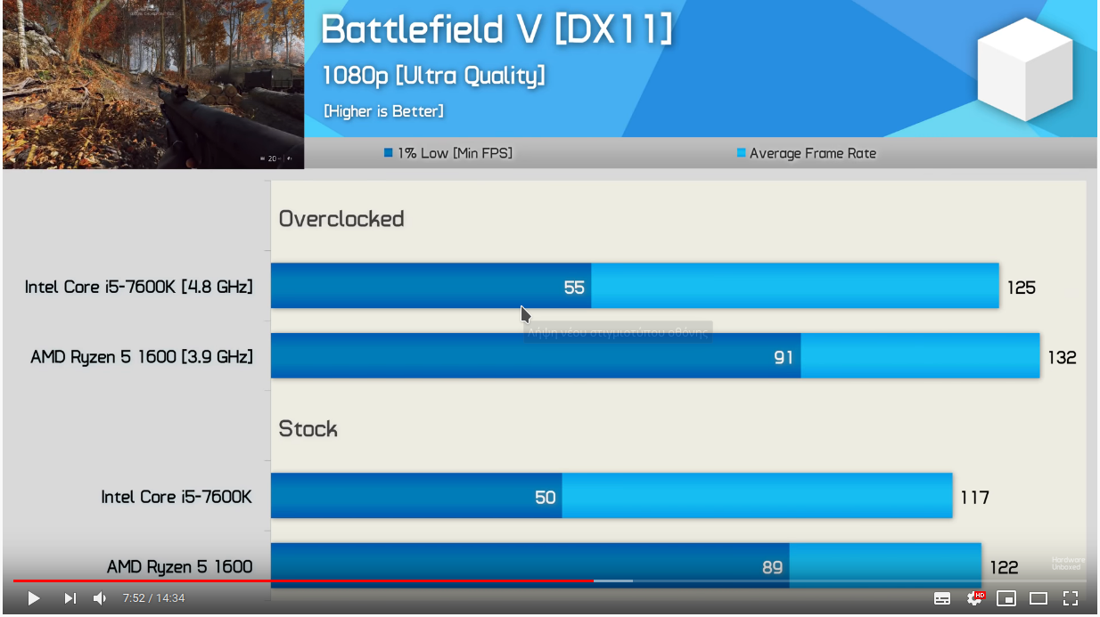

AntonisKoutsouras Δημοσ. 21 Απριλίου 2020 Δημοσ. 21 Απριλίου 2020 (επεξεργασμένο) 10 ώρες πριν, adtakhs είπε Την ώρα που ο 7600Κ ,κλοκαρισμένος, τρώει σφαλιάρες από τον 2600 .... πως γίνεται ο I3 9100F που είναι το ίδιο πράγμα αλλά χαμηλότερα χρονισμένος (κλειδωμένος) να είναι καλύτερος από 2600 ? Η εποχή των 4-πυρηνων ειδικά χωρίς Hyperthreading /smt τελείωσε το 2017 . Το να συγκρίνουμε 6-πύρηνους με Hyperthreading με 4-πύρηνα απλά chip είναι λιγάκι εκτός τόπου και χρόνου. Και έρχεται και το PS5/ XBOX S που θα έχουν 8-πύρηνα... οπότε οι 4-πυρήνες πάνε για πασιένζα. o 7600K ειναι δυο γενιες πισψ απο τον 9100F Δες αυτα τα δυο link : https://cpu.userbenchmark.com/Compare/Intel-Core-i3-9100F-vs-AMD-Ryzen-5-2600/4054vs3955 Στο παρακατω βιντεο χρησιμοποιουν ρυθμισιες που "φερνουν" το bottleneck στο cpu και μπορει να δεις οτι στα περισοτερα παιχνιδια ο i3 9100F δινει περισοτερα fps απο τον 2600 Απο εκει και περα για μενα σιγουρα η καλυτερη επιλογη οπως ειπα και επανω ειναι ο 3600 μαζι με την 1660 με λιγο μεγαλυτερο budget αναγκαστικα Σταματηστε να συγκρινετε επεξεργαστες διαφορετικων αρχιτεκτονικων με βαση των αριθμο των πυρήνων και την διαφορα των ρολογιων. Μονο τα benchmarks δινουν ρεαλιστικα αποτελεσμα . Επεξ/σία 21 Απριλίου 2020 από AntonisKoutsouras

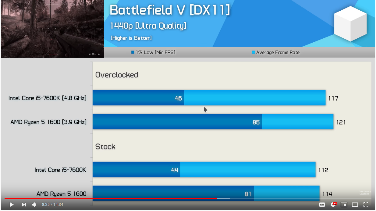

adtakhs Δημοσ. 21 Απριλίου 2020 Δημοσ. 21 Απριλίου 2020 (επεξεργασμένο) 36 λεπτά πριν, AntonisKoutsouras είπε o 7600K ειναι δυο γενιες πισψ απο τον 9100F Δες αυτα τα δυο link : https://cpu.userbenchmark.com/Compare/Intel-Core-i3-9100F-vs-AMD-Ryzen-5-2600/4054vs3955 Στο παρακατω βιντεο χρησιμοποιουν ρυθμισιες που "φερνουν" το bottleneck στο cpu και μπορει να δεις οτι στα περισοτερα παιχνιδια ο i3 9100F δινει περισοτερα fps απο τον 2600 Απο εκει και περα για μενα σιγουρα η καλυτερη επιλογη οπως ειπα και επανω ειναι ο 3600 μαζι με την 1660 με λιγο μεγαλυτερο budget αναγκαστικα Σταματηστε να συγκρινετε επεξεργαστες διαφορετικων αρχιτεκτονικων με βαση των αριθμο των πυρήνων και την διαφορα των ρολογιων. Μονο τα benchmarks δινουν ρεαλιστικα αποτελεσμα . Ο 9100 είναι το ίδιο πράγμα με τον 7600Κ και λίγο χειρότερος ... Η Intel δεν εχει αλλάξει αρχιτεκτονική από την σειρά 6000 που έκανε ορισμένες αλλαγές. Τα youtube βίνετο δεν με ενδιαφέρουν ,τα έχω δει όλα . Το σημαντικό είναι αυτο .... για να καταλάβεις που πηγαίνουν οι μηχανές γραφικών . OC στα 4,8Ghz και απο την άλλη ο πρώτος R5 1600 όχι ο 2600 .... Και μην μου κοιτάς τα average ... Τα low 1% έχουν την βασική σημασία και τις μηχανές γραφικών που τρέχουν, για να μην παθαίνει λόξιγκα το παιχνίδι. Όχι του 2006 ... αλλά του 2018, 2019, 2020 ... Επεξ/σία 21 Απριλίου 2020 από adtakhs
AntonisKoutsouras Δημοσ. 21 Απριλίου 2020 Δημοσ. 21 Απριλίου 2020 Αυτα ειναι γραφιματα δεν μπορω να ξερω αν ειναι τα fps των cpu η γινοντουσαν cap απο την gpu. οποτε μπιστευομαι τa βιντεο στα οποια μπορω να δω το usage . εκει ειναι ξεκαθαρω το ποσα fps μπορει να δωσει ο καθε επεξεργαστης. Βασικα ειναι ξεκαθαρο οτι τα συγκεκριμενα γραφιματα ειναι οτι ναναι παο την στιγμη που τρεχει το battlefield σε 2Κ για να τεσταρει cpu !!!! ειναι λεςκ ια προσπαθει το μπουκαλι να πεσει στην καρτα γραφικων
adtakhs Δημοσ. 21 Απριλίου 2020 Δημοσ. 21 Απριλίου 2020 (επεξεργασμένο) 7 λεπτά πριν, AntonisKoutsouras είπε Αυτα ειναι γραφιματα δεν μπορω να ξερω αν ειναι τα fps των cpu η γινοντουσαν cap απο την gpu. οποτε μπιστευομαι τa βιντεο στα οποια μπορω να δω το usage . εκει ειναι ξεκαθαρω το ποσα fps μπορει να δωσει ο καθε επεξεργαστης. Βασικα ειναι ξεκαθαρο οτι τα συγκεκριμενα γραφιματα ειναι οτι ναναι παο την στιγμη που τρεχει το battlefield σε 2Κ για να τεσταρει cpu !!!! ειναι λεςκ ια προσπαθει το μπουκαλι να πεσει στην καρτα γραφικων Και ξέρεις την κάθε βλακεία που ποστάρει ο κάθε ένας τι είναι και τι κρύβει από πίσω. Τουλάχιστον οι παραπάνω μιλάνε με επώνυμα. Τα 4-πύρηνα σαπάκια όποιας εταιριας από τις δυο ΔΕΝ έχουν καμιά θέση σε ένα σύγχρονο σύστημα πέρα από κανένα Home theater. Μην παίρνεις κόσμο στον λαιμό σου. Επεξ/σία 21 Απριλίου 2020 από adtakhs 1
AntonisKoutsouras Δημοσ. 21 Απριλίου 2020 Δημοσ. 21 Απριλίου 2020 Οχι δεν ξερω γι αυτο προσπαθω να περνω πληροφοριες απο benchmark που κανει συλογη αποτελεσματων απο πολλους χρηστες. γιατι αλλιως αν δεν πιασεις καθε ενα chip ξεχωριστα στα χερια σου και να κανεις τα δικα σου τεστ δεν μπορεις να ξερεις. Απλα σε αυτο που εστειλες που φαινεται παρα πολυ υποπτο το οτι για να στρεσαρει cpu βαζει τοσο υψηλες απαιτησεις στα γραφικα. Αυτο κανει τα αποτελεσματα να ειναι πλασματικα
adtakhs Δημοσ. 21 Απριλίου 2020 Δημοσ. 21 Απριλίου 2020 (επεξεργασμένο) 6 λεπτά πριν, AntonisKoutsouras είπε Οχι δεν ξερω γι αυτο προσπαθω να περνω πληροφοριες απο benchmark που κανει συλογη αποτελεσματων απο πολλους χρηστες. γιατι αλλιως αν δεν πιασεις καθε ενα chip ξεχωριστα στα χερια σου και να κανεις τα δικα σου τεστ δεν μπορεις να ξερεις. Απλα σε αυτο που εστειλες που φαινεται παρα πολυ υποπτο το οτι για να στρεσαρει cpu βαζει τοσο υψηλες απαιτησεις στα γραφικα. Αυτο κανει τα αποτελεσματα να ειναι πλασματικα Ναι ναι είναι ύποπτο το Hardware Unboxed και όχι ο κάθε τυχάρπαστος.... Δεν χρειάζεται να πάρω εικόνα από άλλους. Τόσο καιρό περνάνε συστήματα από τα χέρια μου σαν τα πουκάμισα ... Οπότε δεν χρειάζομαι εικόνα από άλλους. Εχω δική μου. Όλα τα 4-πυρηνα ξαναλέω είναι μόνο για κανένα HTPC . Όποιος τα πάρει ειδικά τώρα με την αλλαγή hardware στις κονσόλες θα κλαίει με μαύρο δάκρυ, όταν η κονσόλα θα έχει RYZEN 3000 8-πύρηνο με 16threads μέσα ... και πήγαινε εσύ με το 4 core να κάνεις το μάγκα ... Επεξ/σία 21 Απριλίου 2020 από adtakhs
