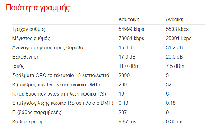

7nisiotis Δημοσ. 29 Απριλίου 2020 Δημοσ. 29 Απριλίου 2020 (επεξεργασμένο) ΟΚ εχω θέμα με τη καλωδίωση μου που ακόμα δεν εχω φτιάξει λόγω του ιού κλπ ώστε να ερθει ηλεκτρολόγος ή τεχνικός να περάσουμε 4 μ εξωτερική καθώς δεν εχω τις γνώσεις να το φτιάξω μόνος μου. Ήμουν 2.5 up/ 29 κατι down ( fast path , ενώ σε interleaved απλά 3αριζε το up )- αναβάθμισα το συμβόλαιο σε 50αρα, σήμερα έγινε επανεκκίνηση και επιασα τα παρακάτω αλλά χάθηκε το fast path, στέλνω μήνυμα να γίνει η αλλαγή πριν και τώρα έπεσα στα Τι λούσαν άσχημα? Πώς να τους ζητήσω εστω να μου δώσουν αυτά που είχα πριν μέχρι να διορθώσω το θέμα με τη γραμμή μου; Σημειώνεται οτι 2.5 / 29 down ενα μήνα+ τώρα δεν ειχε πέσει καθόλου (46 ημέρες) και γενικότερα δύο χρόνια τώρα δεν είχα καμία αποσύνδεση Επεξ/σία 29 Απριλίου 2020 από 7nisiotis
